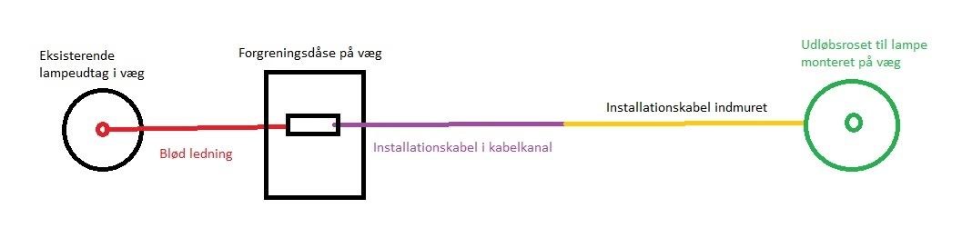

Fra et indmuret lampeudtag er der tilsluttet en lampeledning på forsiden, denne lampeledning er ført hen til en forgreningsdåse på væggen, hvor den så er forbundet med et installationskabel. Installationskablet er herfra først ført i en kabelkanal og længere henne muret ind i væggen frem til bagsiden af en lamperoset længere henne på væggen, hvor der så er tilsluttet en lampe
Som jeg ser det, forbinder man to faste installationer med en blød ledning, hvilket vel ikke er lovligt.

Jeg har prøvet at skitsere det her.
Nej det er IKKE lovligt lampeledning har typisk et kvadrat på 0,75 mm2 og der er ubetinget krav om at fast installation skal være på minimum 1,5 mm2 derfor er den ikke lovlig. Med mindre at det du kalder blød ledning har et kvadrat på 1,5 mm2 og udtaget er i samme lokale at det så er noget amatørklamp er så noget helt andet.
Det jeg kalder blød ledning er sådan en normal el-ledning man bruger til lamper.

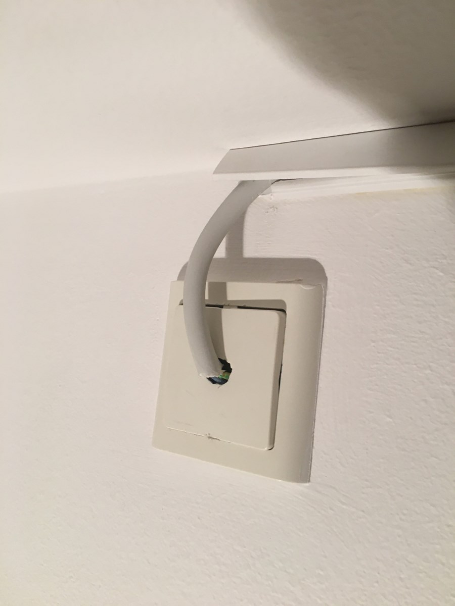

Man må da ikke tilslutte ledning med et kvadrat på 1,5 mm2 til et lampeudtag, ligesom på billedet.
En elektriker foreslår at lave det lovligt ved at sætte en blød ledning til lampeudtaget, føre den ind i en forgreningsdåse sammen med installationskablet og forbinde dem der.
Blød ledning kan også fåes i 1,5 mm2
Men må den tilsluttes som på billedet?
Ja, men sammensætningen forekommer mærkelig.
Hvad mener du med “mærkelig”?
Et installationskabel der er tilsluttet direkte til et lampeudtag.
Mener du “ikke pænt”?

 Med en mærkelig sammensætning mener jeg: Kabel ud fra lampeudtag (1,5 mm2 ?) til dåse og videre i henholdsvis kabekanal og mur til lampeudtag på væg. Man kunne have været konsekvent og ført kablet fra udtaget og helt hen til lampeudtag på væg, så samledåsen ikke havde været nødvendig.
