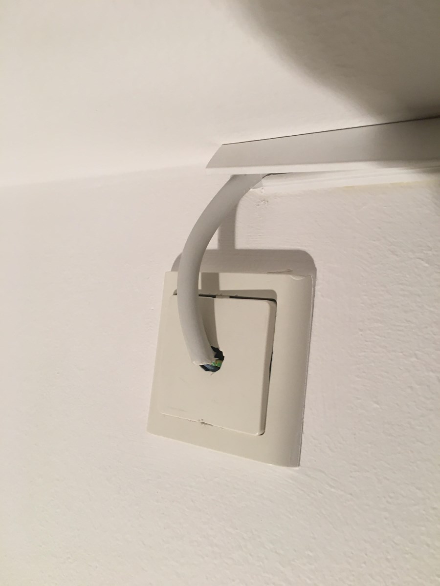

Fra et indmuret lampeudtag er der tilsluttet en lampeledning på forsiden, denne lampeledning er ført hen til en forgreningsdåse på væggen, hvor den så er forbundet med et installationskabel. Installationskablet er herfra først ført i en kabelkanal og længere henne muret ind i væggen frem til bagsiden af en lamperoset længere henne på væggen, hvor der så er tilsluttet en lampe
Som jeg ser det, forbinder man to faste installationer med en blød ledning, hvilket vel ikke er lovligt.

Men er det tilladt at tilslutte et kabel til et lampeudtag (som vist på billedet) og så videreføre det først i en kabelkanal og sener indmuret frem til lampeudtaget.

Nu har jeg forstørret billedet op og kan se to fejl. Ledningen eller, hvad det ser mere ud af installationskabelet, er ikke ført ind under aflastningsbøjlen i lampeudtaget. Det næste er at låget er ændret uden at følge fabrikantens forskrift. Så begge dele gør at installationen er ikke lovlig.
Korrekt. Det er et installationskabel og ikke en ledning/lampeledning.
Kablet vil vel næppe kunne komme ind uden at hullet bliver gjort større  .
Det vil vel også være svært at sætte kablet og de stive ledere fast under aflastningsbøjlen. Der vil ikke være plads inde i lampeudtaget. Derfor er kablets yderste kappe vel blevet afkortet og fjernet.

Så længe det er 1,5 mm2 ledning er det ok at bruge det til fast installation. Tilslutningsklemmerne i lampeudtaget er lavet til at der kan forbindes én 1,5 mm2 mangekoret ledning.
Hullet i lampeudtagets dæksel må bores op til 11 mm jf. producenten, så det er også ok.
En simplere og pænere løsning vil dog nok være at bore et installationskabel skråt bag ind i dåsen til lampeudtaget, så du slipper for samlingen.

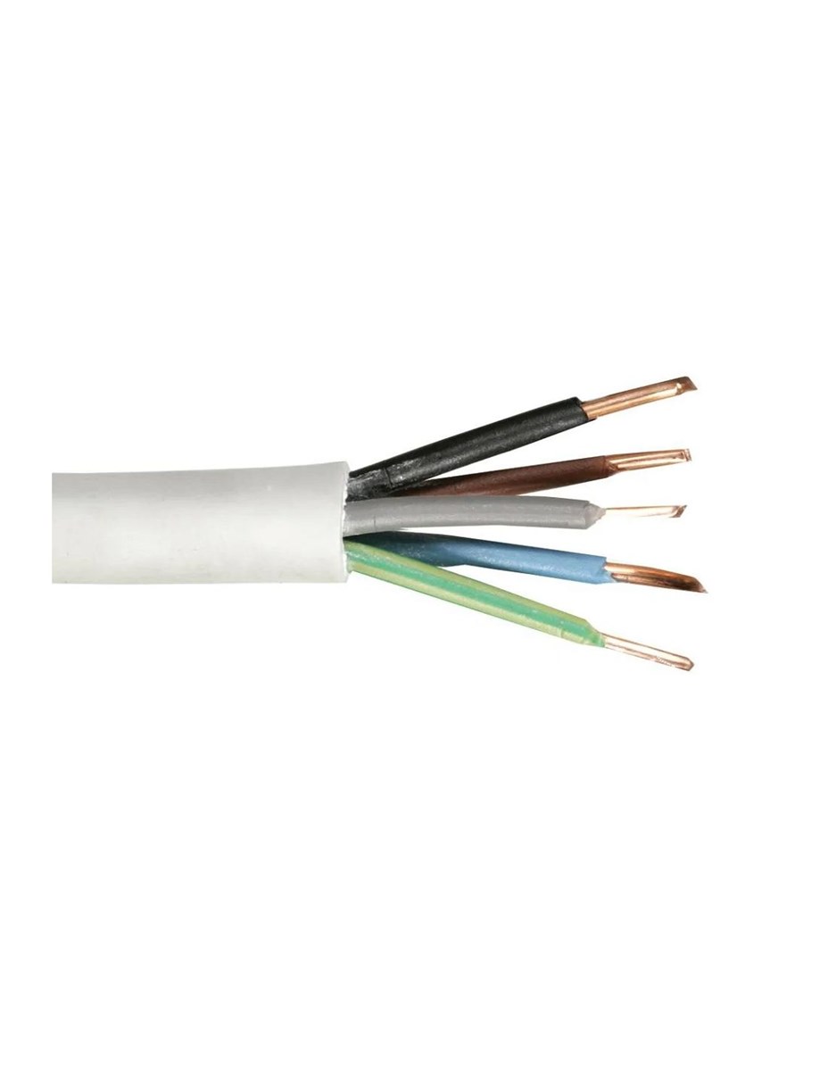

Det installationskabel som er brugt er ikke mangekoret. Men er den type som på billedet.
