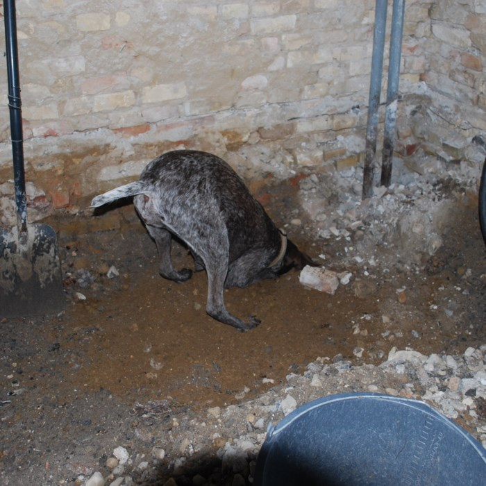

Det ser godt ud. Særligt gravearbejdet er det godt at have hjælp til.
