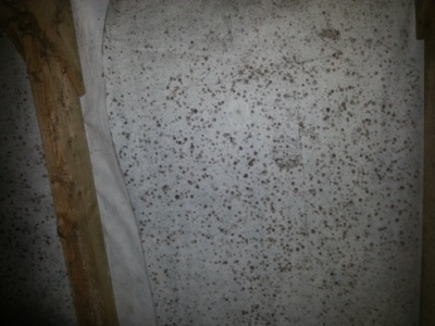

Jeg har ikke et billede af det, men mængden er ligesom på det her billede over hele undertaget (byggesagkyndig sagde, vi kunne klare det selv med rodalon, men jeg synes mængden virker stor, når man tænker over, at det er på hele undertaget):
Jeg har boet i et relativt nybygget hus med lignende "pletter" på undertaget, dog ikke helt så mange og store, som på billedet. Jeg havde en bygningssagkyndig ude fordi jeg blev meget bekymret. Han bemærkede at træværket intet fejlede og var helt tørt. Loftrummet var i det hele taget tørt og vel-ventileret. Han sagde, at der godt kan opstå lidt skimmel på "banevare"-undertag. Det vil typisk komme i efterårets våde periode og brænde af igen i foråret.
Hvis du ikke oplever en fugtig, indelukket luft og ikke ser skimmel på træværk, under isoleringen og andre steder, så ville jeg ikke være så bekymret. Det giver ingen mening af skifte taget...skimmel ødelægger jo ikke bygningskonstruktioner. Så længe du er sikker på, at udelukkende sidder på undertaget og dermed ikke breder sig nedad, så ville jeg lytte til den bygningssagkyndige og selv sprøjte med lidt Rodalon. Til sommer kan du evt. vaske det med en klud.
