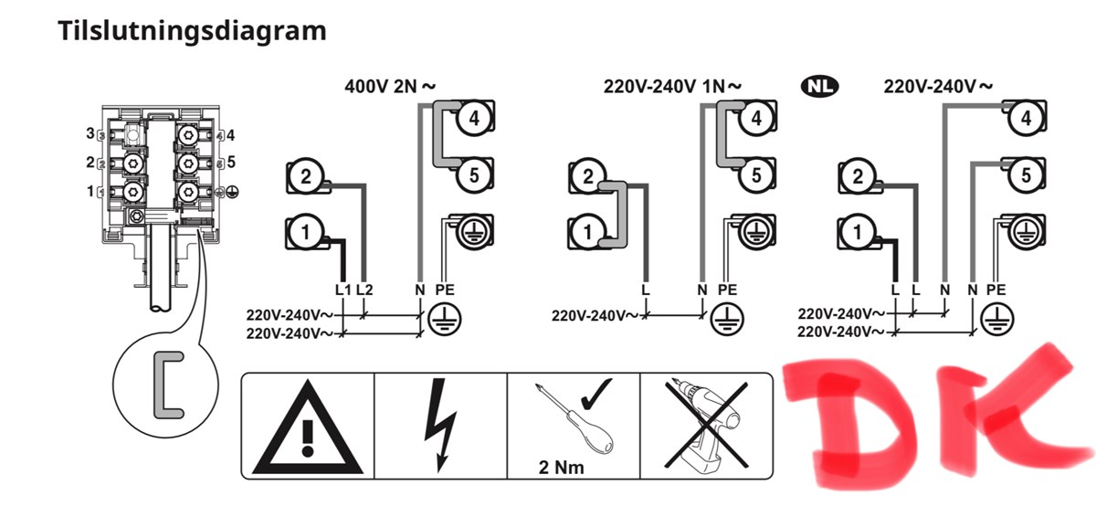

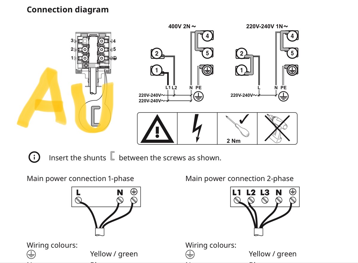

Herunder kan du sammenligne tegningerne der viser den danske og australske opkoplingsvejledning.
En blind kan jo med sin stok føle at de ikke er ens.
Kan du ikke nærmere beskrive forskellen på den danske og australske tilslutningsmåde? Jeg har ikke kunnet finde forskellen.
Jeg må indrømme, at pointen også forbigår mig.
Elektronikteknikeren
Jamen det er også svært. I nævner at alle anvisningerne er tæt på ens, oversat 1:1 fra den engelske.
Her viser jeg den danske der har 3 (TRE) metoder, og den australske der har 2 (TO) metoder.
Det er for mig en synlig forskel.
OaO
Det er korrekt, at det i den danske udgave er vist en udgave, hvor nullen er ført frem som to ledere. Disse to ledere er ofte blå og grå, og forbindes til hinanden i vægudtaget. Det betyder, at det er fuldstændig ligegyldigt, om der bliver lagt en lus, som vist i den midterste illustration, eller sammenkoblingen bliver foretaget i vægudtaget. Dermed er forskellen ens.
Og så det faktum at der ikke er 3, da det tredje eksempel kun gælder for NL og altså ikke DK.
Blot endnu et eksempel på at manualen er harmoniseret med resten af EU.

Naturligvis er den danske og den Australske ens hvad diagram angår. Altså 2 ens tilslutnings muligheder.
