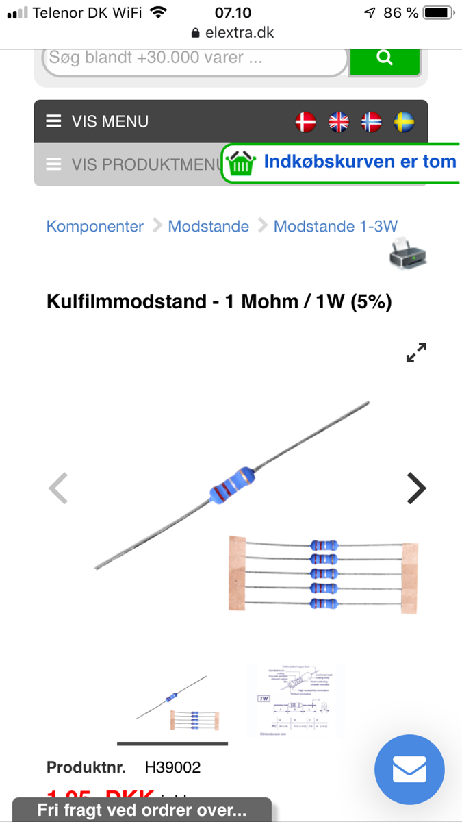

Ok det vil jeg prøve Erik. Men det er sådan en type som vist på billedet ikke ?
Men alså den ene ende af modstanden i S1 / S2 klemmen på dæmperen og den anden ende i en nul leder. Må begge modstande lodes på den samme nul ledning ?
Ja, Men det er jo skrueforbindelser i dæmper så mon ikke de 2 tynde ender kan være der sammen med nulleder.
Det drejer sig om at aflede den eventuelle inducerede spænding til Nul.
Det kan være den type.
