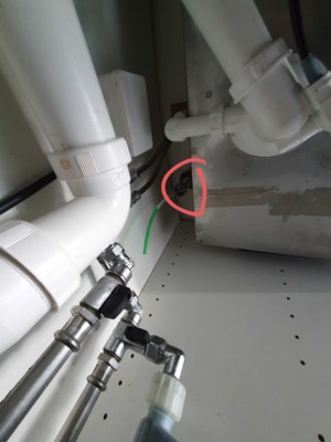

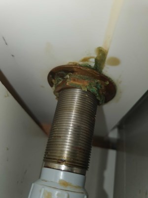

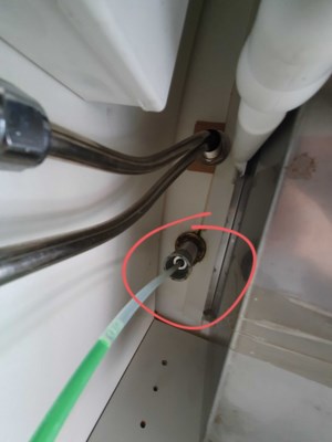

Jeg har desværre en sæbedispenser ved vores køkkenvask, der er gået i stykker og som jeg skal skifte.
Det er dog en gåde for mig, hvilket værktøj jeg skal have fat i for at kunne få afmonteret den under bordpladen.
Hvis der havde været masser af plads kunne det bare gøres med en skiftenøgle/svensknøgle eller rørtang, men som I kan se på billederne er der ikke plads til det.
Nogen der har en idé om hvordan jeg kan få afmonteret den gamle og få monteret en ny?
Skal jeg virkelig til at have løftet hele bordpladen af?

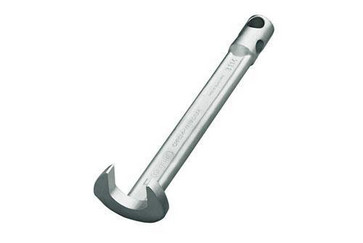

Ellers kunne en hanefodsnøgle være et bud,  men det er jo nok en lidt dyr løsning, medmindre du kan låne dig frem.

Hanefodsnøgle.....
Havde jeg aldrig hørt om :)
Jeg tror at det er det bedste bud.
Jeg kan ikke komme til med en papegøjetang langs med bordpladen.
Har med skydelære haft mulighed for at måle at der skal bruge en nøgle på 33 mm.
Synes bare slet ikke kan jeg finde hanefodsnøgler så store.... Suk

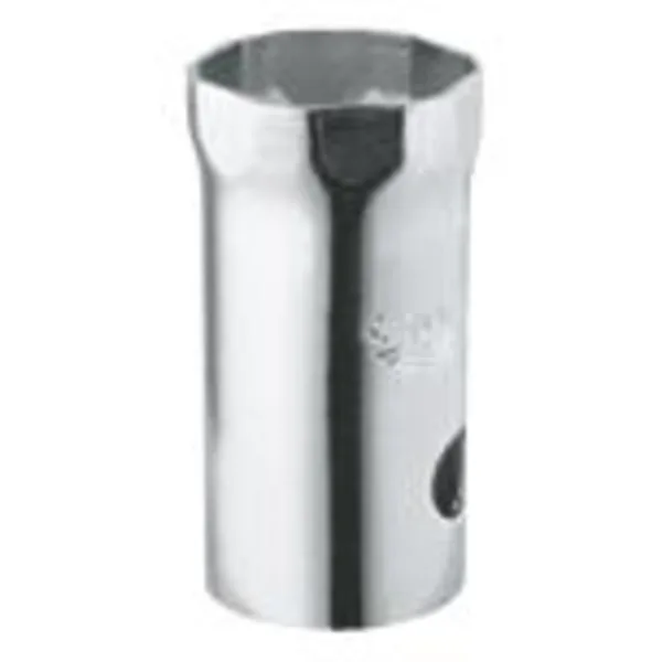

Synes heller ikke jeg kan finde en rørnøgle med dette mål (den skal jo også være hul hele vejen indeni for ikke at komme i karambolage med det rør, der afslutter sæbedispenseren, der rager ret lang ned under bordpladen)
kovas skrev den 23-10-2021 12:30:56
Rørnøgler kan fåes til en billig penge.
Det vil være et billigere tiltag.

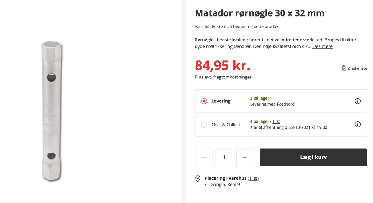

Rørnøgle
Kunne du ikke bukke en 32mm fastnøgle. Måske skal der varmes på den, men det burde være muligt.
Bare kald mig BBB
Dumt spørgsmål i forhold til en Rørnøgle.
Når der står, at det er en 30 x 32 mm, betyder det så, at det er 30 mm i den ene ende og 32 i den anden?
