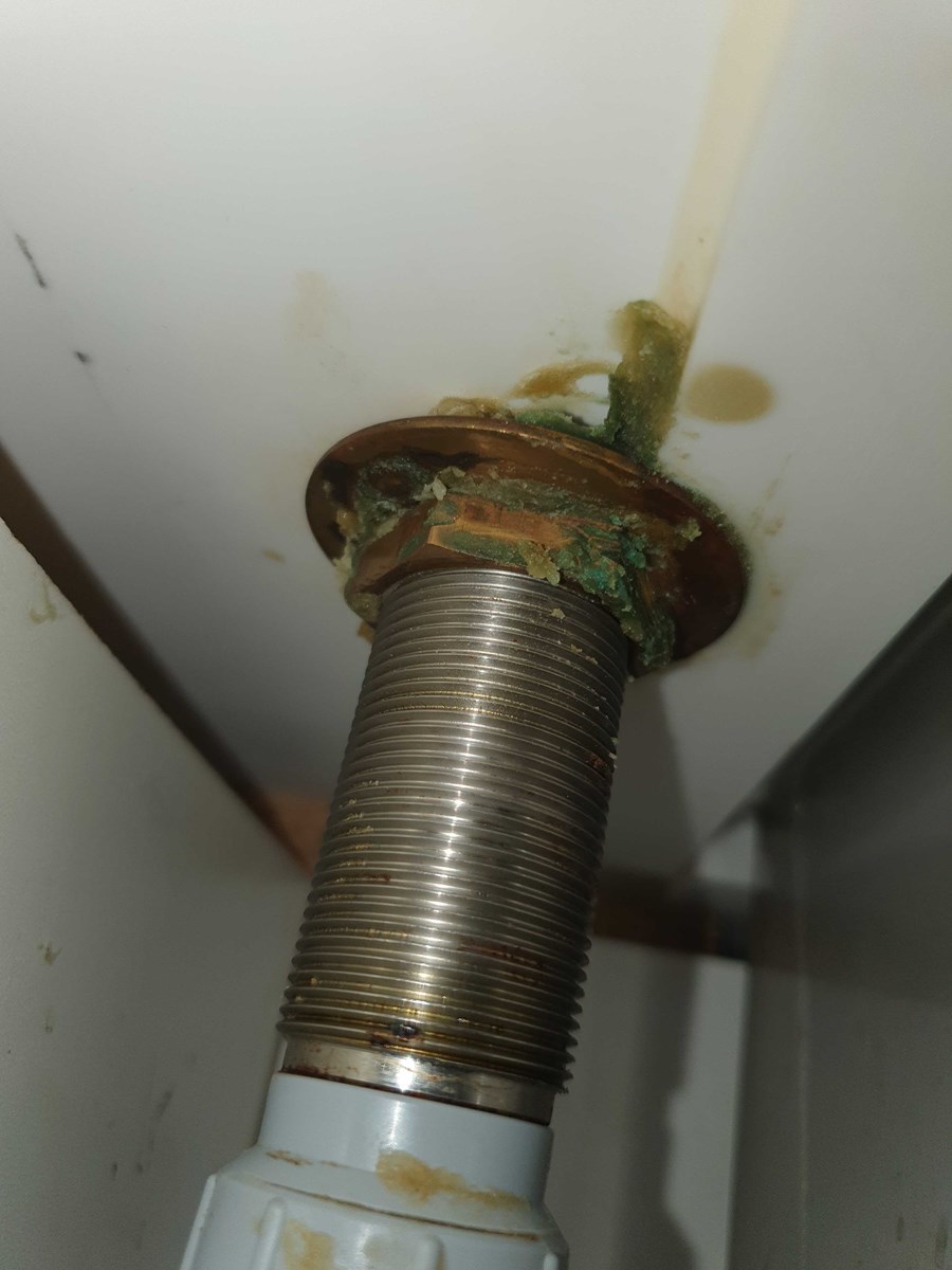

For lidt plads til en skiftenøgle mellem vaske og skab
Hej folkens.
Jeg har desværre en sæbedispenser ved vores køkkenvask, der er gået i stykker og som jeg skal skifte.
Det er dog en gåde for mig, hvilket værktøj jeg skal have fat i for at kunne få afmonteret den under bordpladen.
Hvis der havde været masser af plads kunne det bare gøres med en skiftenøgle/svensknøgle eller rørtang, men som I kan se på billederne er der ikke plads til det.
Nogen der har en idé om hvordan jeg kan få afmonteret den gamle og få monteret en ny?
Skal jeg virkelig til at have løftet hele bordpladen af?
Vh.Søren

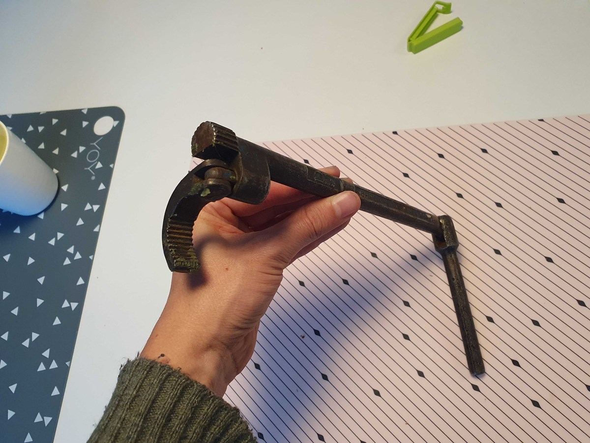

Ahh, havde slet ikke forstået, at det var den ende man skulle bruge :-)
Troede kun at den kunne bruges med toppe, og de er for små og ikke lange nok til at gå hele vejen hen over aftaget på sæbedispenseren.
Det er et rigtig godt bud med sådan en Hanemøtriknøgle.
Det springene punkt er nok, om den kan få godt nok fat i møtrikken, der ikke er så høj.
Det er jeg næsten sikker på den kan.
Man skal øve sig lidt, men når den først har fat, strammer den selv grebet.
Jeg kender ikke den fra mit første link, men har gode erfaringer med typen fra mit andet link.
Du kan sagten få dyrere modeller, men princippet er det samme, og mon ikke den billige opfylder dine behov.

Til info.
Jeg kom i mål med denne her, som jeg lånte at en ven af familien
