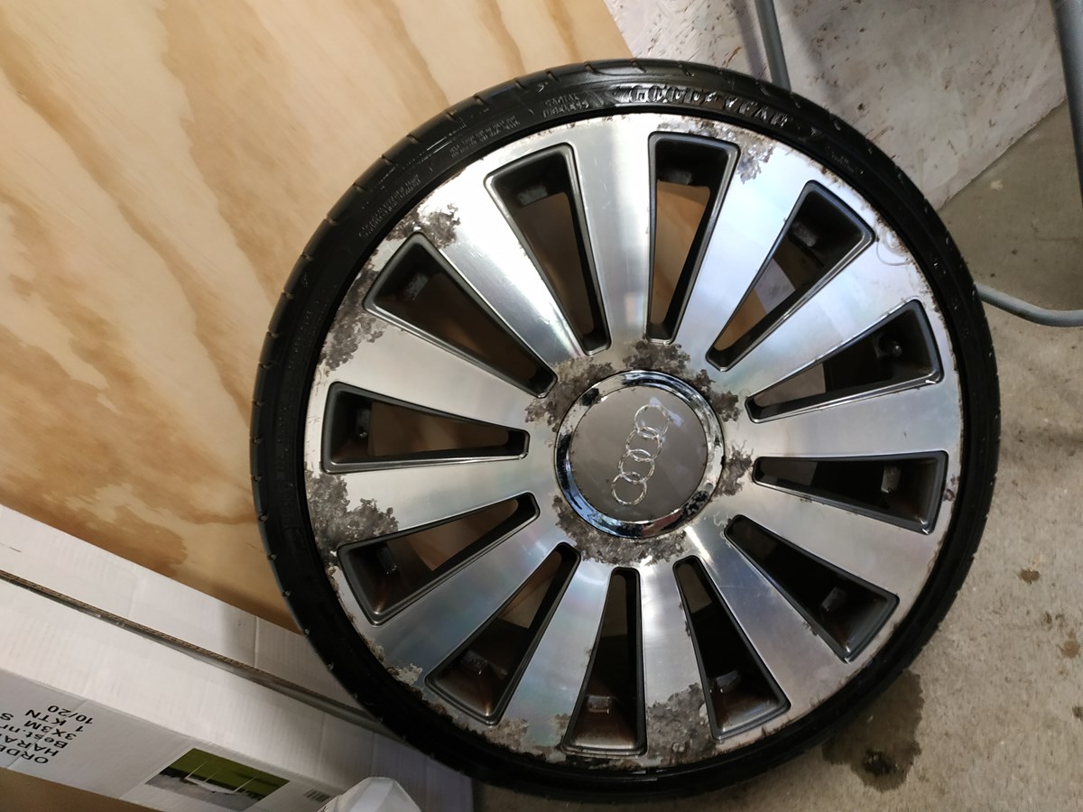

Hej.
Ønsker at fjerne maling fra mine fælge kemisk. Dog er ALT det gængse man kan købe afprøvet uden det store resultat. Ved ikke hvad det er for maling, vil bare gerne have noget der dur til det hele.
Så vil gerne vide hvordan de gør det i industrien? Og hvordan fungerer det med syre?
PS vil gerne undgå at skulle slibe eller blæse det af 🤗

Hvad med at bruge varmekassen?
Hvordan tænker du?
Hellere skrue end svejse.
Til at blødgøre malingen så den kan fjernes. Ellers prøv kaustisk soda. Det er stærkt basisk, og kan neutraliseres med eddike. Du skal selvfølgelig bruge værnemidler.
Argh Oki. Jeg har prøvet at give en fælg 200 grader i ovnen men det hjalp desværre heller ikke 🥴
Har også prøvet natron blandet i eddike. Virker heller ikke. Men måske kaudisk soda med eddike er bedre end natron? 🤗

Billedet siger ikke noget om, hvilken overfladebehandling det drejer sig om, men jeg gætter på maling, selvom det er fælge fra et eksemplar af ringenes herre   .
Det er maling. Meget typisk måde at male fælge idag. De er blevet fuldmalet i en mørk farve. Derefter er hele konturen af forsiden drejet ren. Og til sidst har det hele fået klarlak.
Så når klarlakken får små revner eller huller, så er der blank aluminium lige bagved som jo så irrer med lynets hast.
Typisk problem 🤗
