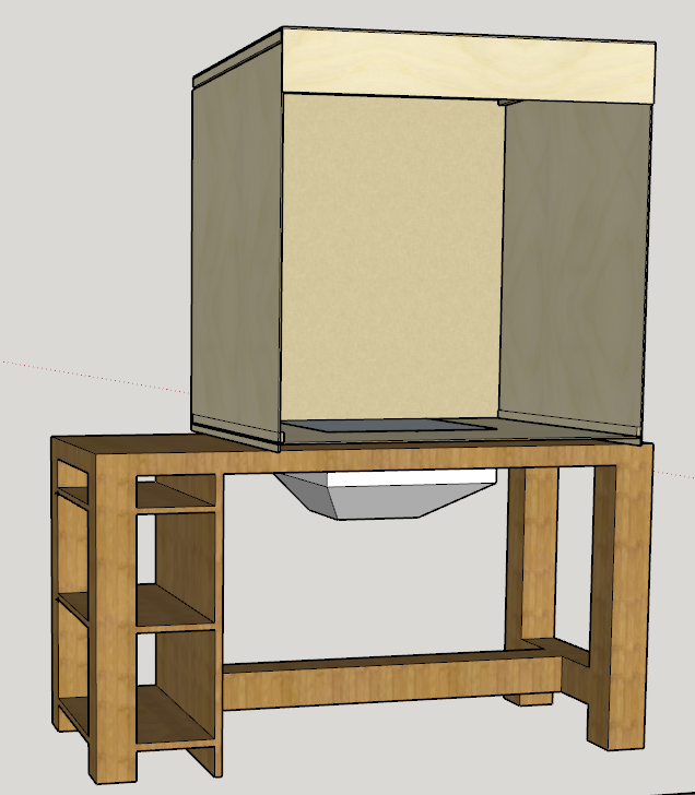

Jeg er ved at prøve lidt til med sprøjtemaling af småprojekter og har læst de gamle tråde om malekabiner.
Planen er at lave en foldbar kabine som sidder på væggen over et arbejdsbord. Den bliver omkring 1,2 meter på alle led når den er foldet ud.
Udsugning i bunden med en emhætte som ligger kan suge 4-600 m3 i timen. Den skal så bygges ind i bordet og med mulighed for at lægge en plade over når malekabinen er slået sammen.
Kom gerne med input og fejlretning :-) Jeg ved intet om sprøjtemaling alle input er velkomne
