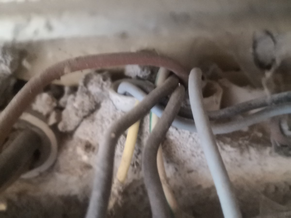

Jeg kunne i den forbindelse se, at de to kabler, som har jord med rundt, at jordlederne begge er monteret på rammen i tavlen, som det ses på billedet.
Spørgsmålet er så, om det er gængs jording? Er der overhovedet jord på den måde? Eller er jorden ført ud et andet sted i føringen?

 Det er helt korrekt, at den ene jordledning kommer som en del af det 5-polede installationskabel til den trefasede gruppe.
Den anden jordledning kommer fra et andet indmuret rør, men jeg kan ikke se, om den løber som en særskilt ledning (som så skulle løbe selvstændigt ud til et spyd) eller sammen med de to andre ledere i et kabel.
Det er et gammel hus, hvor der i 70'erne eller 80'erne er blevet etableret et badeværelse, hvortil der så er trukket ny el, som er koblet på samme gruppe som lys. Det er korrekt, at der ikke er jord til lys, som er det rør længst til højre.
Jeg har haft stikkontakt til det "nye" badeværelse adskilt, og der findes et uudnyttet jordledning bagved, da kontakten er uden jord (sidder uden for badeværelsesdøren). Det var så den jordledning jeg tænkte, også sidder i klemmen sammen med den anden jordledning fra den 5-polede på tavlen, da det er i samme rør, der føres til dette badeværelse. Og det er derfor, det forvirrer mig. Jeg ved ikke, om man kan se det på billedet.

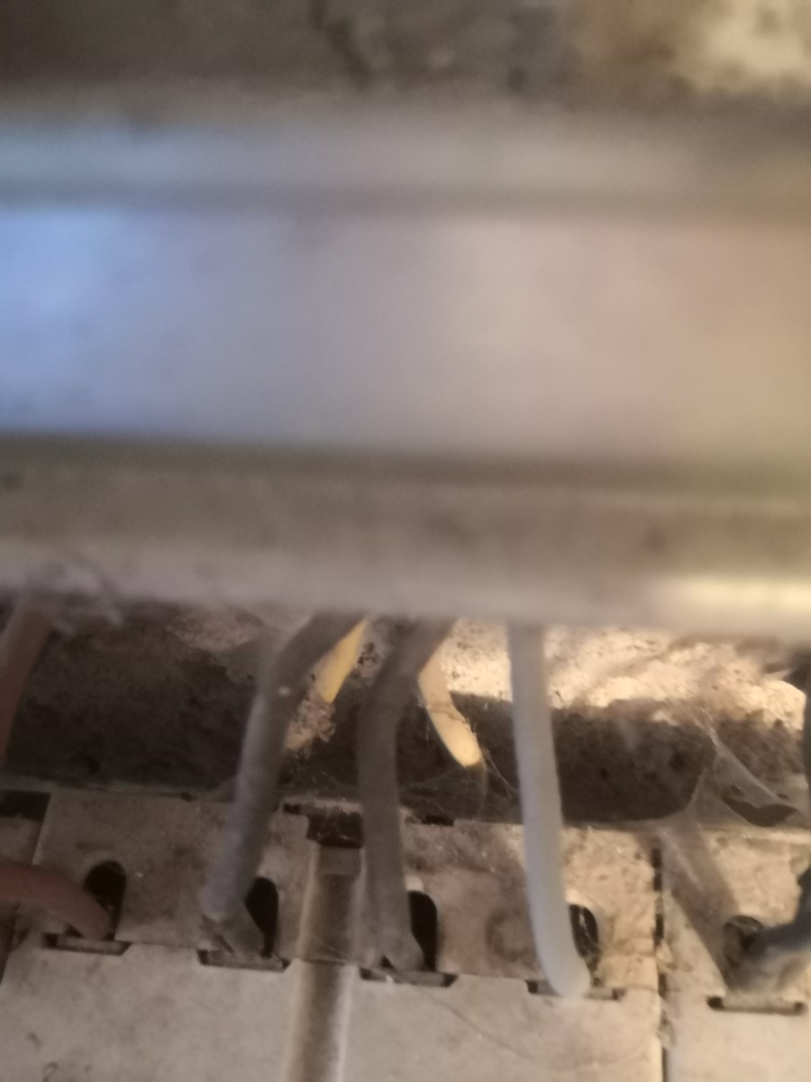

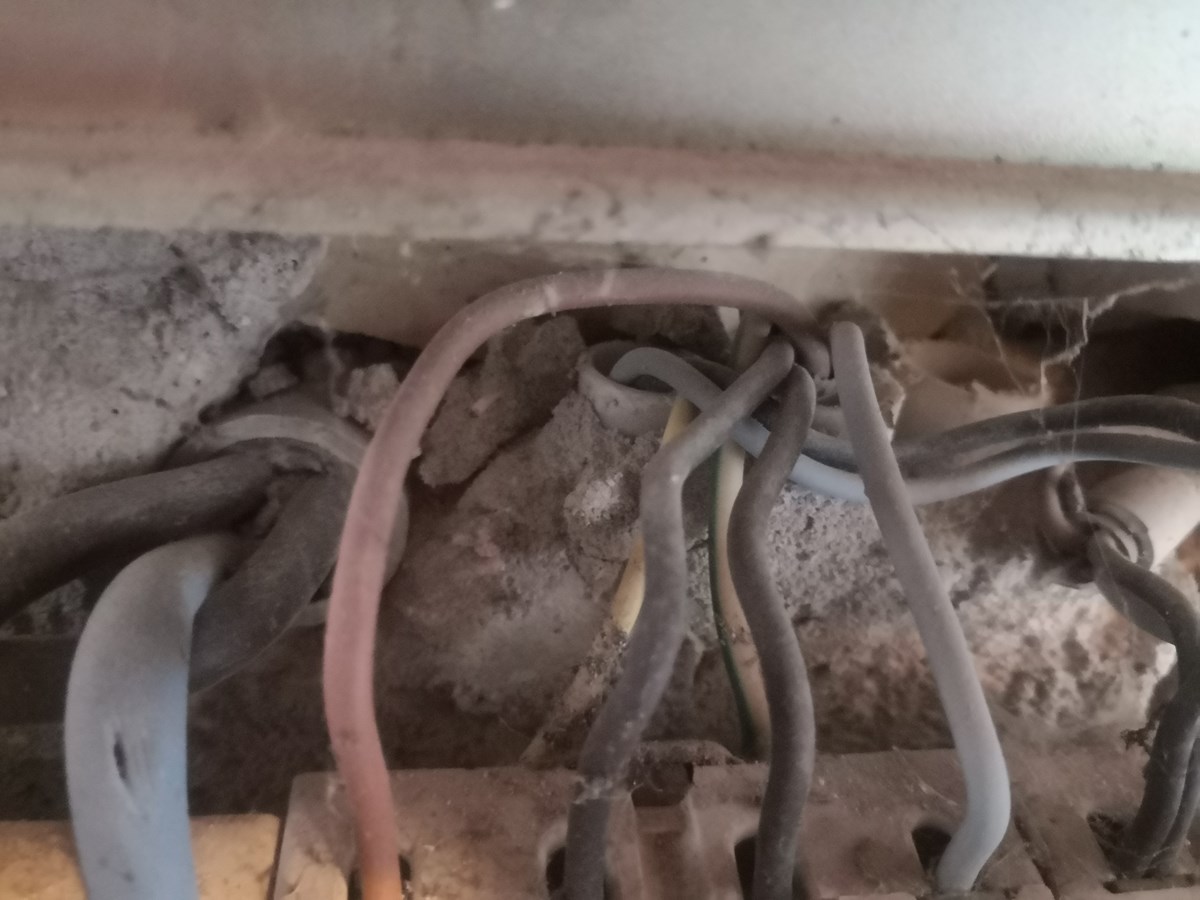

Prøv om  du kan komme til at se om den ene jordledning ikke bare kommer ud af væggen bagved kraftgruppen.
Der er jo kun 1 afgang med jord, så den anden jordledning må komme et andet sted fra.
Kig nedefra med en god lommelygte.
Jeg så ikke de nye billeder, og der kan man se at de kommer oppefra.
Hvis den kommer udefra burde det være et kabel der dengang hed 1x2,5 PVIKJ, der var isoleringen omkring inderlederen tykkere end fra er alm.kabel, så det skulle være muligt at se forskel.
Gå uden for og se om du ikke kan se et jordspyd stikke op ad jorden tæt på  soklen .......
