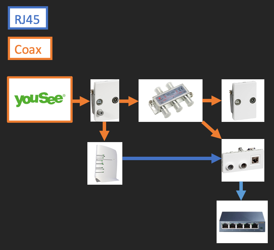

Nye antenneudtag vialli09 14 8660 24-09-2021 23:12 Ifm. en mindre renovering af stuen, vil jeg i samme ombæring få ryddet op i den nuværende antenneinstallation.Er nedenstående vejen frem? 22 svar 1 2 3 › » Følg tråden Annonce Annonce Annonce

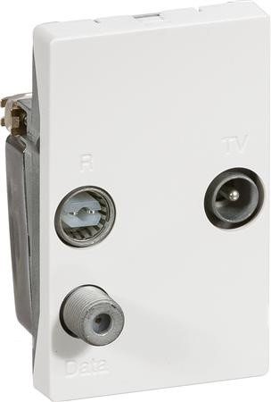

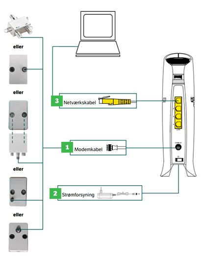

vialli09 Trådstarter 14 8660 25-09-2021 00:09 S. Fabrin skrev den 24-09-2021 23:26:37Det ser fornuftigt ud.Kan jeg godt smide mit Yousee-modem direkte på fordeleren, eller skal det ene af udtagene på tegningen, udskiftes med nedenstående, for så at koble modemmet til denne?
ev elmand 30489 7480 25-09-2021 07:38 Kommer signalet ind fra yousee via tlf. ledninger, så skal du have modem først i systemet og kun bruge RJ 45 samt dataudtag til fjernsyn.Det ser ud som om du modtager noget fællesantenne via coax kabel ? ? Har nogen samlet det, kan det skilles ad. Samles igen ? ?m.v.h. Erik (1/2 ekspert i mange ting)
Gregeren 5657 2830 25-09-2021 08:03 Dit Yousee modem skal sidde på det specielle antenneudtag med coax terminal og returvej.Denne har et indbygget filter der sørger for at tv og internet driften ikke forstyrre hinanden.Herefter kan der splittes ud til øvrige antenne udtag.Mern. Hvis det var mig ville jeg ikke begynde at opsætte en større mængde nye antenne udtag op, da dette system har en stakket frist.Alt er på vej over på ren data. Elektronikteknikeren
vialli09 Trådstarter 14 8660 26-09-2021 20:24 ev elmand skrev den 25-09-2021 07:38:37Kommer signalet ind fra yousee via tlf. ledninger, så skal du have modem først i systemet og kun bruge RJ 45 samt dataudtag til fjernsyn.Det ser ud som om du modtager noget fællesantenne via coax kabel ? ? Signalet kommer ind via coax Annonce
kurta 839 4800 26-09-2021 20:57 Så er din tegning for mig at se helt rigtig. Modem direkte på fordeler og derfra kan du så trække ud til netstik. Kurt B. Andersen

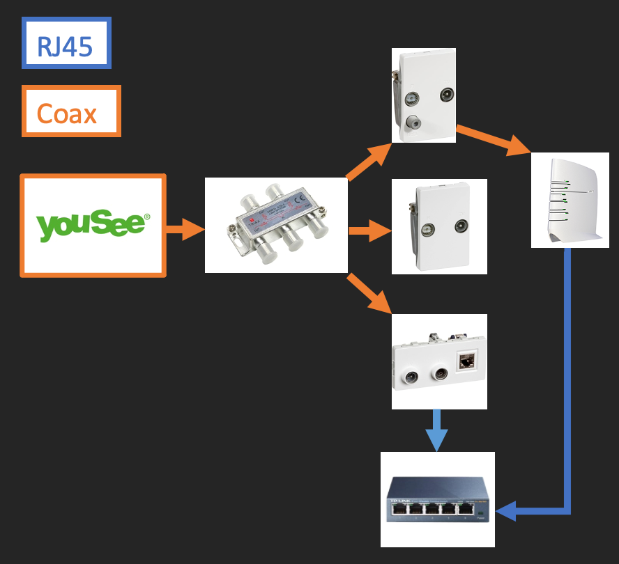

vialli09 Trådstarter 14 8660 26-09-2021 20:58 Gregeren skrev den 25-09-2021 08:03:06Dit Yousee modem skal sidde på det specielle antenneudtag med coax terminal og returvej.Denne har et indbygget filter der sørger for at tv og internet driften ikke forstyrre hinanden.Herefter kan der splittes ud til øvrige antenne udtag.Mern. Hvis det var mig ville jeg ikke begynde at opsætte en større mængde nye antenne udtag op, da dette system har en stakket frist.Alt er på vej over på ren data. Så sådan her?Altså tv-signal via RJ45?
kurta 839 4800 26-09-2021 21:05 Nej, nu har du jo lavet tegningen om. Du skal have modemet på coaxkablet fra fordelerboksen, idet det jo er modem som omdanner signalet til et brugeligt netværkssignal.Jfr. din tegning skal du iøvrig huske, at dine antennedåser skal være slutdåser. Der findes også gennemgangsdåser.Nu bliver jeg så i tvivl om den dåse du viser på den sidste tegning bare er en dåse som sender coaxsignalet videre til modemet, så kan det måske nok virke. Men det med ekstra samlinger vil jeg personligt gerne undgå dat det kan give signalspild større mulighed for fejl på systemet. Kurt B. Andersen

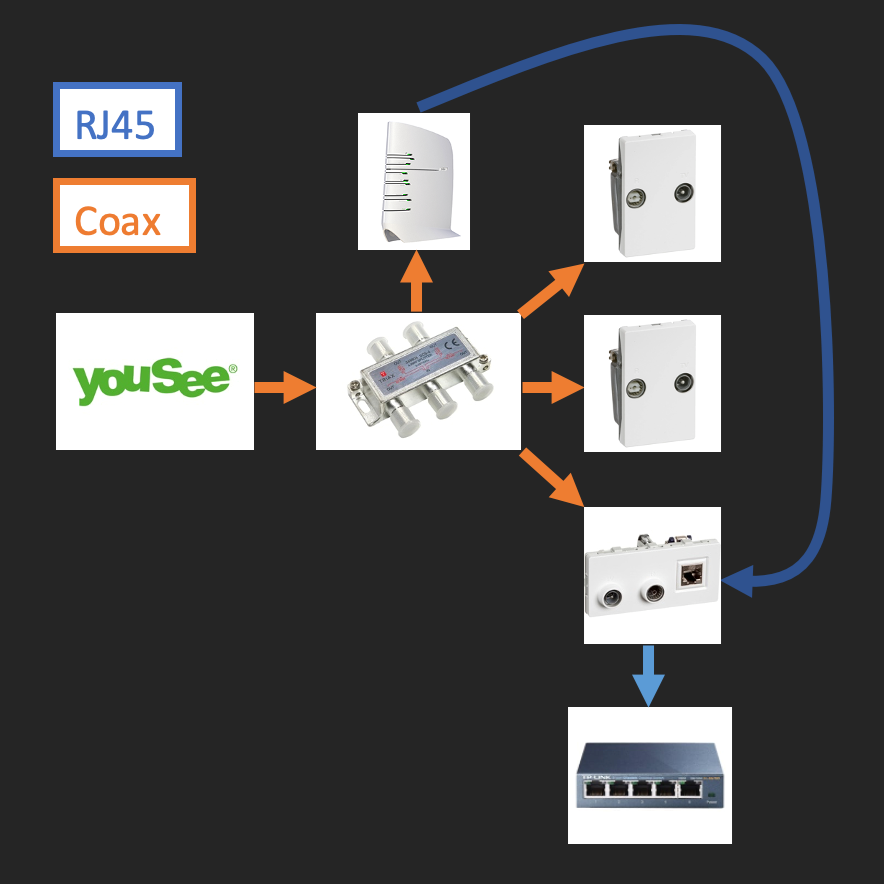

Gregeren 5657 2830 26-09-2021 21:30 Du skal have dit modem på, før du splitter signalet ud, med mindre du kan finde en splitter med returvej.Dit modem kommer med en splitter som lader det rene antennesignal fortsætte. Det er herfra du kan splitte ud til de øvrige antenneudtag.I stedet for den splitter der er med dit modem, kan det kombinerede TV og F connector udtag bruges. Herefter splitter og alle udtag herefter kan så være almindelige tv udtag. Elektronikteknikeren
vialli09 Trådstarter 14 8660 26-09-2021 22:41 Gregeren skrev den 26-09-2021 21:30:27Du skal have dit modem på, før du splitter signalet ud, med mindre du kan finde en splitter med returvej.Dit modem kommer med en splitter som lader det rene antennesignal fortsætte. Det er herfra du kan splitte ud til de øvrige antenneudtag.I stedet for den splitter der er med dit modem, kan det kombinerede TV og F connector udtag bruges. Herefter splitter og alle udtag herefter kan så være almindelige tv udtag. Umiddelbart kan jeg ikke splitte videre fra modemmet.Hvis jeg skal have modemmet på, inden jeg splitter signalet, har jeg vel kun denne mulighed:
