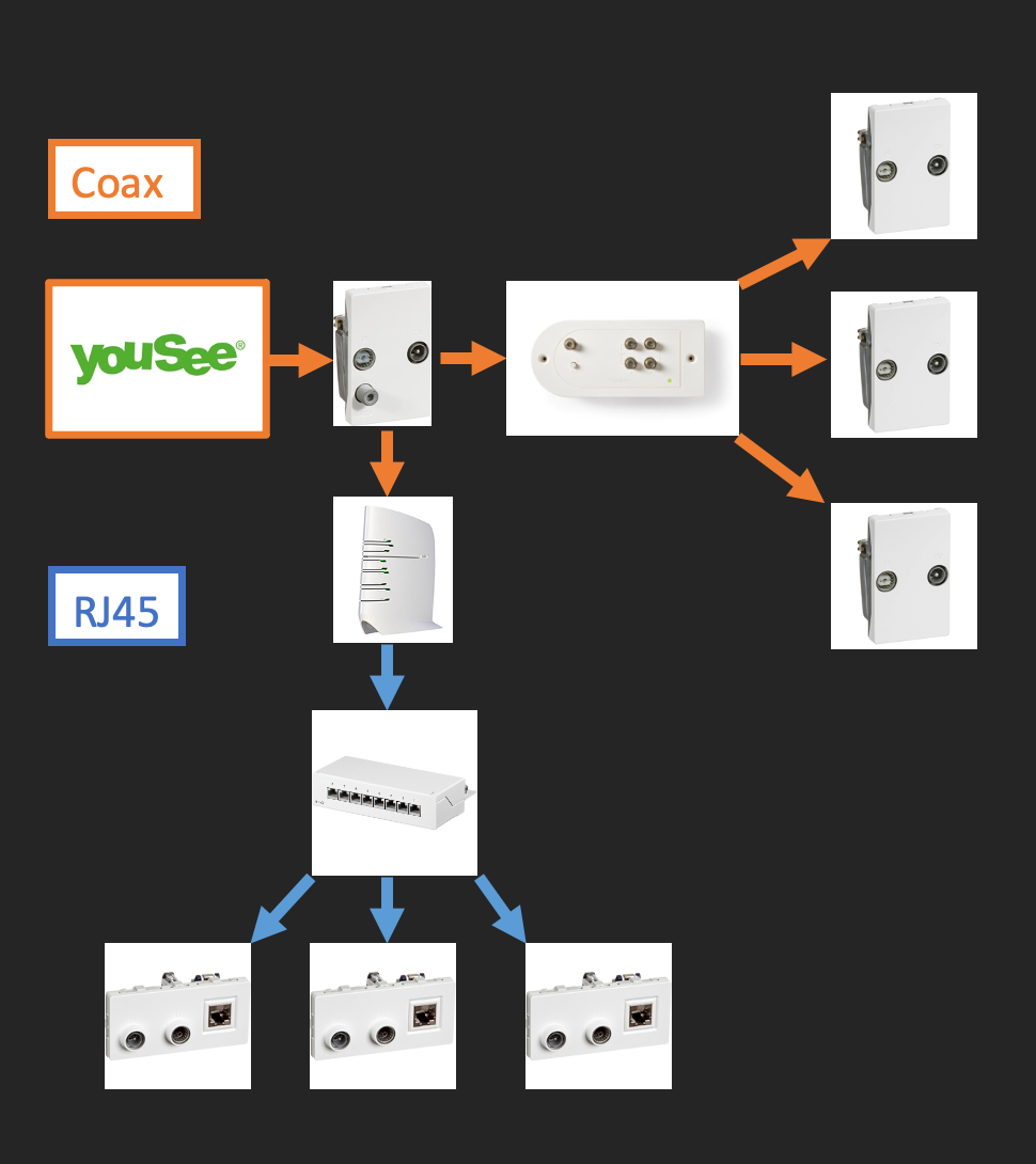

vialli09 Trådstarter 14 8660 30-09-2021 20:41 S. Fabrin skrev den 26-09-2021 22:51:17Som du har vist det på den sidste tegning. hvor du laver et udtag fra første antennestik med gennemgang. du kunne overveje at sætte switchsen efter routeren så du kan lave dit netværk som stjerne topologi. Netstikkene er ikke beregnede til sløjfe gennem.Men jeg kan vel godt tilslutte en switch i et fast dataudtag, mhp. at splitte signalet videre til fx playstation, smart-tv og forstærker?
vialli09 Trådstarter 14 8660 30-09-2021 21:01 Gregeren skrev den 27-09-2021 09:35:13Ja mht. til modem er dit sidste billede korrekt.Ser denne opsætning også korrekt ud? Har tilføjet et patch panel og en antenneforstærker.
Gregeren 5657 2830 01-10-2021 11:26 Nej. Hvorfor bruger du kombineret data Og tv udtag, når du på din tegning kun kører data til dem? Man kan få rene dataudtag uden antenne. Elektronikteknikeren
vialli09 Trådstarter 14 8660 01-10-2021 21:40 Gregeren skrev den 01-10-2021 11:26:02Nej. Hvorfor bruger du kombineret dataOg tv udtag, når du på din tegning kun kører data til dem? Man kan få rene dataudtag uden antenne.Tanken var: 1) At trække et coax-kabel fra data-udgangen til modemmet og derfra videre til et patch panel.2) At trække et coax-kabel fra TV-udgangen over i en forstærker og derfra videre til TV/radio-udtageneHåber det giver mening
