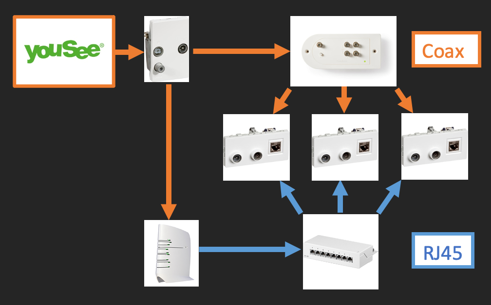

Nye antenneudtag vialli09 14 8660 24-09-2021 23:12 Ifm. en mindre renovering af stuen, vil jeg i samme ombæring få ryddet op i den nuværende antenneinstallation.Er nedenstående vejen frem? Ifm. en mindre renovering af stuen, vil jeg i... Vis hele indlægget 22 svar « ‹ 1 2 3 Følg tråden Der er 20 indlæg før dette. Annonce Annonce Annonce
Gregeren 5657 2830 01-10-2021 21:47 Jo, det er sådan de et fint nok. Men det jeg stiller spørgsmålstegn ved, er dine udtag som du på din tegning har vist 3stk. af, som bliver forbundet fra din switch. Hvad havde du tænkt med dem? Elektronikteknikeren
vialli09 Trådstarter 14 8660 02-10-2021 00:00 Gregeren skrev den 01-10-2021 21:47:12Jo, det er sådan de et fint nok. Men det jeg stiller spørgsmålstegn ved, er dine udtag som du på din tegning har vist 3stk. af, som bliver forbundet fra din switch. Hvad havde du tænkt med dem?Nu er jeg med :DJeg har rettet lidt til:
