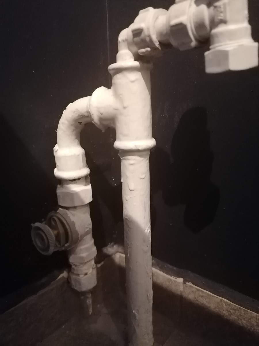

Jeg har købt et hus fra 68. I salgsopstillingen stod der 2 nye badeværelser.
Jeg har så senere efter besøg af en vvs'er fundet ud af at det ene af badeværelserne ikke er med ny gulvvarme, men derimod med gulvvarme fra husets oprindelse højest sandsynligt, nogen der ved om det er lovligt af ejendomsmægler at skrive at det er nyt, på trods af det kun er klinker, toilet, badeværelse møbel og bruse amatur der er skiftet?
Jeg spørger, da min vvs'er pænt får sagt til mig der nok springer et vandrør under gulvet indenfor rimelig tid, hvilket jo er en meget dårlig nyhed mht. Vandskade og hvad der kan blive af økonomiske udgifter dertil øv øv.. Håber nogen derude kan hjælpe eller give lidt ro i forhold til situationen.
Han nævnte man kunne laver en radiator derude fordi rørene stikke op af gulvet, men det ændrer vel ikke på sandsynligheden for en vandskade,  da den vel skal bruge de samme rør?

Tusind tak for svar Karl Smart, jeg blev allerede lidt roligere, håber du lige vil tage dig tid til at svarer igen, da vi er blevet lidt nervøse herhjemme. jeg kunne bare læse mig frem til at mange huse fra 60'erne og 70' erne,  nu havde rør der var ved at have opbrugt deres 50 + levetid og derfor var der mange anmeldelser om vandskader derfra og jeg synes umiddelbart der også stod at kobberør nok skulle holde meget længere, men jeg ved jo ikke om det er det vi har i gulvet? Mvh. Søren
Karl Smart: Hvor ser du at det er kobber?
Er det kobberrør uden samlinger sker der sikkert ikke noget. Men det kan vel lige så gdt være almindelige sorte gevindrør, og ja, de ruster hvis der kommer vand til ydersiden.
Kan man på nogen måder tjekke om det er det ene eller andet?

Tag et foto af den del af rørene du kan se, måske nogen herinde kan hjælpe 🙂

Røret nederst til venstre på det første billede er ret sikkert et kobberrør.

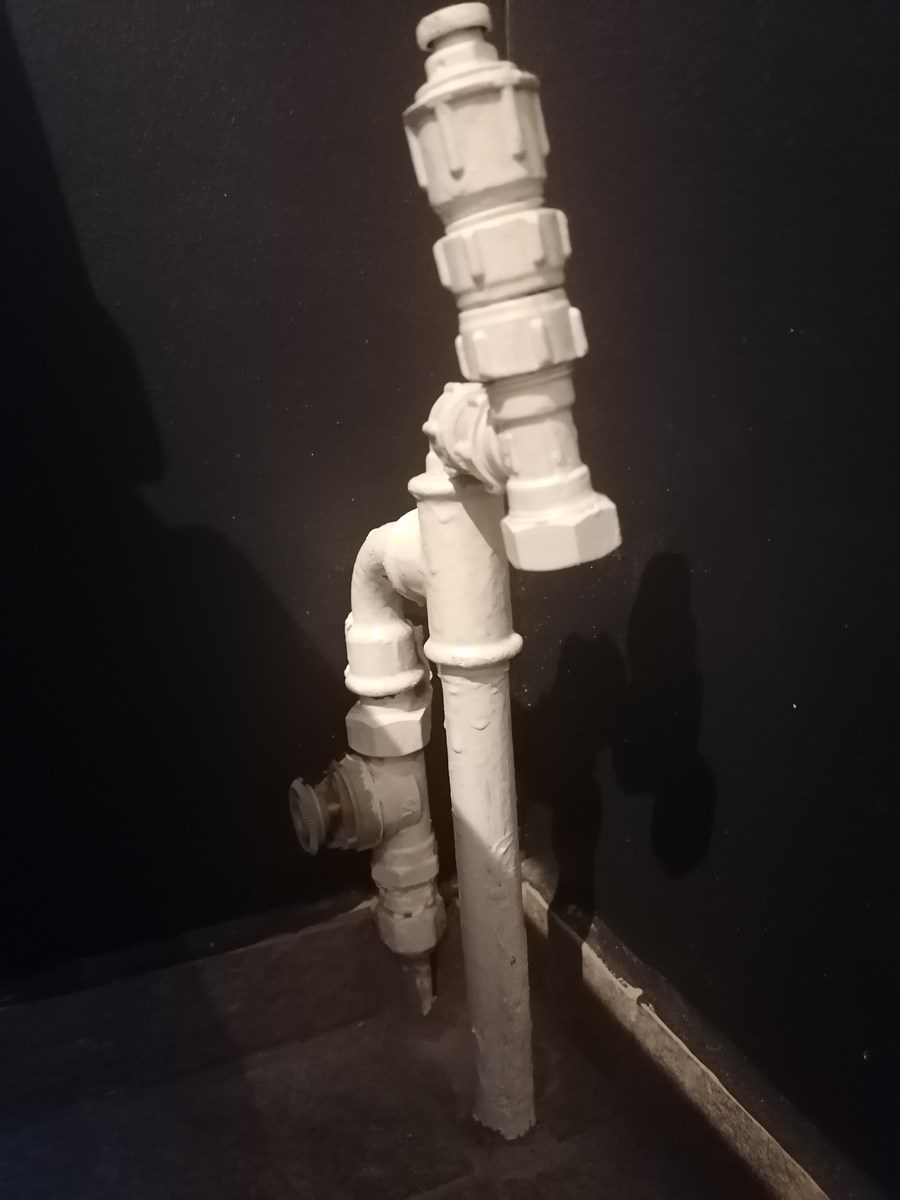

Det var ret almindeligt at tilkoble fremløbsrøret til gulvvarmen over gulvet, mens returrøret blev tilkoblet under gulvet. Sådan ser dit anlæg ud til at være lavet.
Du kan ikke ændre noget uden at brække gulvet op, men forhåbentlig er der stadig lang levetid på dine rør.
Gamle gulvafløb hvor de øverste 5-10 cm. mellem fliser og selve afløbet er muret op i cement, og der dermed ikke er tæt, har været årsag til mange utætte rør.
