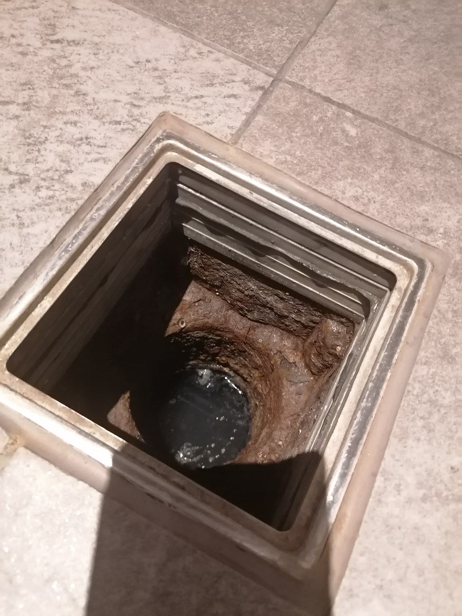

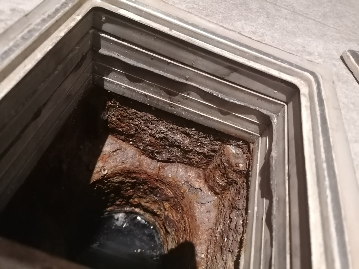

Tak for svar Søren, det er desværre sådan et afløb der er tror jeg, byggesagkyndige sagde dog at alt der kunne gøres for der ikke kom vand ud var gjort i form af flere forhøjerringe. Tager lige et billede. Håber du finder tid til at svarer. Mht. Til at det nok er kobber på første billede kan man så udlede noget fra det? Altså at det er kobberrør i gulvet? Jeg fjernede noget af malingen fra røret der stak op i modsatte side og der er røret sort.

Jo der stod i tilstandsrapporten at der var anvendt for mange forhøjerringe i samlingen mellem afløbsskålen og risten. Og at disse forhøjerringe kun var godkendt til brug med gulvafløb af samme fabrikant, derfor opstod der tvivl om tæthed, vi havde så en byggesagkyndig ude i fredags, som bestemt mente at  det nok skulle holde tæt og at det var noget pjat de forhøjerringe ikke var godkendt?
