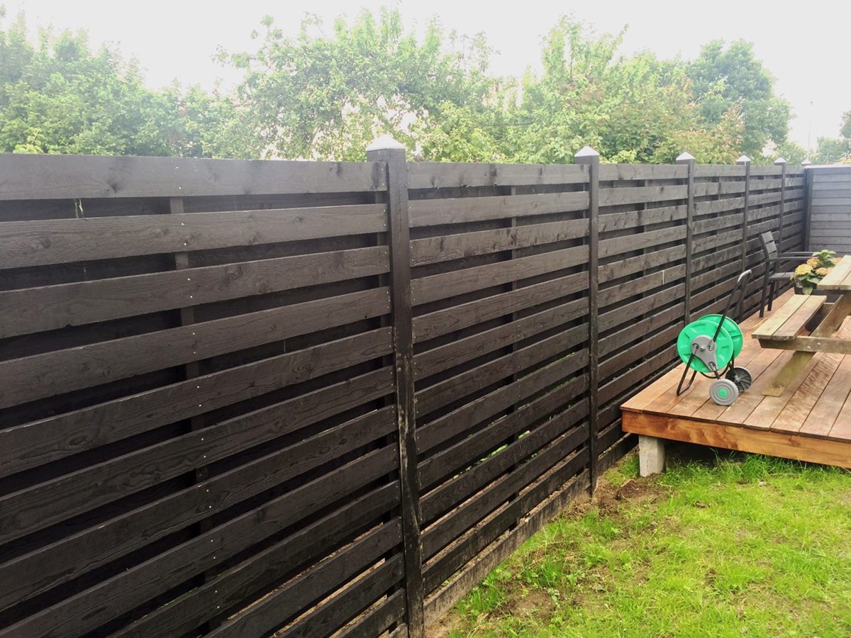

Hvor dybe stolper til 240cm hegn og hvor tæt?
Hvis jeg skal lave et hegn på 240cm ala det viste på billedet, men have Rockwool Terrænbatts med en fiberdug udover inden i.
Min plan er at købe disse 360cm og grave dem 120cm nedhttps://www.stark.dk/raw-stolpe-trykimpraegneret-97x97-mm-3600-mm?id=1671-09709700360 med 1-1.5 meters mellemrum
Og er i tvivl om de burde støbes, synes folk er meget i den ene eller anden grøft
Er der noget andet jeg burde overveje at gøre eller andre materialer jeg burde benytte
