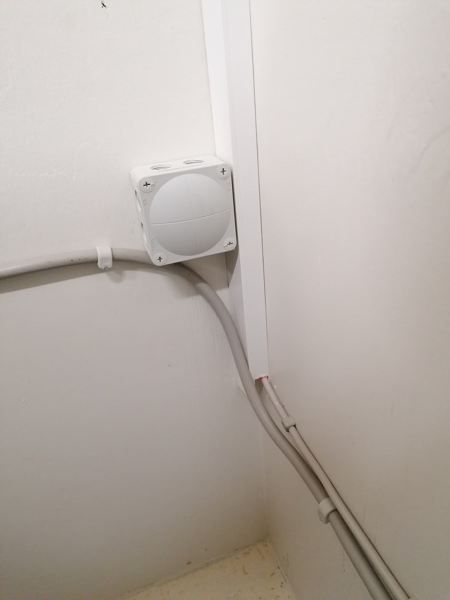

Jeg laver værksted og er igang med at trække kabler.
Jeg har et kraftkabel 5 x 2.5  som går gennem værkstedet.
Jeg vil opsætte en samle boks og trække et 3x 2.5 videre derfra.
Det vil jeg gøre fordi, jeg ønsker at mine stik omkring arbejdsbordet kan trække mere strøm.

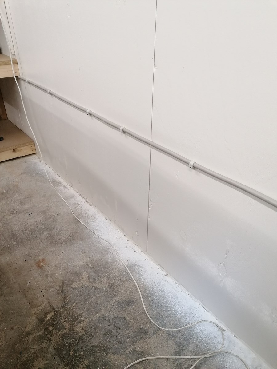

Kraftkabellet på billede er uden strøm men skal kobles til forsynningen fra huset.
Jeg vil opsætte en samleboks og trække 2.5 kvardrat videre til de strømkrævende maskiner
Må man det?

Det ser noget klamhuggeriagtig ud , kablet på billedet ser noget kleint ud , er du sikker på at det er 5X2,5 , og hvilke kontakter vil du afslutte i (16 A) ..........

Det er jeg ikke helt sikker på
Der står ikke noget på kablet ud over : 2013 14 3

Jrg tænkte der vst en mulighed for at køre et kraftigere kabel videre fra kraft kablet til stikkontakter omkring arbejdsbordet.
På den måde kunne jeg begrænse belastningen på kablet, som jeg i forvejen havde trukket rundt på 1.5 kvadrat og som ville komme op over 50 m.
Er det ikke tilladt, at trække kablet med en fase  og en nul videre fra samleboksen
