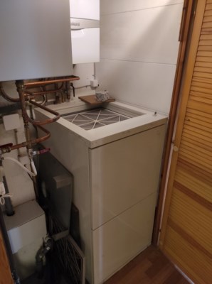

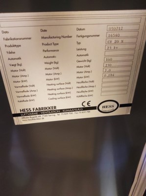

Huset er opvarmet med Hess Luftvarme (Model CV 20 N fra 2012) der er tilkoblet et Vaillant Naturgasfyr fra 2016 samt 2 brændeovne og 1 luft/luft varmepumpe i stuen.

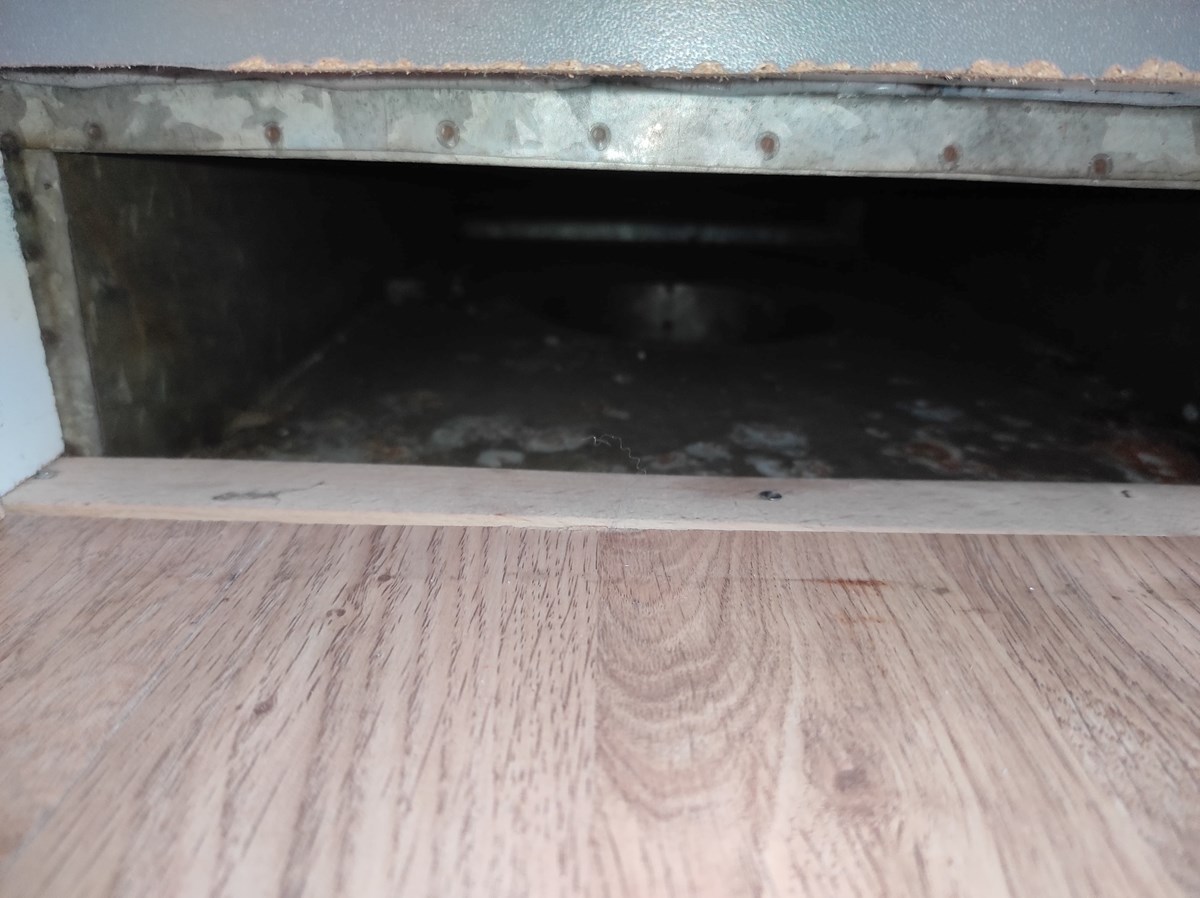

Jeg har hørt om rensning af varmeveksleren og har også et tilbud på ca 5.000 kr fra lokalt VVS firma for den operation.
Kan det svare sig og vil det kunne give en effekt på varmen?
Her blev det også nævnt at man ifbm. at veksler var afmonteret var muligt at få renset alle kanalerne (de er i metal og ikke asbest) med bagsug - udgift ca 20.000 kr
Det virker voldsomt i mine øre, igen - kan det svare sig og vil det have en effekt på varme eller støj?

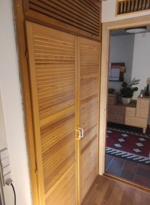

Anlægget står i et skab i gangen og det suser ganske meget herfra.
Lågerne er lukkede og der er en rist i toppen hvor luften suges ind
Regulatoren står på 1 af 5 for blæseren, ellers bliver støjen for høj og det begynder også at suse fra kanalerne.
Kan jeg lydisolere selve Hess "kassen" eller lågerne i skabet - eller er jeg lige vidt med risten i toppen?

Jeg kan se at Hess-motoren er opgivet til et forbrug på 184W/time - Derfor er blæseren slukket her i sommeren, men kører jo 24/7 i hele fyringssæsonen.
Er der nogle tricks til at nedsætte dette forbrug?
Kan man fx. skifte til en mere økonomisk motor/blæser

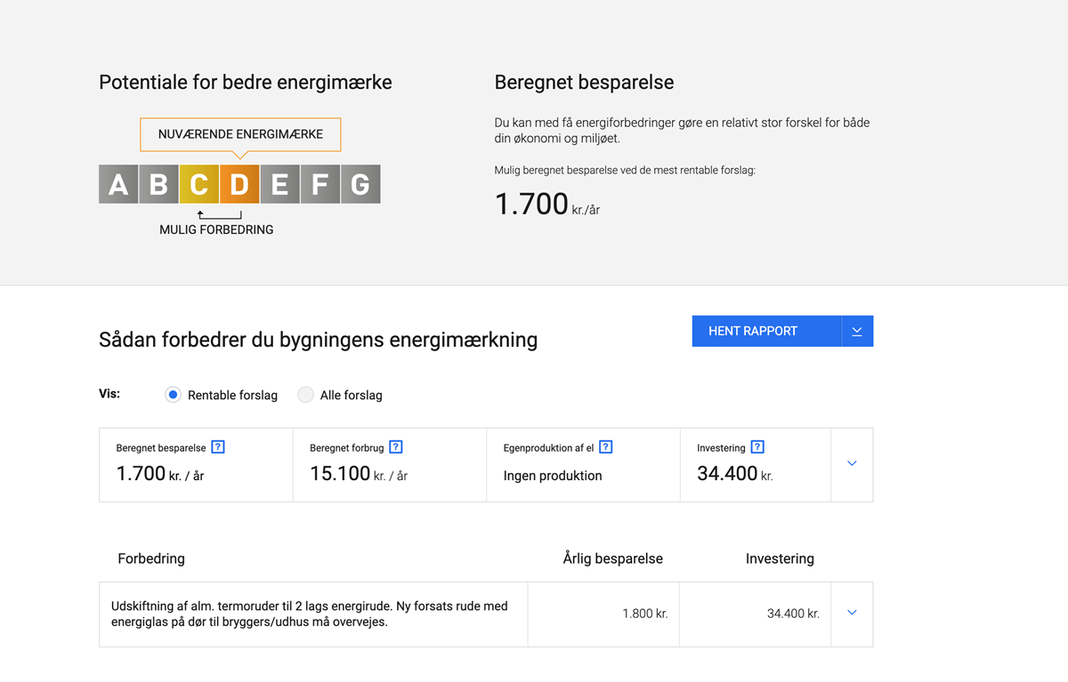

Huset har energimærke D og eneste rentable forslag til energimærke var udskiftning af ruder som ville flytte energimærke til C.

Og hvorfor er der mon anbefalet to-lags glas I rapporten?

2 lags glas er foreslået fordi selve vinduerne er i rigtig fin stand, trods at de er gamle (der er ikke plads til 3 lags)
