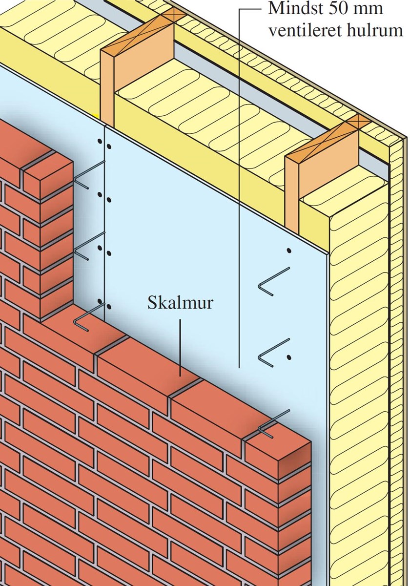

Hvis du også efterisolerer din murstens væg, så er problemet jo væk.
Hvis du er i tvivl om fugt, så kan du skyde mur-pap ind i den nederste fuge over fundamentet, så kan fugten ikke komme nedefra.
Det er denne konstruktion du skal lave.

 Ikke destomindre, så har det lykkedes for mureren at gøre det i mit hus fra 1904, at kratte ca. 1 m fuge ud ad gangen, skubbe mur-pap ind, og så fuge efter. Samme princip som med understøbning, lidt ad gangen, så kan det lade sig gøre.

Husk at trækonstruktionen ikke må stå direkte op af muren. Der skal være 5 cm luft. Gerne adskilt af en vindspærrre. Nogle af studsfugerne for neden skal kradses ud, så ventilation sikres.
Og som Steensen siger, så skal der pap under mursten som lægges lodret op mellem vindplade og træskelet.
Nu udfører du det i omvendt rækkefølge end normalt, så man skal finde en smart måde at montere det på.
