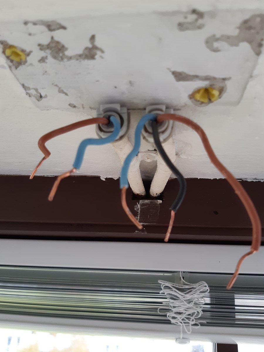

Jeg er ved at skifte 2 gamle lampeudtag, til 2 nye - De sidder ved siden af hinanden - se billedeDer er 1 afbryder.
De gamle udtag var sorte og havde bogstaverne m, f og o - Sort i m, brun i f og blå i o. Der er 2 separate ledninger - en sort og en blå, som jeg ikke kan huske hvor sad.
Der er kun strøm på den brune ledning til venstre - Den brune ledning, til højre, var ikke tilsluttet.
Jeg kan godt få strøm til begge udtag, men det er konstant strøm - Jeg har slet ikke rørt afbryderen.
Hvordan skal jeg gøre, for at kunne tænde og slukke for strømmen via afbryderen?

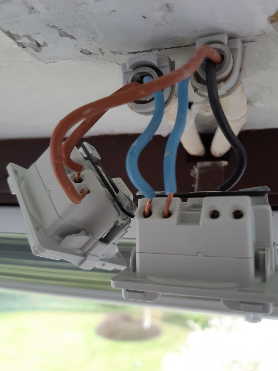

Du tager de to ledere fra det toleder kabel og monterer i udtaget til venstre. Det treleder kabel monterer du i udtaget til højre. Der er nu ledige klemmer i begge udtag. Fra klemmen med brun leder monterer du en lus (et kort stykke ledning af samme slags som det i kablet) til den anden klemme med brun. Gør ligesådan med blå og sort.
Der er nu to brune to blå i hver udtag. i udtaget til højre er der to sorte, hvoraf der går en til udtaget til venstre.
Der er nu to brune og to blå i hver udtag. I udtaget til højre er der to sorte, hvoraf der går en til udtaget til venstre.

Jeg har prøvet - der er konstant strøm - jeg kan ikke afbryde strømmen på kontakten.
Den oprindelige tilslutning havde kun 2 lus, hvorfor skal jeg nu bruge 3 lus?
 Du skal have tre lus, fordi du vil kunne tænde begge udtag fra samme afbryder og forbindelserne mellem brune ledninger og blå ledninger skal være der. Fasen (den brune) kunne godt sløjfes i det ene udtag, men jeg har valgt at have fasen i begge udtag. Lusen ved den sorte er der for at have tændledningen i begge udtag. Nullen skal bruges i begge udtag.

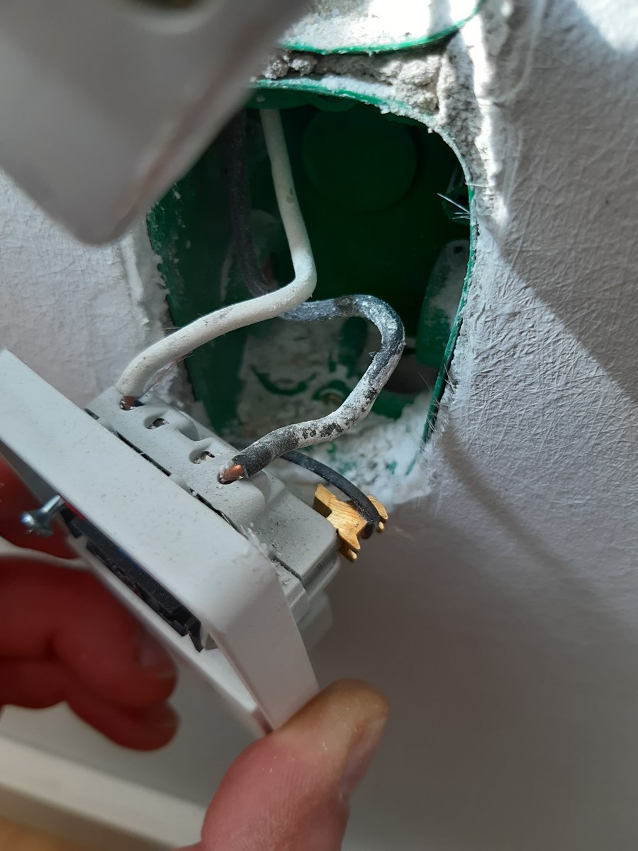

1. Billede er af afbryderen.

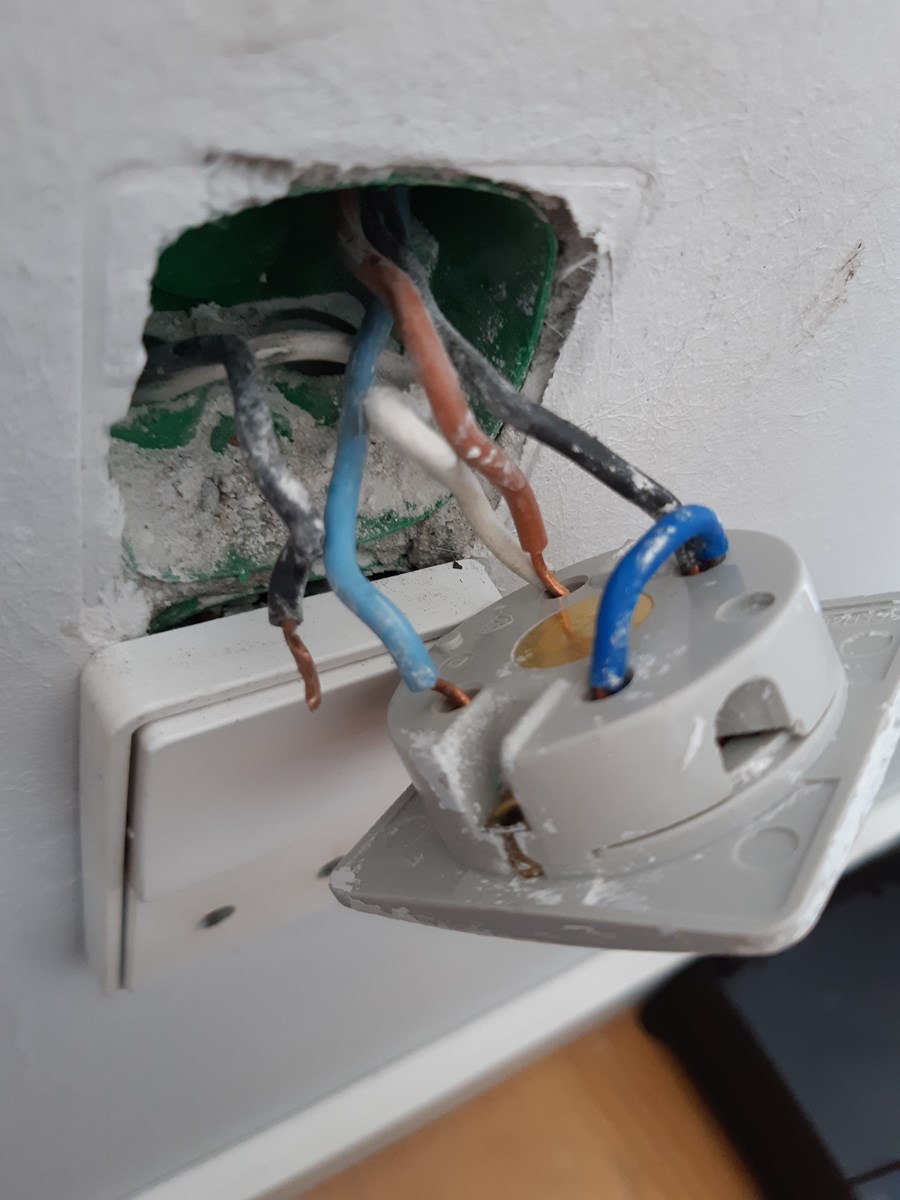

2. Billede er af en stikkontakt med afbryder, der får strøm via afbryderen.

Man skal åbenbart se meget, inden ørerne falder af   . Den afbryder du viser er, så vidt jeg kan se, en krydsningsafbryder, som er forbundet til både fase og nul. Der burde gå en sikring, hver anden gang afbryderen betjenes.
Den blå i afbryderen forbindes med den sorte fra stikkontakten med en samlemuffe og skubbes ind bag i dåsen. Den blå lus i afbryderen fjernes. Så burde du kunne tænde og slukke lyset i de to lampeudtag. I den ny afbryder skal brun og hvid i samme klemme med pil ind og den sorte i klemmen med pil ud.
