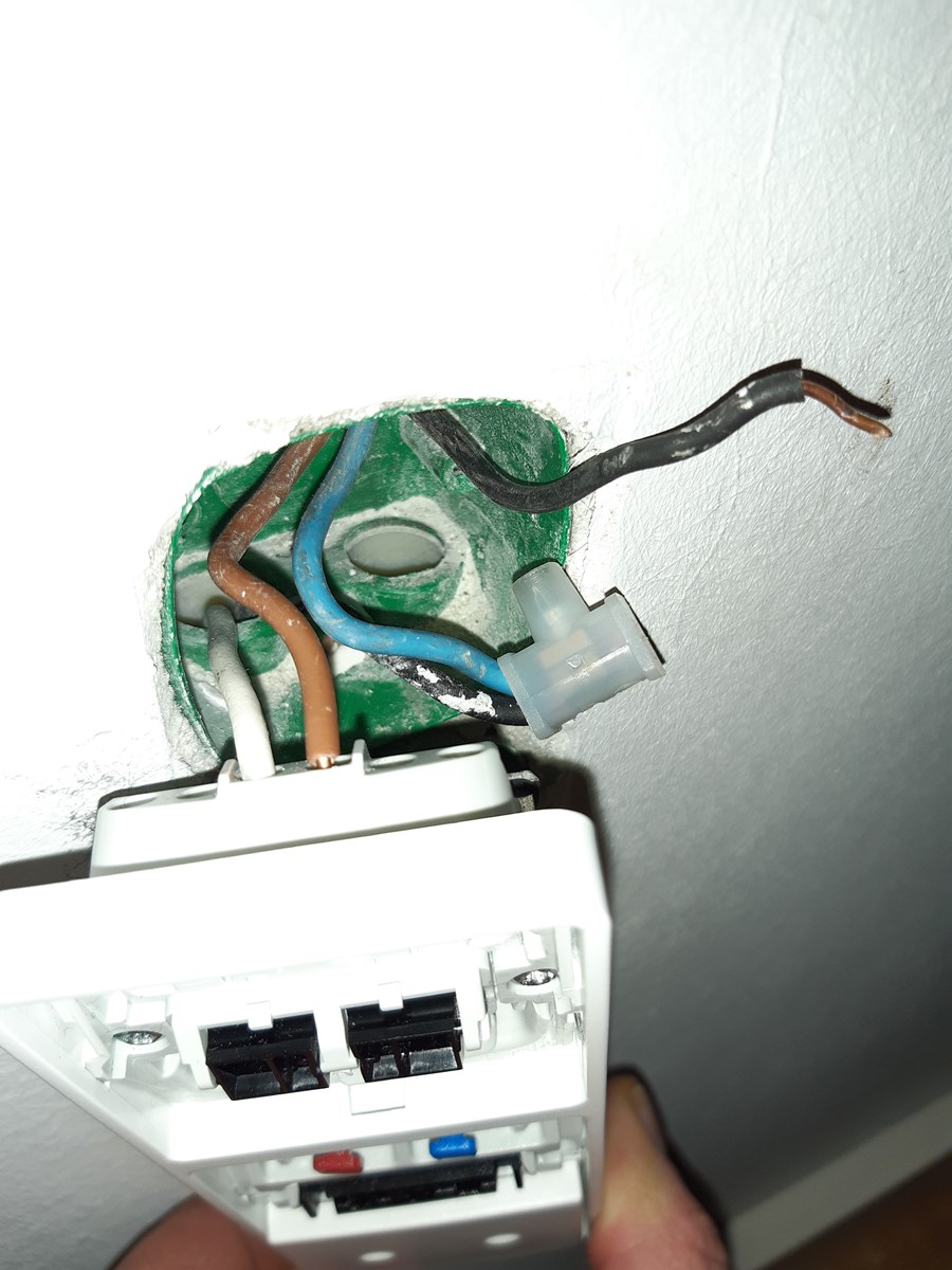

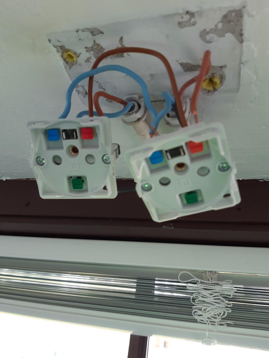

Jeg er ved at skifte 2 gamle lampeudtag, til 2 nye - De sidder ved siden af hinanden - se billedeDer er 1 afbryder.
De gamle udtag var sorte og havde bogstaverne m, f og o - Sort i m, brun i f og blå i o. Der er 2 separate ledninger - en sort og en blå, som jeg ikke kan huske hvor sad.
Der er kun strøm på den brune ledning til venstre - Den brune ledning, til højre, var ikke tilsluttet.
Jeg kan godt få strøm til begge udtag, men det er konstant strøm - Jeg har slet ikke rørt afbryderen.
Hvordan skal jeg gøre, for at kunne tænde og slukke for strømmen via afbryderen?

Hvad er det for nogle lampeudtag, du vil montere? Indtil nu ser det mærkeligt ud.
Billedet er af afbryderen - ikke udtagne
Jeg vil gerne vide, hvad det er for lampeudtag. Der er et eller andet der ikke passere sammen.
Jeg har købt samme slags, som var der, bare en ny model.
Det er vel bare 2 stikkontakter?
Nej det er ikke bare to stikkontakter, og dem, du viser, kan ikke bruges som lampeudtag. Jeg kan godt forstå dine problemer med lyset. Du skal bruge noget helt andet materiel som lampeudtag. Som f.eks. en af disse. Hvordan så de gamle udtag ud?
Jeg kan godt forstå, at du ikke kan få det til at virke. Dine stikkontakter er monterede, som de skal med fase og nul i de rigtige klemmer, men tændledningen er monteret i jordklemmen, så det kommer ikke til at virke. Hvis du tager de brune ledninger ud og forbinder dem med en samlemuffe, kan du flytte de sorte ledninger op, hvor de brune ledninger var. Så tror jeg det virker. Du må dog ikke bruge de viste stikkontakter som lampeudtag, så du skal vælge nogle andre udtag.
