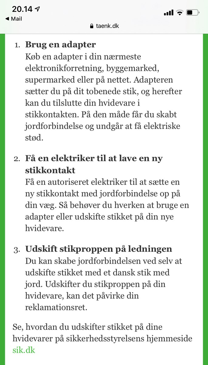

BTA Handyman 776 5560 19-04-2021 20:16 kovas skrev den 19-04-2021 20:03:10Der er jo forskel på garanti og reklamationsret. jeg kan ikke forestille mig at sælger kan fraskrive sig reklamationsretten bare fordi man har sat et andet stik på. læs punkt 3 fra Forbrugerrådet tænk. Dengang vi købte hvidevarer. (Det et år siden vi købte vaskemaskine, tørretumbler og opvaskemaskine) blev vi også oplyst om dette.
kovas 3768 9670 19-04-2021 20:23 Ja det var fordi du skrev om garanti. hvilket er noget helt andet en reklamationsret. Men ja, der står at det kan påvirke reklamationsretten. så må man jo ta det til efterretning. Mange hilsner Kovas,I et diktatur må ingen sige sandheden.I et demokrati må alle lyve.KK Steincke.
