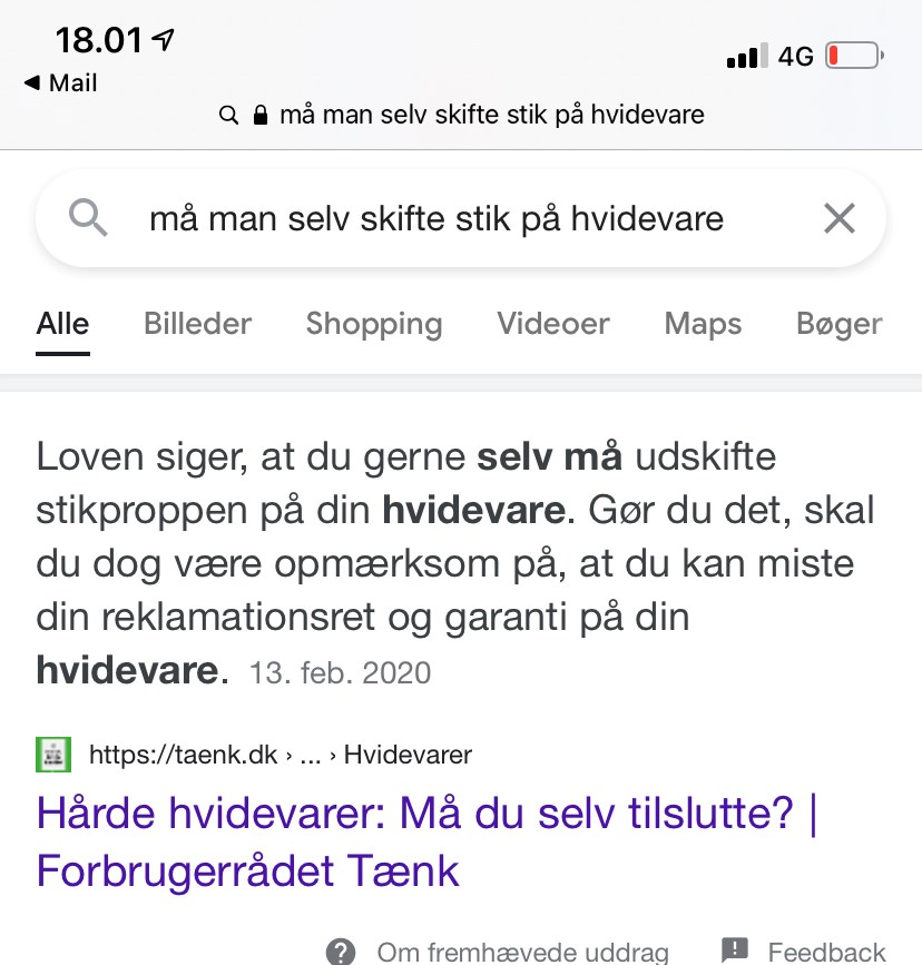

BTA Handyman 931 5560 19-04-2021 21:11 kovas skrev den 19-04-2021 20:23:42Ja det var fordi du skrev om garanti. hvilket er noget helt andet en reklamationsret. Men ja, der står at det kan påvirke reklamationsretten. så må man jo ta det til efterretning. Det kan også påvirke din garanti. På eks den opvaskemaskine vi har købt, er der 5 års garanti der dækker alt på den. Men har vi selv lavet ændringer på maskinen. Eks klippet stikket, så bortfalder den garanti. Så det er både din reklamations ret og din garanti der kan være på spil ved at klippe ledningen selv.Jeg er udmærket godt klar over mange gør det, men det gør det ikke mere rigtigt.

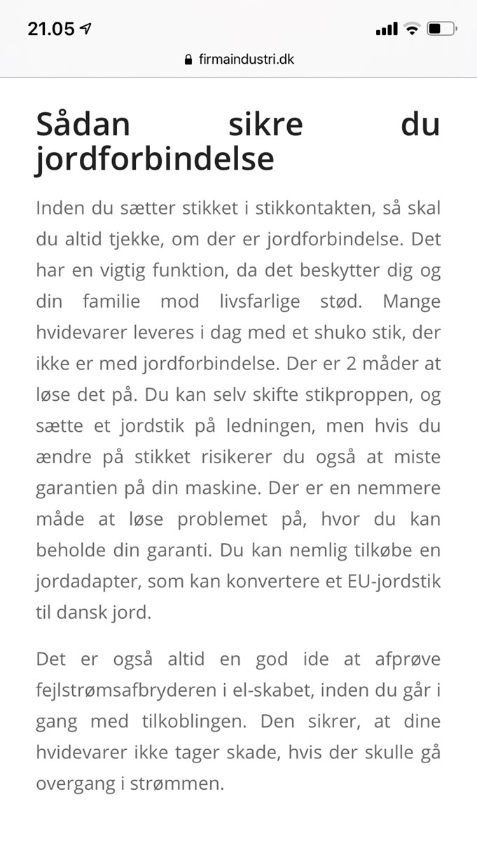

S. Fabrin 19655 4400 20-04-2021 10:25 Fra et andet indlæg har jeg fundet følgende, som bekræfter, at det OK at klippe stikket og montere et andet eller montere i en dåse.Indlægget fra firmaindustri.dk er formentlig ikke skrevet af en med el-kendskab.Fik dette svar fra Elgiganten:Du må gerne selv klippe stikket af, men vi anbefaler, at man får en elektriker/autoriseret til, at gøre dette.Hvis der skulle fremkomme en fejl senere hen, som er grundet "monteringsfejl", skal du være opmærksom på, at dette ikke er dækket af reklamationen.Så af med schuko stikket og på på kraftstikket :-) fase

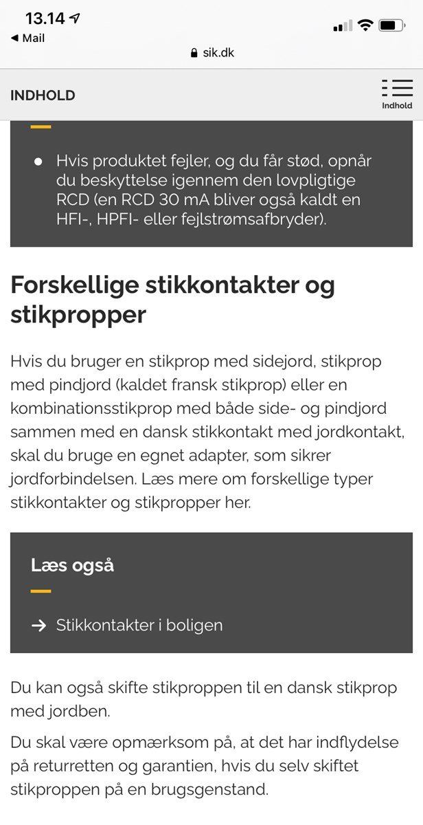

BTA Handyman 931 5560 20-04-2021 13:17 S. Fabrin skrev den 20-04-2021 10:25:26Fra et andet indlæg har jeg fundet følgende, som bekræfter, at det OK at klippe stikket og montere et andet eller montere i en dåse.Indlægget fra firmaindustri.dk er formentlig ikke skrevet af en med el-kendskab.Fik dette svar fra Elgiganten:Du må gerne selv klippe stikket af, men vi anbefaler, at man får en elektriker/autoriseret til, at gøre dette.Hvis der skulle fremkomme en fejl senere hen, som er grundet "monteringsfejl", skal du være opmærksom på, at dette ikke er dækket af reklamationen.Så af med schuko stikket og på på kraftstikket :-)Det er fra sikkerhedsstyrelsen. Læs det sidste der står. Og hvis du kigger længere oppe så er der også lagt ind fra Forbrugerrådet tænk.Så fordi Elgiganten siger noget andet så er det ikke et lovkrav. Det jo op til den enkelte forhandler om de vil lade garantien eller reklamations retten bortfalde på den baggrund. Men de har retten på deres side hvis de nægter og dække et produkt hvor du selv har klippet ledningen.Som sagt står det også ofte i instruktionsmanualen. Annonce

BTA Handyman 931 5560 20-04-2021 18:00 S. Fabrin skrev den 20-04-2021 16:48:51Du fremturer nu med noget fra sikkerhedsstyrelsen. Det har intet med reklamationsret at gøre. Det har intet med lovkrav at gøre, om du klipper stikket af og forsyner ledningen med et stik efter det danske system eller tilsluttes en lovlig tilslutning i form af en dåse med lovlige klemmer. Der står i tilslutningvejledningen, at der skal tilsluttes i henhold til stedlige regler. Det betyder, at hvis der er en lovlig stikkontakt efter danske regler, skal tilslutningen foretages så den passer til stikkontakten. Det kan gøres på to måder. Ved at bruge en omformer fra schuko til det danske system eller ved at udskifte til en dansk stikprop.Læs lige det sidste der står fra sikkerhedsstyrelsen. Og læs lige indlægget fra Forbrugerrådet tænk som jeg har lagt ind længere oppe. Uanset hvilken information jeg ville få lagt herind så ville du jo ikke tro på det fordi Elgiganten har sagt noget andet. Det ved vi alle jo overrueler al anden info.

S. Fabrin 19655 4400 20-04-2021 19:41 Nu var det fra El-giganten bare ment som et eksempel. I indlægget fra Tænk står i øvrigt, at du kan miste reklamationsret garanti på din hvidevare. fase
