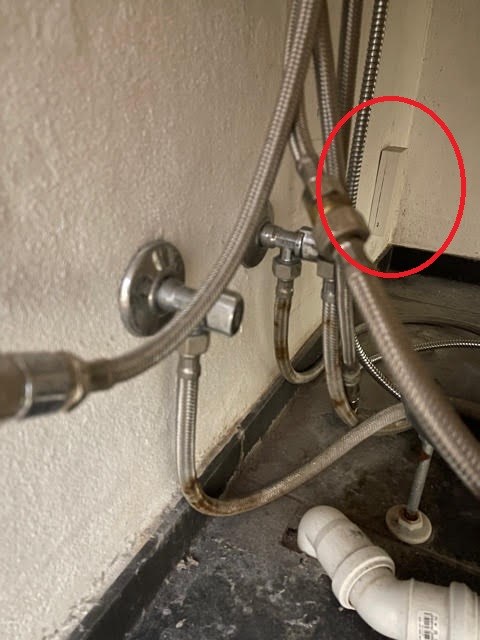

Jeg er ved at bygge skur, og skal have strøm ud til det. Skuret er placeret mod vest et par meter fra den væg hvor badekaret er på den anden side. Da byggefirmaet lavede strøm, har de trukket strøm ud bag badekarret hvis vi en dag vil ha en spa med bobler osv. Nu skuret er lige på den anden side af væggen tænkte jeg om man kan bore skråt ned indefra bag den her dåse, som er bag badekarret:

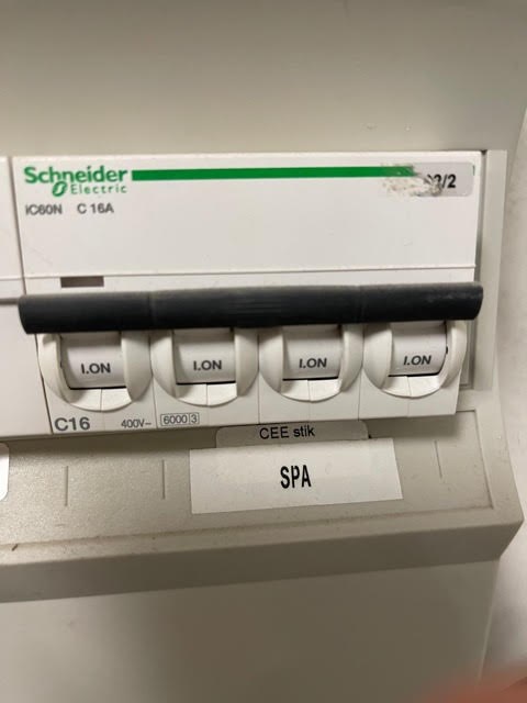

Det udtag må være forbundet til dette relæ:

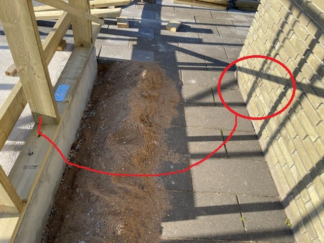

Og udefra set, burde jeg ved at bore skråt ned indefra ramme ud under niveau og kan så få en elektrikker til at trække kablet gennem fundament på skur hvor jeg har et tomrør der går gennem fundament og ud under niveau, og så trække det ind gennem fundament på huset og få elektriker til at tilslutte i boksen bag badekar?
Er det muligt, eller er det noget skidt, eller er det endda ulovligt? vil gerne selv lave forarbejde (grave og bore) inden jeg ringer til elektrikker, men vil ikke gå igang hvis det ikke er lovligt, og elektriker så siger det ikke kan lade sig gøre.
Jeg har et alternativt, da jeg har et tomrør der går ud under niveau ca 25m fra skuret, men så skal jeg ha taget en masse fliser op på terassen, grave en masse, og får sikkert ikke lagt fliser ordentligt igen bagefter. Så hvis det er en foruftig løsning at trække fra badeværelse så er det noget nemmere.

Det kan være lovlig. Men du skal bruge 16A materiel samt 2,5 mm2 kabel. i skuret. Det er heller ikke et problem, for stikkontakter uden afbryder f.eks. er godkendt til 16 A.

Er det fordi det er 400 volt? Eller hvordan? Jeg vil gerne ha kraft ud i skuret hvis muligt, det ved jeg ikke om det er.

En enkelt overvejelse ville være ikke at vore huller så skråt at det kommer under niveau, der vil jo komme fugt tilbage den anden vej så.
Normalt ville elektrikeren vel bore et næsten vandret hul (lidt skråt så vand løber ind og ikke ud). Kablet trækkes gennem hullet og ned af facaden så det ender i jorden. Derefter dækkes hul og kabel med en stålskinne der går med ned i jorden

Jeg undgår stort set altid den grimme afdækning. Har aldrig hørt om fugt der trækker op ad et plastkabel. Men naturligvis er der en risiko for at bore igennem tagpap laget nederst i hulmuren, og så vil eventuel fugt trække ned ad hullet.
 Hej ev elmand,
måske jeg skal bide i det sure æble og trække et nyt kabel fra hovedtavlen og så trække det ned fra loft bag sådan en af de der metal skinner. Jeg har en overdækket terasse ved siden af hvor det ku løbe indeni (så det var i tørvejr og lidt mere skjult end ude på åben fasade). Det var mest for at undgå sådan et rør ned ad væggen, men måske det i sidste ende er det bedste, man undgår at ødelægge væggen / pap og få problemer (det er jo stik vest så det får noget vand) og så simpelthen trække et kabel fra sin egen fase ud til skur. Selvom jeg ikke skal bruge det store strøm derude, så er det nok den bedste løsning.
