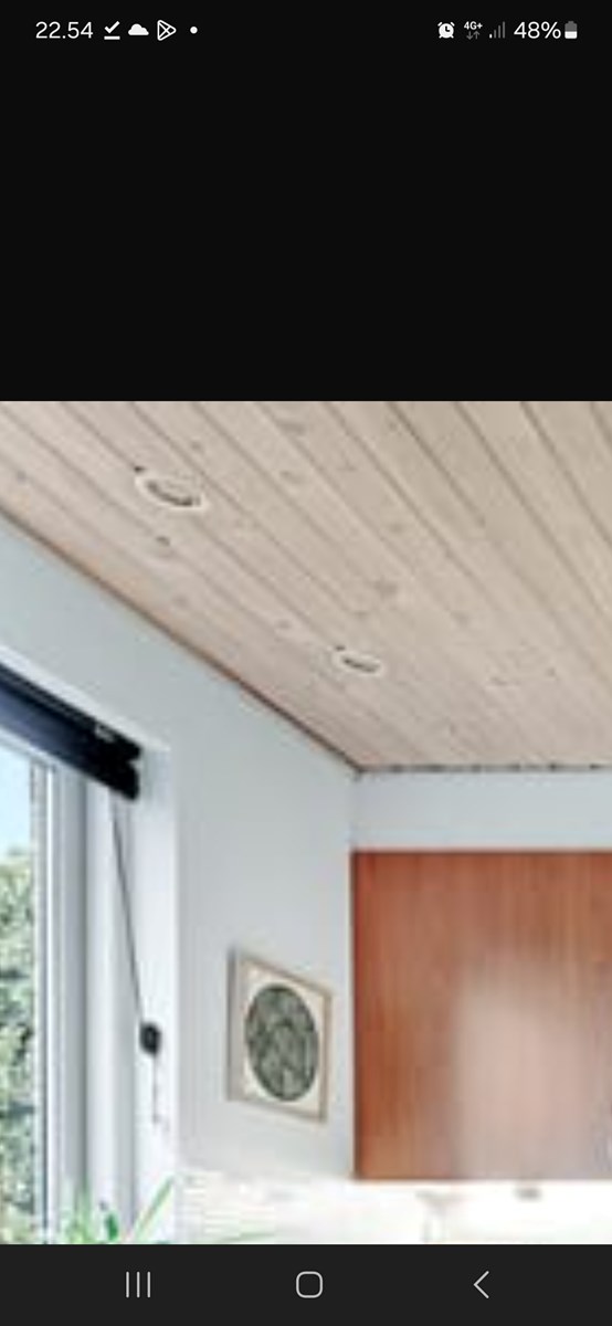

Hej alle. Vi er nået frem til, at vi pt. Ikke har råd til udskiftning af loft, men blot male profilbrædderne hvide, fremfor farmacell.

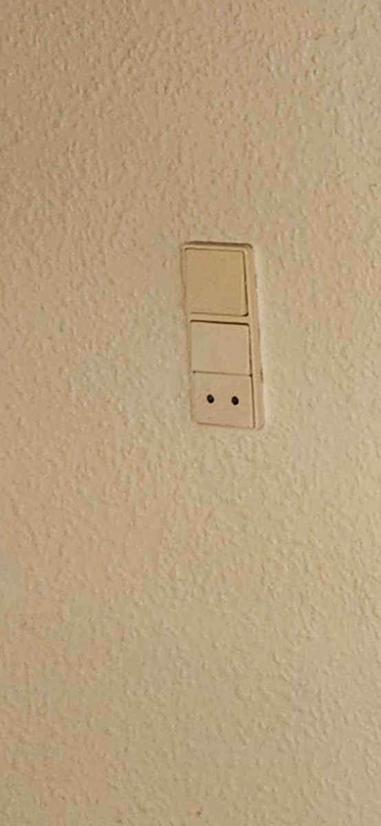

Vi har endnu ikke overtaget huset, og har ikke kunne tage billede af stikkontakter til Spots som i var så venlige at kommentere på 🙏
Vi har 3 Spots i køkkenet og 4 Spots i badeværelse. Hvis der som i skriver er brugt lavvoltskabel 0.75 til disse kan jeg så ikke bare købe nye 7 nye LED Spots for at gøre dette lovligt jf. Anmærkningen i rapporten. Og tager det lang tid for en elektriker at fixe dette. Tænker det er det vigtigste vi ikke kan selv som skal udbedres. Eller tager jeg fejl. Er det simpelt at afmontere nuværende halogen Spots og montere kabel. Se billede
