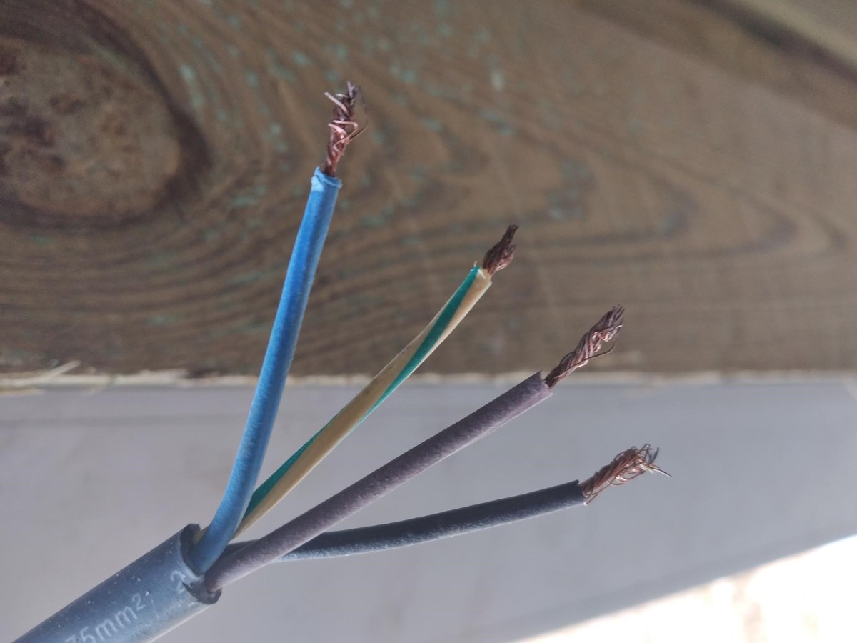

el motor port Rylle 21 17-03-2021 16:15 Er der nogen der ved hvordan man tilslutter op og ned styring fra elmotor med 4 ledninger 26 svar 1 2 3 › » Følg tråden Annonce Annonce Annonce
Søren O 6652 7000 17-03-2021 16:45 Kun et gæt. Den gul/grønne skal tilsluttes jord. Den blå nul. Så vil jeg tro at de sidste 2 skal i en omskifter, så kun den ene ad gangen tilsluttes fase, og kun når porten skal køre enten op eller ned. Søren O

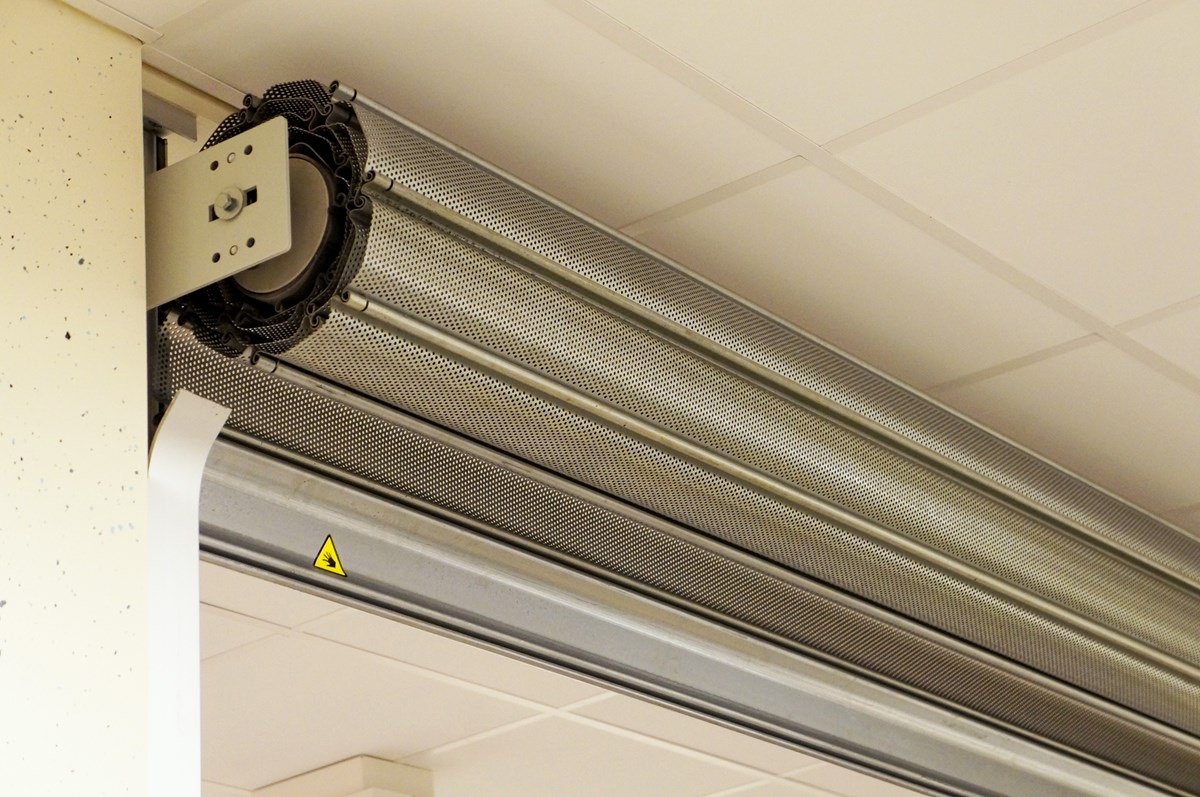

Rylle Trådstarter 21 18-03-2021 17:37 ev elmand skrev den 17-03-2021 18:08:43Der må være et sted den skal monteres i. Det er interessant at vide hvordan klemmer eller styring ser ud, der er forskellige muligheder. .øv troede lige det var så nemt jeg har tænkt på en nøglekontakt til op og ned rul rullegitteren ligner denne
S. Fabrin 16934 4400 18-03-2021 18:52 Du giver ikke mange chancer for at hjælpe dig uden at fortælle noget om fabrikatet, men prøv at sætte nul på den blå og fase på enten sort eller grå. Når vi/du har fundet ud af, hvilken ledning der åbner og lukker gardinet, tager vi den derfra. fase LDS Tip Automatisk tip Se ugens tilbud på værktøj hos Harald Nyborg Annonce
Rylle Trådstarter 21 18-03-2021 19:48 S. Fabrin skrev den 18-03-2021 18:52:39Du giver ikke mange chancer for at hjælpe dig uden at fortælle noget om fabrikatet, men prøv at sætte nul på den blå og fase på enten sort eller grå. Når vi/du har fundet ud af, hvilken ledning der åbner og lukker gardinet, tager vi den derfra. ok Tak Fabian er det motoren eller selveste rullegitter ang navn Mvh Ryan
ev elmand 26956 7480 18-03-2021 21:19 Der er så tilsyneladende ikke en styre boks. Det er nærmere den der tænkes på. Men er der ikke det så et billede af motorskilt. Det er ret væsentlig om det er en 3 faset motor som ledning tyder på eller 1 faset som kan køre begge veje. Ud over nøgleafbryder så skal der være endestop kontakt øverst og nederst. Har nogen samlet det, kan det skilles ad. Samles igen ? ?m.v.h. Erik
Søren O 6652 7000 19-03-2021 08:07 Elmand: Er det et krav med endestopafbrydere hvis der benyttes manual “fjederbelastet” betjening?Vil tro at du skal have fat i en styreboks som man ser ud for butikker med rullegitter - alu boks ca. 8x8x5 cm. til nøglebetjening. Søren O
ev elmand 26956 7480 19-03-2021 08:21 SørenO. Nej der er vel ikke et krav, men hvis man kan ødelægge det ved at køre for langt så er det da en god ide.Hvis motor sidder inde i selve rullen så er det naturligvis lidt svært at tage billede af den. Har nogen samlet det, kan det skilles ad. Samles igen ? ?m.v.h. Erik
