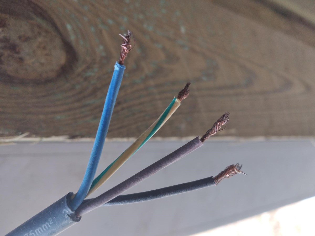

Står der ikke om motoren er til 230V? Dit billede viser ikke en motor. Motoren sidder sikkert inde i den cylinder gitteret bliver rullet op om. Prøv at sætte 230V til blå og grå eller sort og se, hvad der sker.

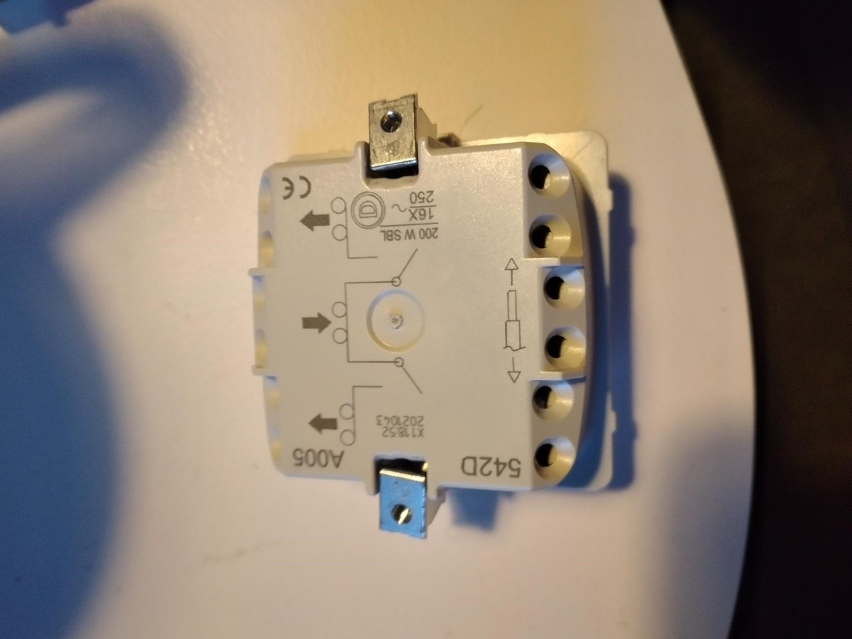

Så må det være sådan en                 https://www.conradelektronik.dk/p/kaiser-nienhaus-322220-portdrev-nglekontakt-planforsnket-356292?gclid=Cj0KCQjw3duCBhCAARIsAJeFyPWqJpGwffPt7mQxB7Lf3J1aulHeV15r3qZBTDWYUYZhAZJfCeVg0F4aAgFmEALw_wcB&gclsrc=aw.ds&utm_campaign=shopping-feed&utm_content=free-google-shopping-clicks&utm_medium=surfaces&utm_source=google&utm_term=356292&vat=true
Ja, det ser rigtig ud. Men har du prøvet, om motoren kan køre?
Husk at købe en indmuringsdåse til omskifteren.

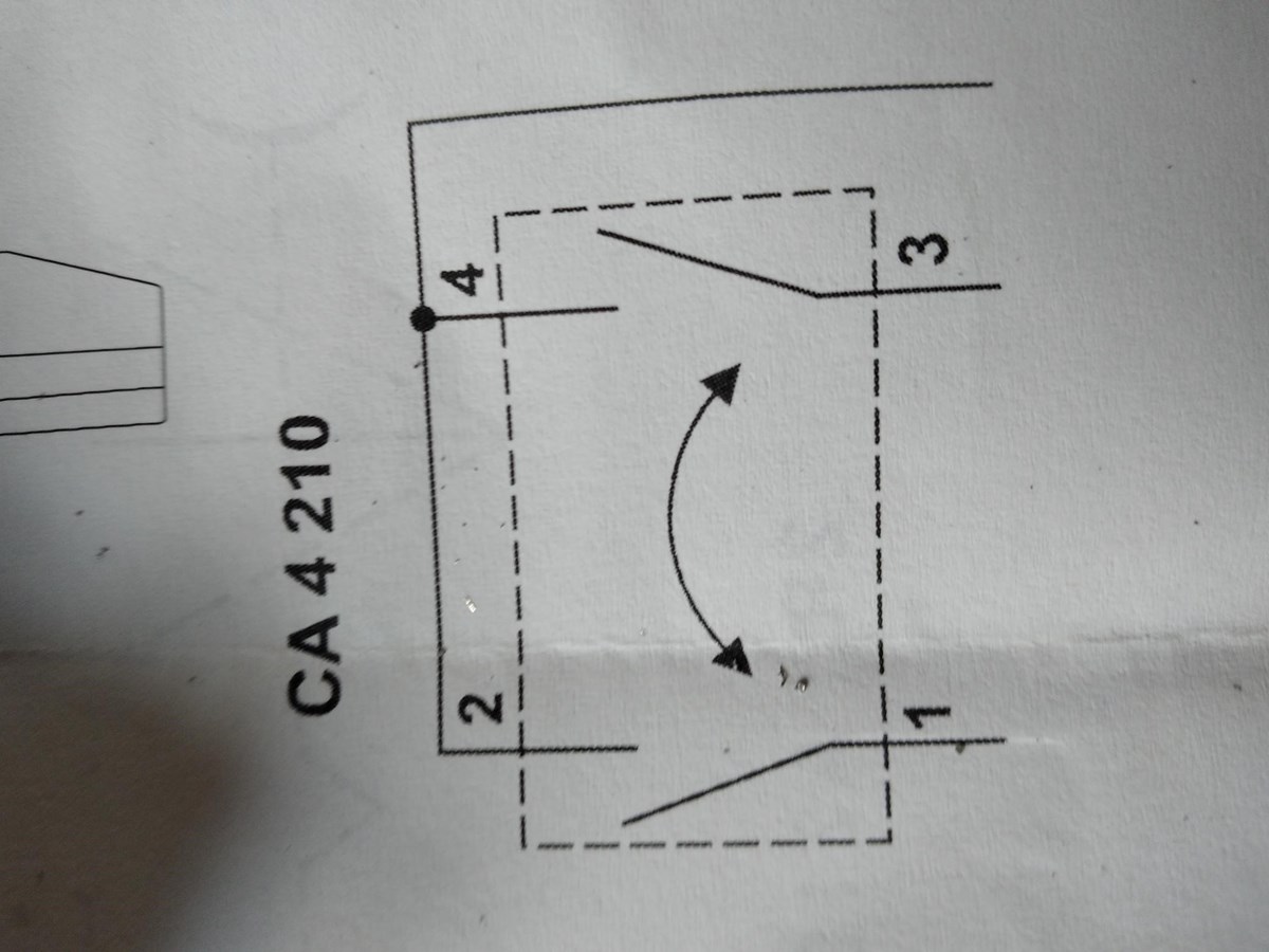

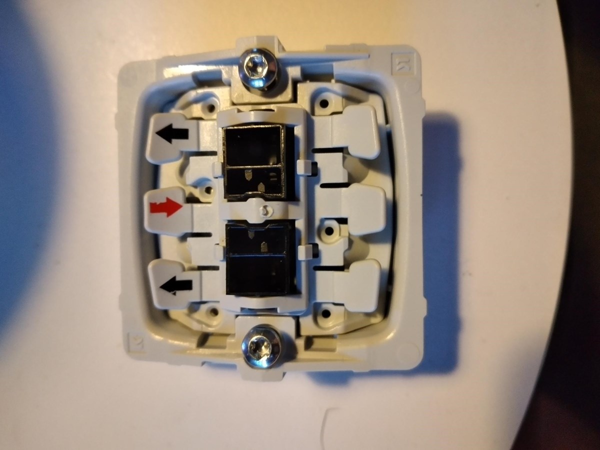

Endelig kom nøglekontakten men ikke meget om montering af den
Du skal have fasen fra din forsyning tilkoblet 2+4. Grå og sort skal tilsluttes 1 og 3.
