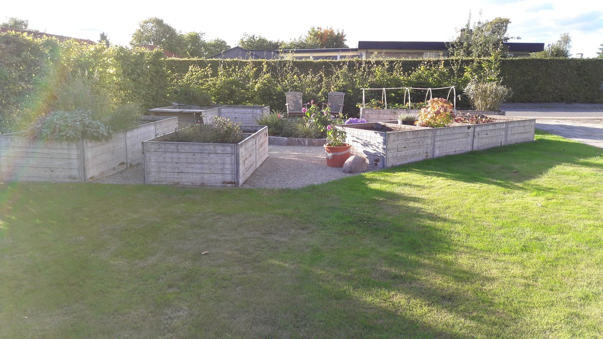

Selv bruger jeg engangspaller som højbede. De koster gratis, og så må de holde så længe de kan.
..vi bør vist have defineret hvad et højbed egentligt er for en størrelse - et højbed er en opkastning af jord over det naturlige terræn evt. med en lav ramme omkring.. det kan osse være et aspargesbed..  En plantekasse er noget helt andet, selv om de populært også kaldes højbede.

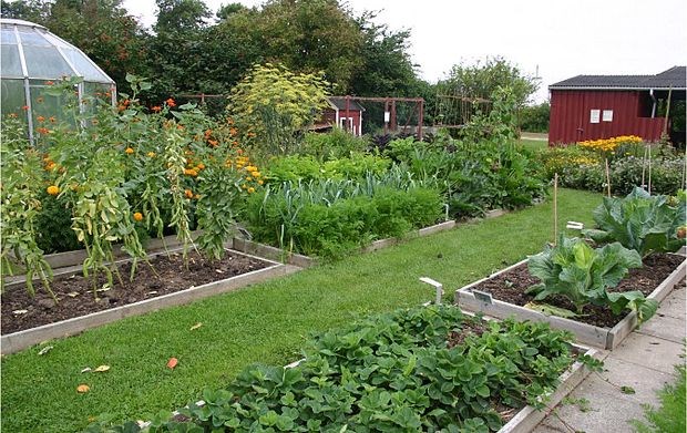

For mange år siden, havde Søren Ryge en "gæst" i sin have der fik et stykke af den, så han kunne dyrke den.
Han lavede naturlige højbede, ved at grave 2 spadestik ned og skiftede jorden og fyldte mere på, så der var et spadestik over jord (forhøjning) da han var færdig.
Hans trik bestod så i at hans bede ikke var mere end en meter brede, og dermed kunne han sagtens nå ind i bedet fra begge sider og han trådte aldrig i bedet, som derfor bevarede sin løse lækre jordstruktur, så hans grøntsager var vildt flotte.
Så et højbed er jo bare et bed der er hævet over niveau... det behøver ikke nødvendigvis have kanter.
Det vi nu kalder for et højbed er vel i bund og grund en plantekasse
Hvis man nu skal lave højbede vil jeg vil anbefale at man laver dem i en fornuftig højde. Hvis man stadig, mere eller mindre, skal kravle rundt på jorden går fidusen lidt væk.
