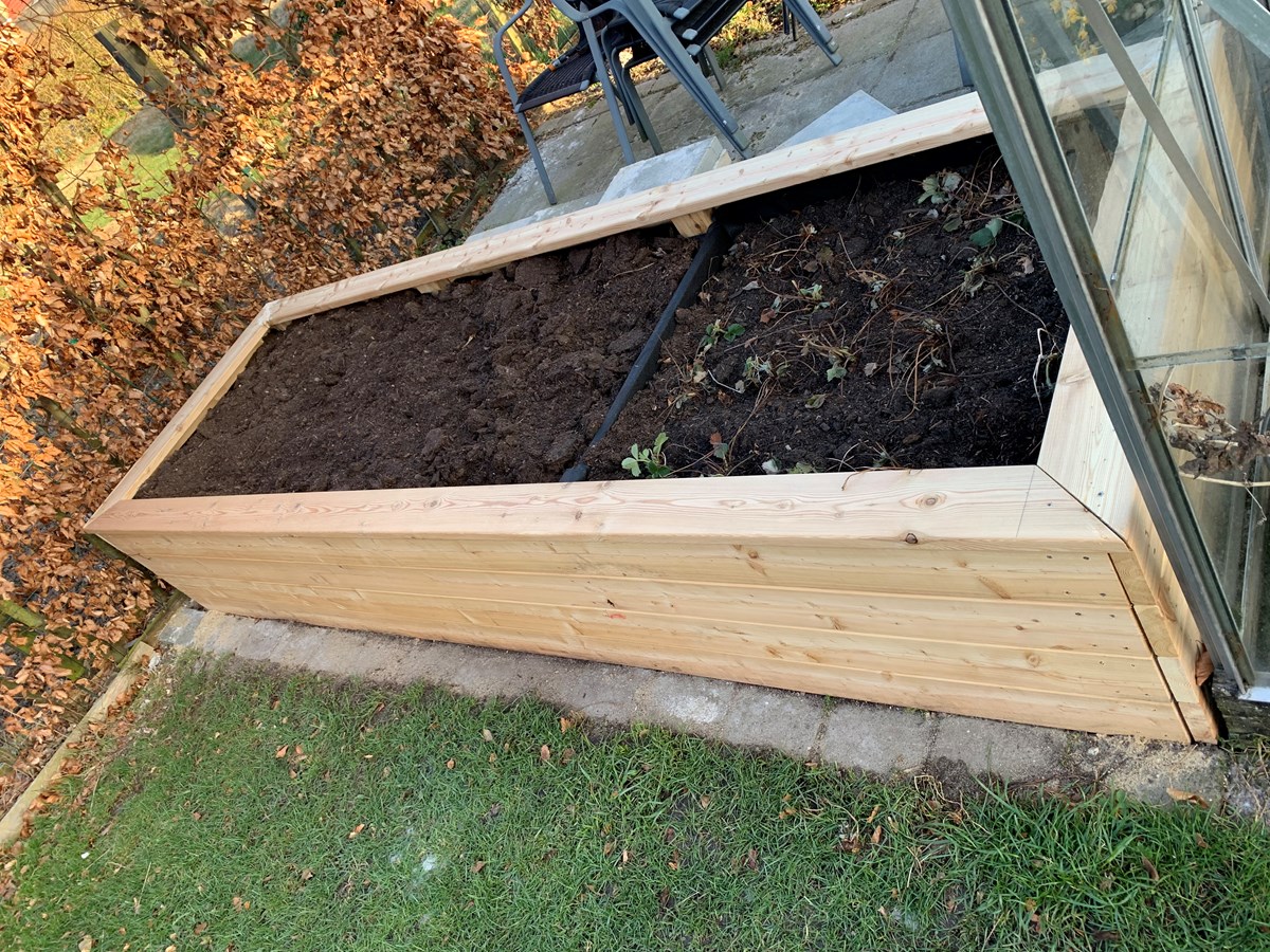

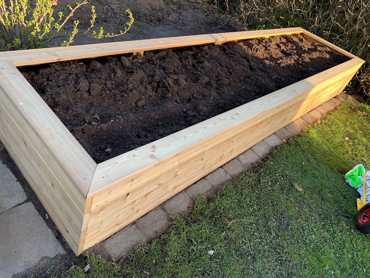

Jeg har nu bygget højbedene færdige. 😀
Har beklædt dem med fibertex dug inde i og under.
Stolperne står på fliser, så jeg mindsker jordkontakt.
Her er et par billeder:
En på 4 meter  En kasse på 3 meter

god held med dyrkningen, grundlaget ser godt ud.
