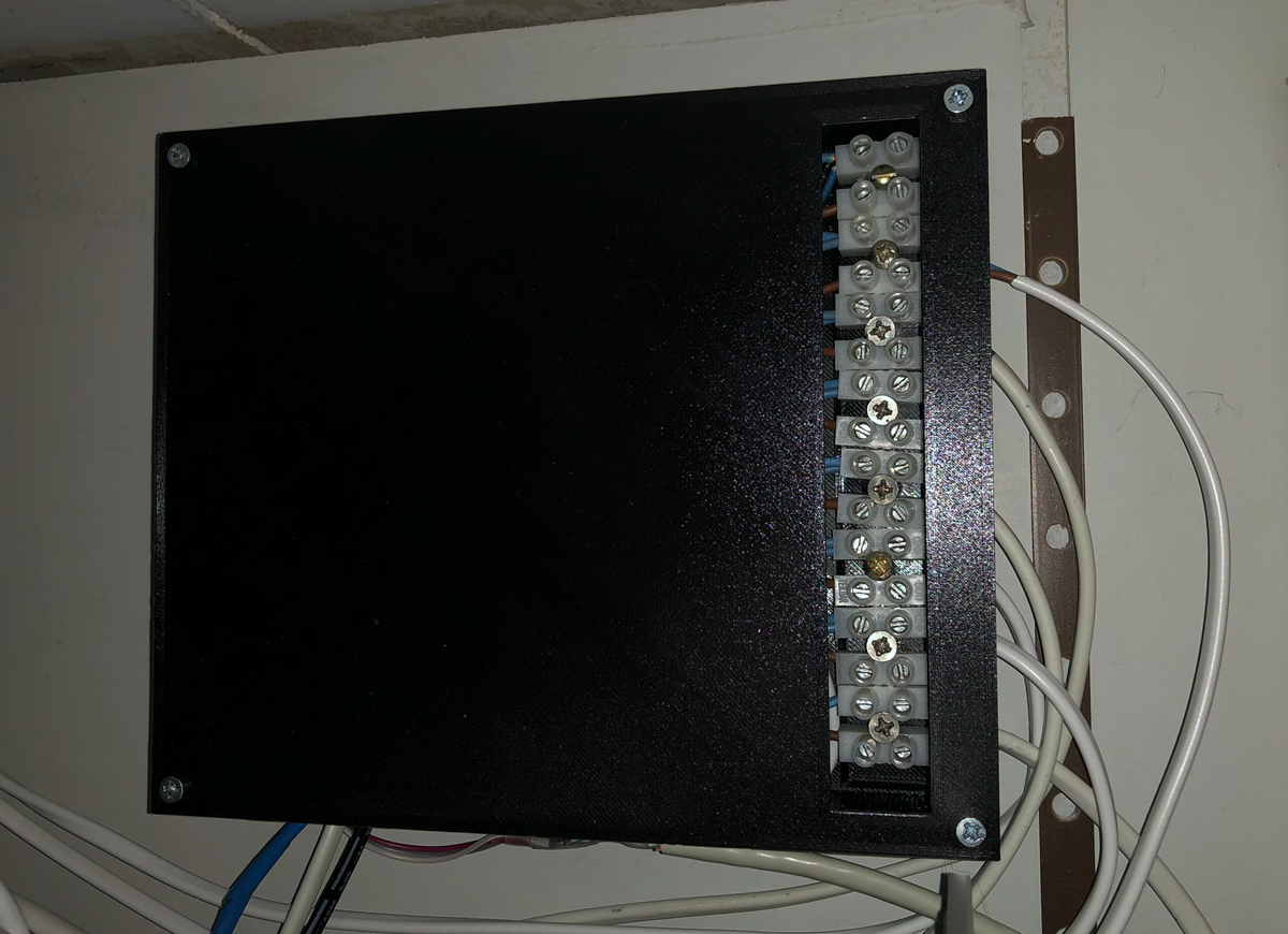

Din PH standerlampe hænger formentlig ikke i loftet. Kunne du ikke beskrive lidt tydeligere, hvad du skal have sluttet til, og hvor det er placeret. Det, der er vist i filmen, er bare en oversigt over hvad relæerne kan. Du kan ikke bygge dit system op bare på en plade og trække noget 2 X 0,75 mm2 ledning, Det hele skal bygges ind, så det er berøringsbeskyttet. Desuden skal installationen udføres som fast installation. Det kunne være lidt nemmere, hvis du lagde lidt billedmateriale op.
Forlængerledninger skal tilsluttes i det rum, hvor de bruges, og må ikke gå gennem bygningsdele. Så derfor er du nødt til at lave en fast installation, som ender i det rum, hvor forlængerledningen skal tilsluttes.

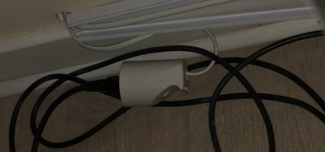

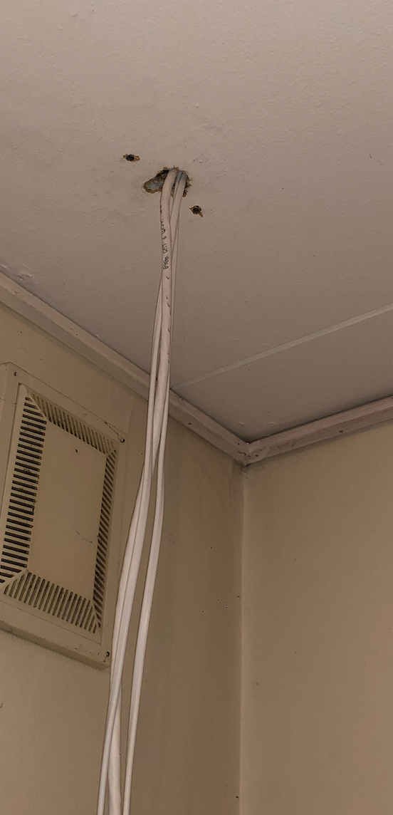

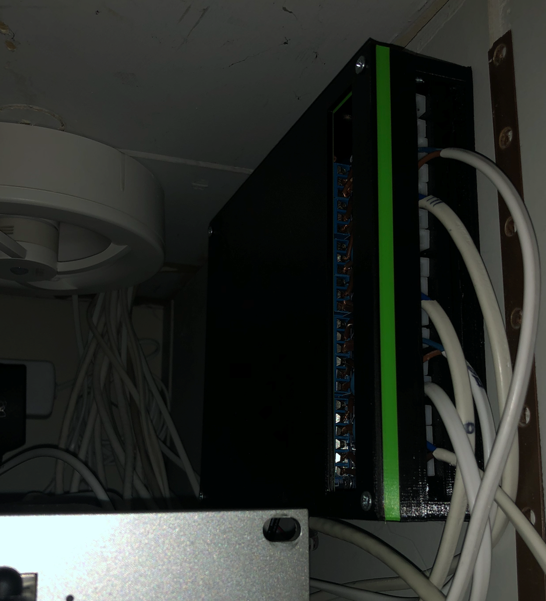

Her kommer der lidt billeder.
Ingen af mine lamper hænger i loftet. Alle mine lamper er lamper, som der f.eks. står på gulvet eller lignende med stikkontakt. På billeder ses et 3D printet "hus" til min lille Raspberry Pi computer og relæet. Dertil kan det ses, at jeg har lavet samlemuffer, som alle mine alm. ledninger går hen til for at blive forbundet til relæet - som det er gjort i videoen.
Dertil ses det så, at de alm. ledninger pt. går op på loftet for så at gå ned forskellige andre steder i huset (hvilket pt. er lavet grimt 🙈). Ledningerne ender så ud i f.eks. et forlængerled, som det ses på det ene af billederne, hvor den sorte ledning er ledningen til min PH standerlampe.
Det er altså i princippet "bare" lange forlængerledninger fra relæ til lamper rundt omkring i huset.
