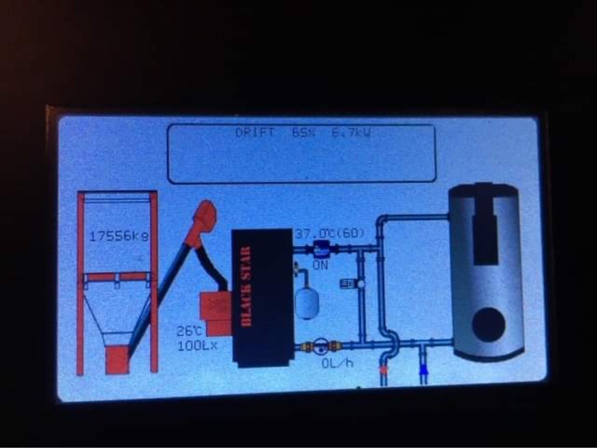

Et billede af fyret, så det er til at se indstillingerne, kan sikkert hjælpe lidt mere end principskemaet. Prøv da at tænde det og se om ikke det kommer i gang.
Fyret står og brænder, men fremløb er ikke varmt værken på brugsvand eller radiator. Når kun op på de 38 grader ca som på billede

Jep men hvor? Men hvordan kan det være det har ændret sig? Har læst lidt om den sensor som holder øje med flamepunktet!

Jeg har været inde i linket der hvor der står pumpe
Der står temperaturen 30 og 50 grader, er det der du mener.
Jeg er desværre ikke ved fyret nu, men jeg kan da få hende til at sende billeder.
Jeg vil gå hende til at kikke
