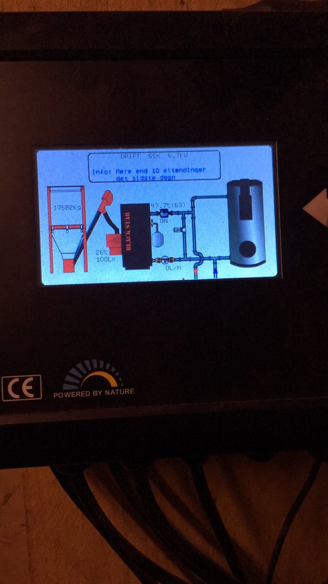

Du skal ind under temperatur og der ind under kedel. Den skal stå mellem 63-65 eller ihvertfald over 60.
Tak Frisk det giver jeg videre😊
Vedhæftede filer:
Nå svært at se, men hun har sat fremløb til 63 grader fra 60 i kedel, så nu er hun oppe pt på 50 grader ind i huset, og den stiger endnu.
Så tak for hjælpen det luner her i den kolde tid😊
Producenten NBE anbefaler en kedeltemp. på 70 gr.
Hun har også lige sat den op på 70 %, men hun har nu fundet ud af at når hun sætter varme på ude i hendes værksted på 25 m2 med 3 radiatore, ryger varmen ned.
I er altså nødt til at læse den tilhørende manual, så I kan få den til at køre 100 %, i stedet for de 65% den kører på nu som maks.
Det er jo klart at åbne 3 radiatorer vil få fremløbstemperaturen til at falde, når den i forvejen har svært ved at følge med.
Ja jeg er helt med nu, hun får smeden til st komme i morgen for at få den indstillet
