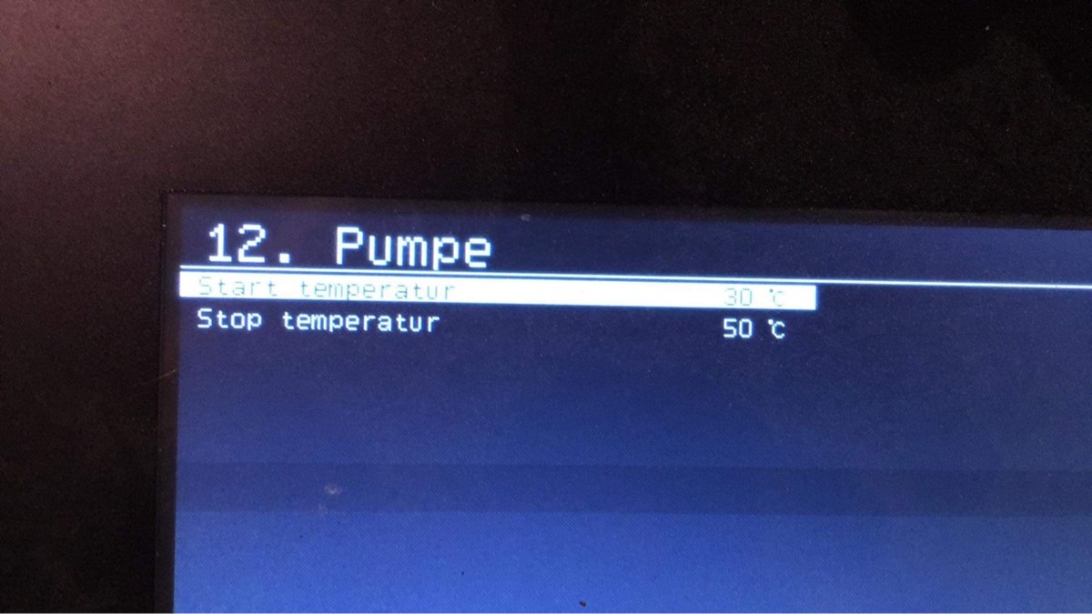

-pumpe i fyret står på on i display, i meny såt der 30 og 50 grader

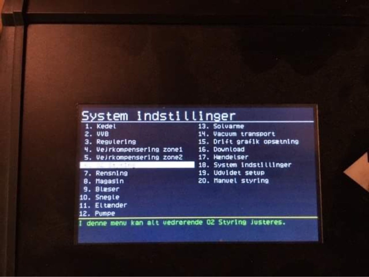

Start med at lave en frisk afvejning, indregulere blæserluften.
Pumpe stop 50 gr. og pumpestart 55 gr. kan anbefales.

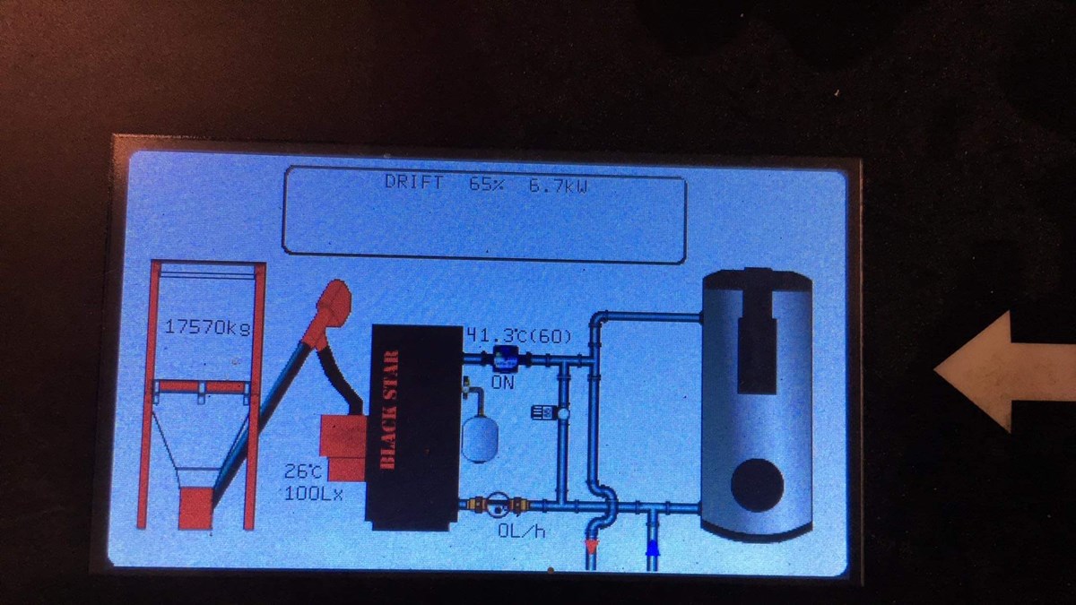

Er styringen på Stokercloud ??

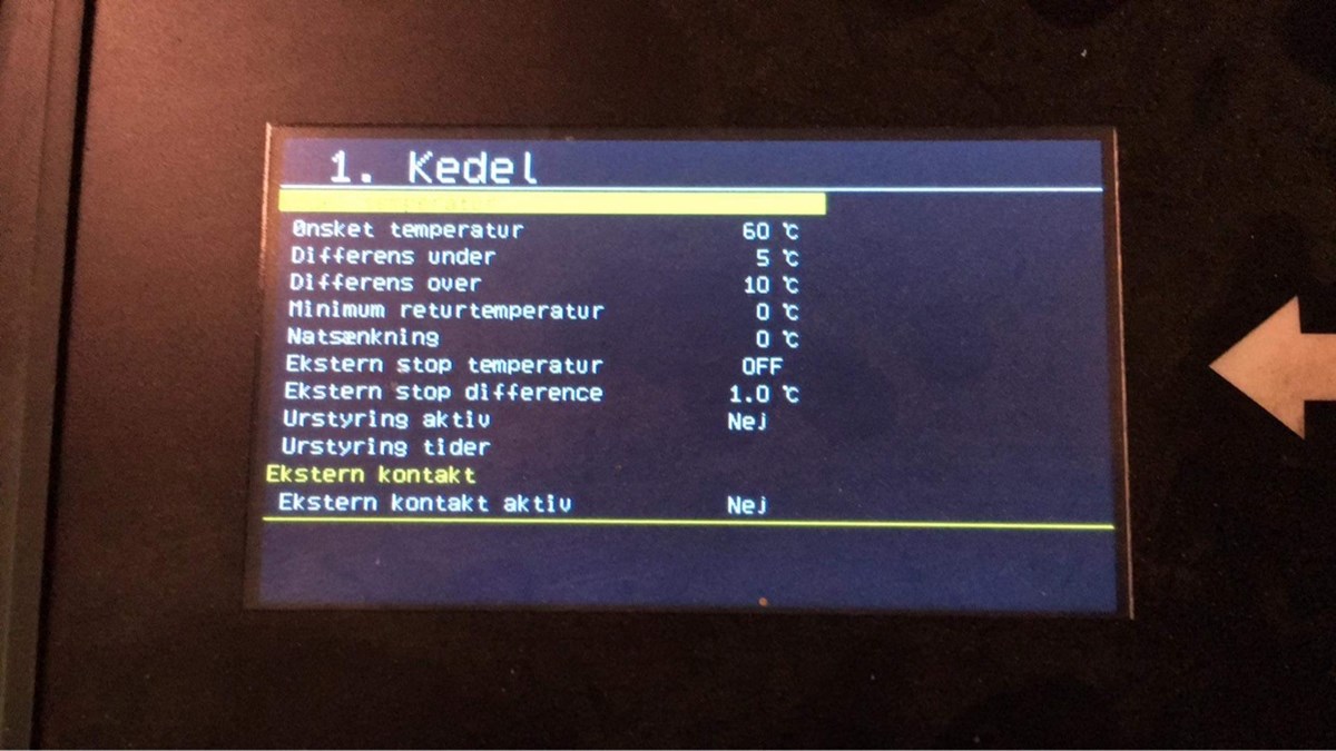

På billedet ses at den kun kører 65 % og yder 6,7kw, selvom setpunkt for kedeltemperatur er 60 grader og aktuel temperatur kun er 41 grader, - du/I må læse manualen og så ind i styringen og få det ændret, så den kan yde 100 %.
Det var det samme igår, der ydede den også kun 65%, så der er lagt en begrænsning ind på max-ydelse.
Det kan osse være styringen regulere ekstrem langsomt, hvordan står P og I-led. ?
