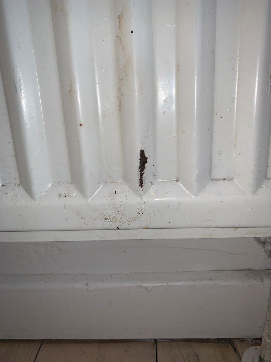

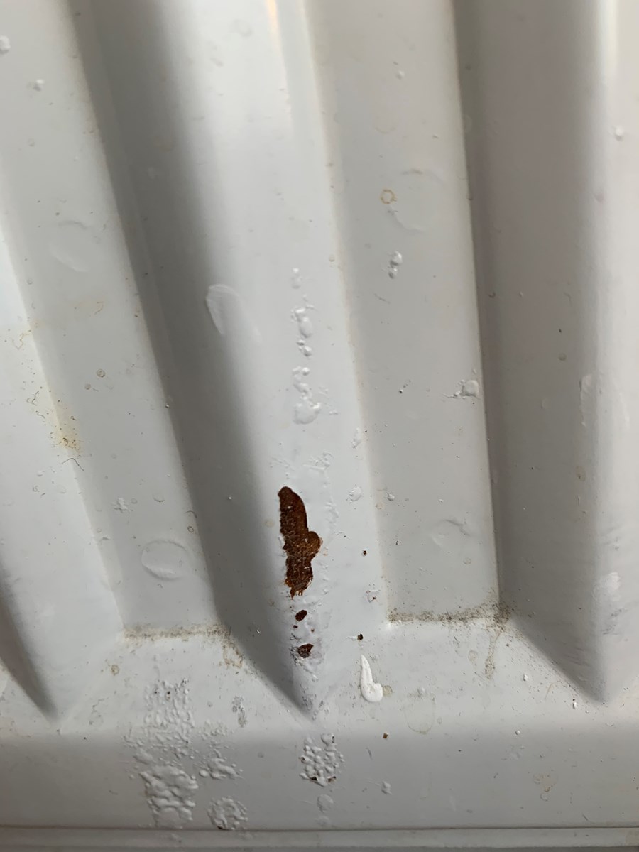

Har en gammel radiator i entre bag hoveddøren. Har opdaget den har lidt rustpletter hvor maling er faldet af samt andre steder hvor maling har lidt gullige pletter. Bør man skifte radiator eller prøve at reparere den? Og hvordan? pft.

Prøv at gi den en ordentlig tur med en roterende stålbørste. Kommer der vand, så ud! Hvis ikke, så mal om.
Skal det være en roterende stårbørste eller kan man bare bruge alm stålbørste?

Og skal den grundes med noget metalgrunder?

Du kan fint bruge en manuel stålbørste eller fint sandpapir. Du kan grunde med rusthæmmende maling, men er ikke tvingende nødvendigt.
På din radiator kan du bare bruge almindelig sandpapir til at slibe radiatoren. Bagefter giver du de bare pletter lidt grunder. Til slut maler du radiatoren med radiatormaling.
Super. Umiddelbart fik jeg rusten af med en grydesvamp. Men farven er mørke bag. Lidt svært at se om det stadig er rust?

Nej, hvis du bruger den maling, maler du bare.
Super. Så bruger jeg bare den. Det lyder da nemmest.

Hvis bunden er mørk, skal du slibe videre ind til blank metal. Ellers hopper malingen af igen. Roterende var fordi, den går i bund effektivt, og ikke fiflen rundt med grydesvampe og slibeklodser. Du skal ind til bunden, for at være helt sikker på, at derikke er en mikroskopisk utæthed.
