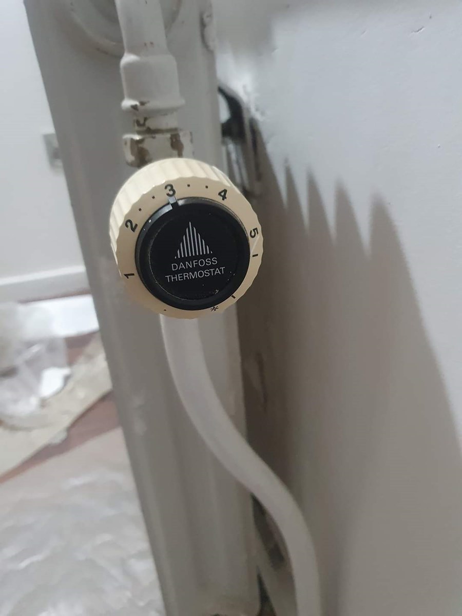

Termostaten ser sådan ud. Har også motionerrt ventilen.

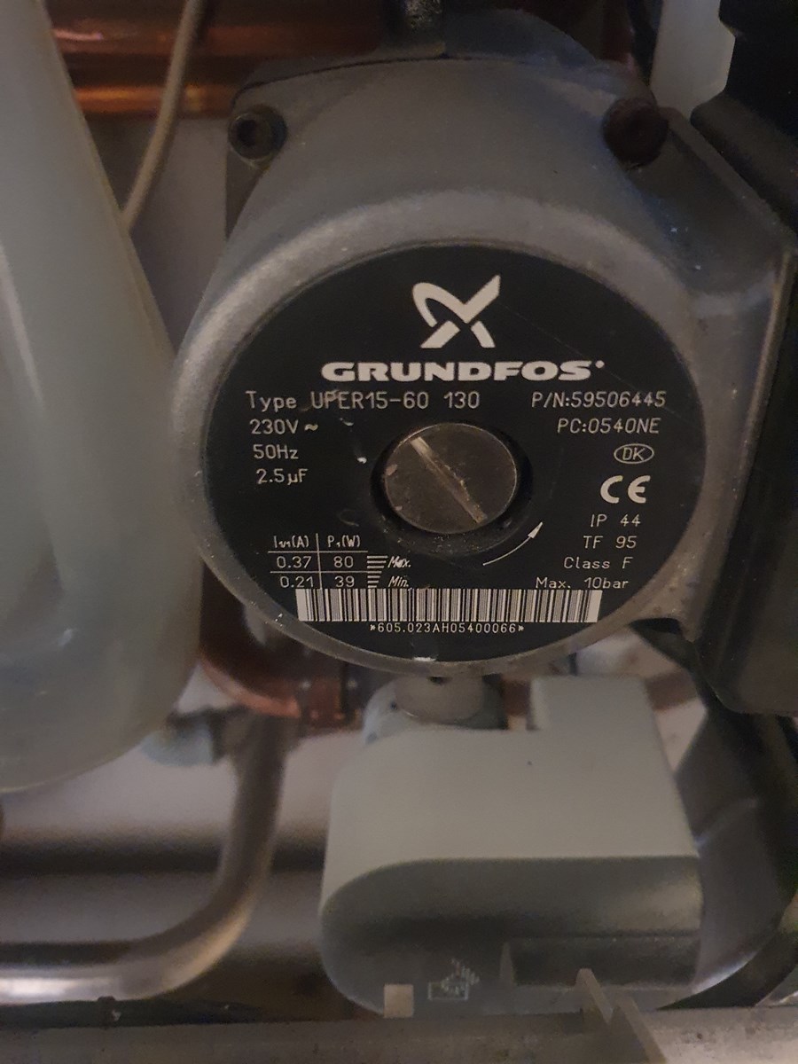

Har du prøvet at hæve pumpetrykket på cirkulationspumpen i gasfyret?
Sådan ser ventil og pumpe ud. Kan jeg justere noget på denne pumpe?
Du skriver at du har motioneret ventilen. Betyder det at du har haft pakdåsen ude og sat en lille skruetrækker ind i hullet for at massere membranen. Membranen kan godt sidde mere eller mindre fast, selv om stiften i pakdåsen bevæger sig fint.
Jeg tror ikke der er forindstillingsmulighed på termostatventilen efter typen at dømme.
S. Fabrin skrev den 08-02-2021 11:06:53
 Nej, det er kun selve stiften. Det andet har jeg ikke lige hørt om før.
Men prøv det, det plejer at virke.
Hvor sidder denne membran? Sorry, jeg er lidt ny i alt dette :)
Membranen sidder inde bag pakdåsen og er den del der åbner og lukker for gennemstrømningen i ventilen.
Du kommer til den ved at demontere termostaten, som sikkert i din model termostat bliver holdt fast af et plast spændebånd, der er skruet fast med en kærvskrue.
Dernæst skruer du pakdåsen af messing ud. Der kan komme en smule vand ud, så hold en klud under.
Du stikker nu en stump genstand ind gennem hullet og masserer membranen lidt. Når du kan mærke, at radiatoren bliver varm er ventilen fuldt åben. Vent et par minutter og skru så pakdåse og termostat på igen.
På siden af din pumpe sidder der en sort box hvor tilslutningsledningen går ind. Sidder der ikke en justeringsknap i låget til boxen?
