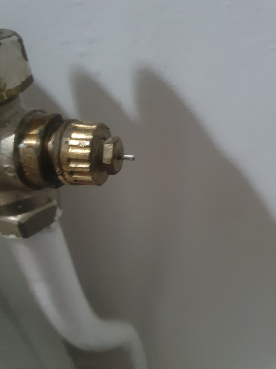

Du stikker nu en stump genstand ind gennem hullet og masserer membranen lidt. Når du kan mærke, at radiatoren bliver varm er ventilen fuldt åben. Vent et par minutter og skru så pakdåse og termostat på igen.
Er det denne? Og skal jeg skrue den helt af?
Det er den sekskantede del du skal skrue ud. Membranen sidder bag den.
 Altså den lille ved stiften?
Ja, husk at have en klud parat.

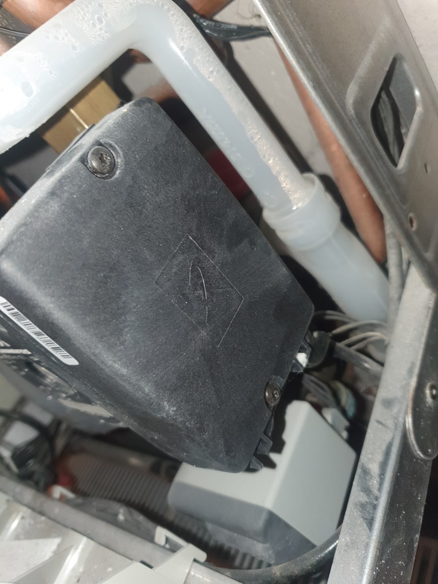

På siden af din pumpe sidder der en sort box hvor tilslutningsledningen går ind. Sidder der ikke en justeringsknap i låget til boxen?
Nej, medmindre låget skal åbnes?
Nej, låget skal under ingen omstændigheder åbnes.

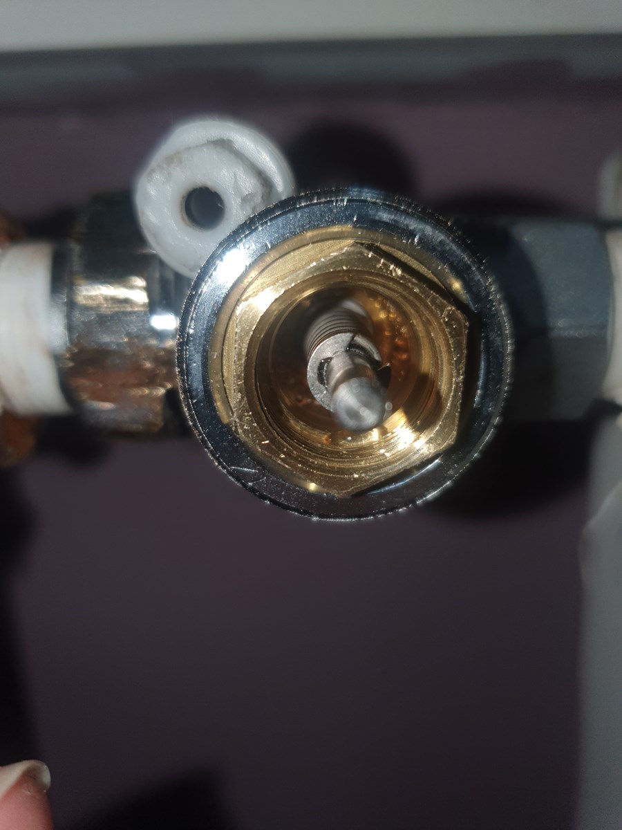

Er det meningen at selve stiften også skal med ud? Den sidder nemlig fast deri? Kan sagtens bevæge den ind og ud og til siderne, men er lidt bange for at hive for hårdt of ødelægge noget?
Kommer stiften ikke med ud, når du skruer pakdåsen ud? Det ser vi gerne et billede af. Normalt følger stiften med ud, når pakdåsen skrues ud.
Det er dog ikke den samme radiator som før, men en anden med lidt samme udfordring.
Den første radiator kunne jeg simpelthen ikke få løs, så der må jeg lige skaffe noget bedre værktøj til.
