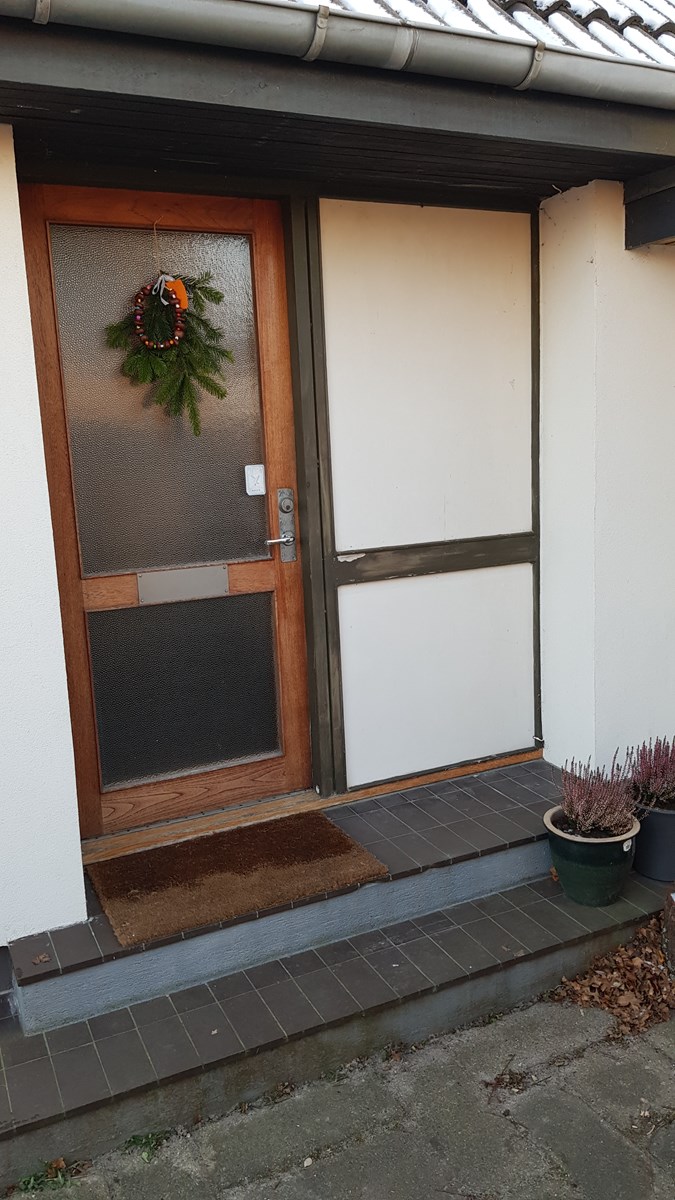

Ny let ydervæg, bryde kuldebroerne
Hejsa
Jeg har et stykke facade, med hhv en dør og en let ydervæg,  så. Skal skiftes ud.
Jeg påtænker at lave samme type dør/væg, (en dør og en væg) som nu, men skal have rykket det udad, for at bryde kuldebroen der er pt. Murene ved siden af er facadeisoleret med 150mm, så jeg vil jo rykke udad,så overgangen er dækket.
Kommentarer et velkomne..
Mut egentlige spørgsmål går på, om der er noget jeg skal være særlig opmærksom på?
Det jeg selv, ser som en særlig udfordring, er at trappen er støbt, og den tilsyneladende sidder sammen med soklen, og altså fungerer fremragende til at afkøle betongulvet indenfor!🤪
Jeg tænker, om det giver mening at pille den inderste række klinker af (den er vist små 10cm) og på en eller andet måde få skåret/boret al betonen væk, så dybt som jeg kan komme, for at fylde mellemrummet op med noget eps/xps??
Giver det mening?

Lige nu, handlede dette projekt jo reelt bare om at udskifte en hoveddør, på den anden side af huset 😄 og forsøge at minimere de eksisterende kuldebroer omkring denne..

Tilbygning er på venstre side af huset,  hoveddøren er på højre.
Aha - nu begynder 25-øren at falde, selv om den falder i 1-ører.
Har du mulighed for ar sende billeder af den hovedør du ønsker at energirenoverer, men på længere afstand så vi kan få et overblik over omgivelserne og mulighederne?
Der er 150mm facadeisolering (og vel 10mm puds) yderst.
Der er ikke isoleret ind i falsen.. så langt tænkte jeg ikke, og håndværkerne foreslog det ikke🤔
Det letteste på nuværende tidspunkt er at isolerer stykket der støder op til hoveddøren. Den forkromede løsning får du først gavn af når du renoverer hele entreen.
Døren er utæt og kold, så den påtænker jeg at udskifte. I samme ombæring ville jeg enten gøre vægstykket tykkere, enten helt udskifte det, eller bygge 20cm udenpå.
Er det fjollet at trække døren udad, så den lige dækker overgangen mellem gasbetonmur og facadeisolering?

I dit tilfælde tror jeg at hvis du vælger og ikke trække døren med frem i hullet vil man få et indtryk af at det er en slags skydeskår fordi døren ikke står fremme i hullet + som du skriver så er væggen i siden ikke er isoleret mod det fri hvilket er en gennemgående kuldebro, hvis den fortsætter indvendigt i gangen og dublerer som skillevæg har du ikke ringigt noget valg ift om det skal isoleres eller ej ift minimering af kuldebroer.
Som tidligere nævnt vil fremrykning af døren måske få trappen til at syne/føles smal i øverste trin og/eller forstyrre noget af det arkitektoniske ved huset - et forslag til lavpraktisk hjælp kunne være at en række af de forskellige producenter af vinduer og døre har design-software hvor man kan lægge et billede af sit eget hus ind og lave en visualisering af fremtidigt design, måske det kunne hjælpe ift dit valg?
