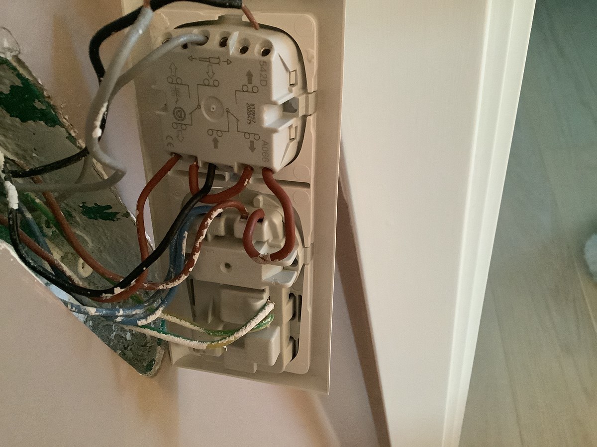

Jeg skal skifte en gammel afbryder til en ny, men jeg kan ikke få korrespondancedelen til at virke. Jeg er ikke sikker på de 4 øverste ledningers placering, da nogle af dem faldt ud pga. afbryderen var gået i stykker.
Jeg har forbundet de nye som følger:
Det er afbryderen til Venstre der skal fungere som korrespondance. Som ledningerne er placeret der, virker afbryderen men ikke den anden.
afbryder 2 fungerer som en normal afbryder, men har ingen lampe sluttet til, så svært at teste.
Hvad gør jeg galt? Synes jeg har prøvet alle mulige kombinationer af de øverste ledninger.
Tak

Der kan jeg tænde begge på denne afbryder. Men ikke på den anden.
Den grå skal så i et af hullerne i midten og de sorte i hullerne yderst til højre. Prøv det!
Jeg skulle have skrevet, at det skulle være i et af hullerne i midten forneden, hvor der ikke er nogen ledninger.
S. Fabrin skrev den 06-02-2021 16:28:18
det virker!! mange tak - beklager min uvidenhed
S. Fabrin skrev den 06-02-2021 16:32:02
yep, det gik op for mig. Tak!
Du ved nu alt om, hvordan en korrespondance skal forbindes
Ja... jeg ved helt sikkert hvor jeg skal henvende mig en anden gang
Det du har er så en  1polet tænding på den ene lampe. Det var væsentlig at få den tænd-ledning identificeret, så den var ude af ligningen ved korrespondancen.
