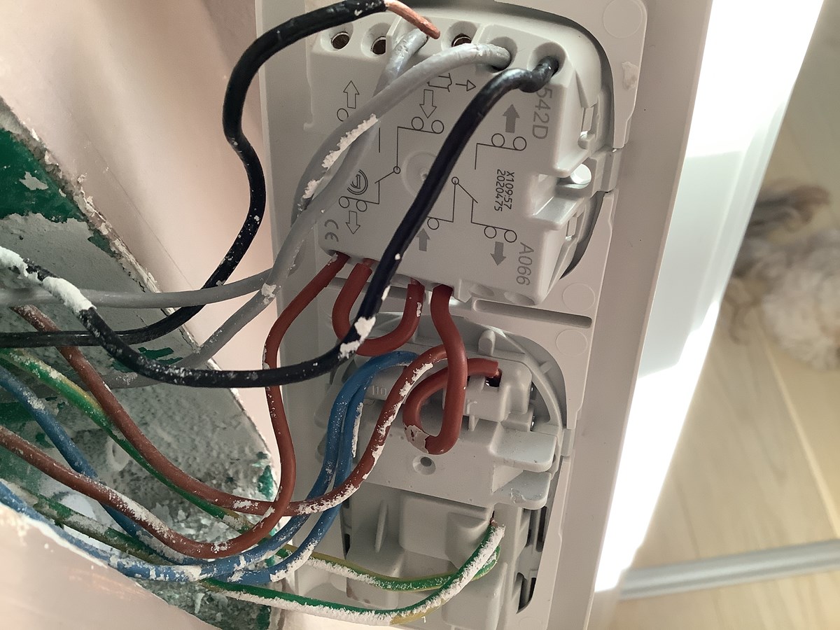

Jeg skal skifte en gammel afbryder til en ny, men jeg kan ikke få korrespondancedelen til at virke. Jeg er ikke sikker på de 4 øverste ledningers placering, da nogle af dem faldt ud pga. afbryderen var gået i stykker.
Jeg har forbundet de nye som følger:
Det er afbryderen til Venstre der skal fungere som korrespondance. Som ledningerne er placeret der, virker afbryderen men ikke den anden.
afbryder 2 fungerer som en normal afbryder, men har ingen lampe sluttet til, så svært at teste.
Hvad gør jeg galt? Synes jeg har prøvet alle mulige kombinationer af de øverste ledninger.
Tak

Hvis du forbinder de grå og sorte til en fase (brun) en ad gangen, hvilke(n) tænder så lampen? Har du ikke et billede af kablerne i dåsen med den ny afbryder?
 Det gør den modsatte sorte
Henrikvd skrev den 06-02-2021 13:48:53
Når jeg sætter modsat grå i nederst højre, kan jeg tænde på begge men når jeg slukker for korrespondancen afbrydes der kort, hvorefter lyset kommer igen. Den anden grå og sorte er ikke sat i.
 Men afbryderen virker ikke hvis jeg bruger den anden afbryder. Og den anden lampe virker slet ikke

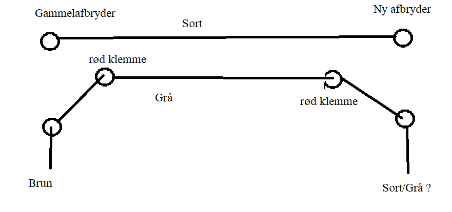

Jeg har forsøgt at tegne en hurtig skitse af din korrespondance, som jeg tror, den skal forbindes. Forbindelserne i gammel/eksisterende afbryder er taget fra billedet. Det bør så være en B korrespondance. Den sorte og den grå fra gammel/eksisterende afbryder skal så forbindes som vist på tegningen.
Den anden lampe har ikke forbindelse med korrespondancen, men det ville være fint for dig at finde ud af, hvilken ledning der tænder den anden lampe, så du kan udelukke den.
Hvis jeg sætter de andre grå sort i midten, tænder jeg begge lamper på samme afbryder...
Prøv at se på skitsen.

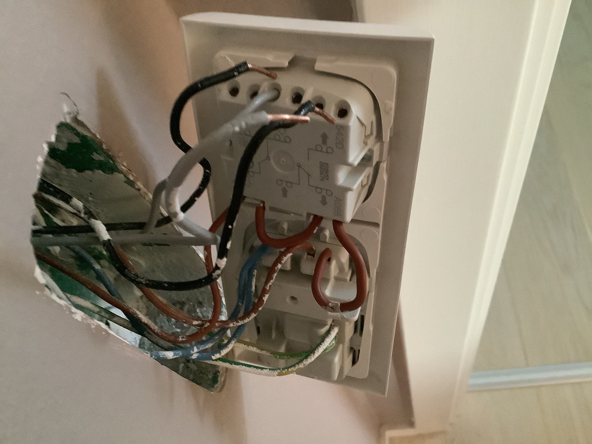

Den forstår jeg desværre ikke. Jeg har nu flyttet rundt på fase og lus og nu virker begge lamper, jeg kan tænde/slukke begge steder men korrespondancen virker ikke. Jeg har en sort ledning i overskud. Pt. ser det sådan ud (den er drejet fordi det er nemmere at arbejde med pga. den korte ledning.
Flyt de brune ud til højre så der er to brune i klemmerne i hver side. Dernæst finder du den ledning, der skal tænde lampen uden korrespondance. Den placerer du i et af de midterste huller. Så skulle du kunne tænde og slukke for den lampe.
Nu bør du have tre ledninger tilovers. Hvilke farver har de?
Sort sort grå
Den grå skal så i et af hullerne i midten og de sorte i hullerne yderst til højre. Prøv det!
