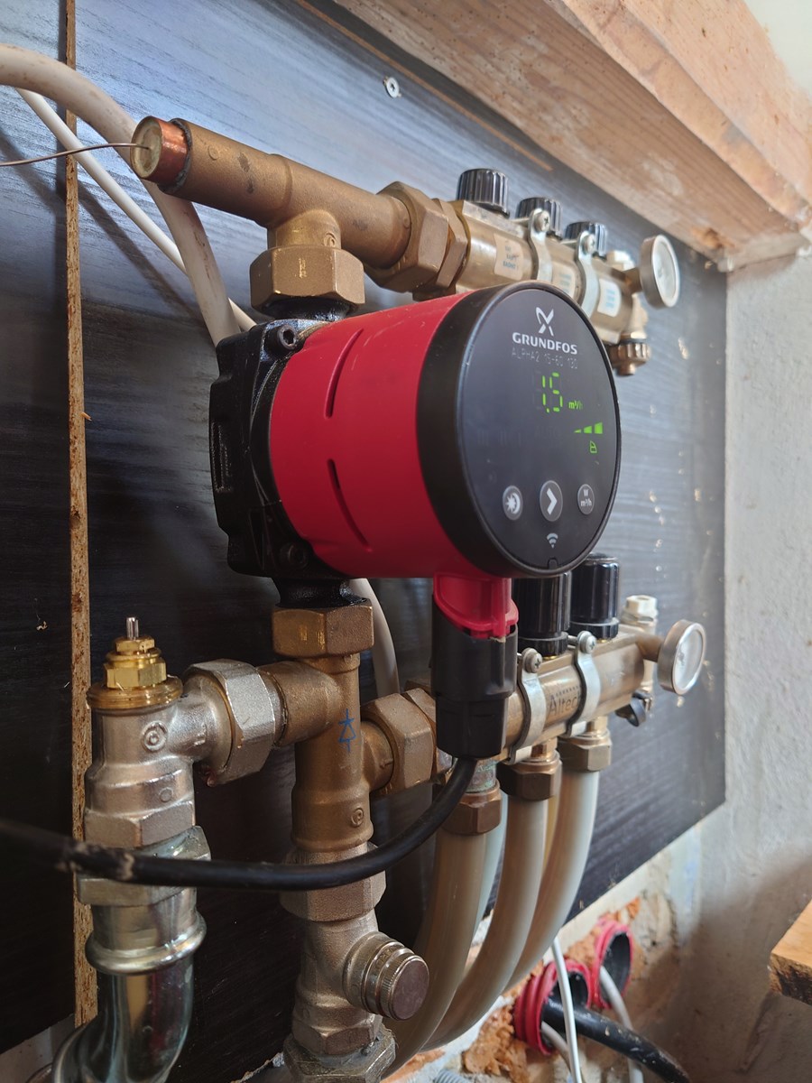

Har  du ikke et billede af fyr og shunt, hvor man kan se indstillingerne?

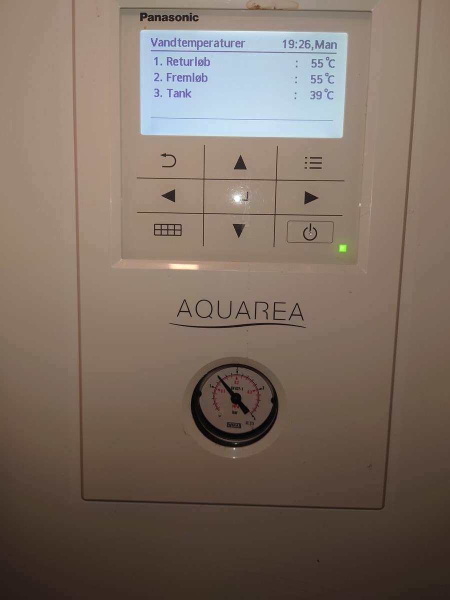

Jeg har lige taget et bad, derfor er tanken 39 grader.
fremløbs temperatur på shunten er 42 grader, retur er 39. Men fyret laver 55 grader, burde fremløbet så ikke være højere.
Dit første billede viser shunten. Øverst til venstre er vist et kapillarrør, som fører til en termostatventil, der ikke er vist på billedet. Hvad står den på?
Til venstre for pumpen er vist en termostatventil, hvor følerhovedet mangler, hvad laver den?

Den forchromede “ dims” der sidder under t-stykket under pumpen - er der en ventil til at begrænse gennemløbet? Hvis muligt, så prøv åbne helt op for gennemløbet.
Prøv også at hæve pumpetrykket fra varmepumpen.

​Jeg har taget termostatventilen af midlertidigt for at se om det gør forskel. Når den er monteret har den altid stået til 47 grader som er max. Følerhovedet (er ny, skiftet på mistanke) er tilsluttet denne termostatventil.

Min pumpe skal køre med fast tryk (så vidt jeg husker,tryk et par gange på pilen, så er der nogle søjler der lyser i venstre side, i stedet..
Jeg ved ikke om det er generelt for gulvvarme?
Ja, din pumpe skal stå på konstant tryk, f eks
Trin III. Tryk på pilen for at skifte mode.
Den må heller ikke stå med lysende måne (natsænkning)

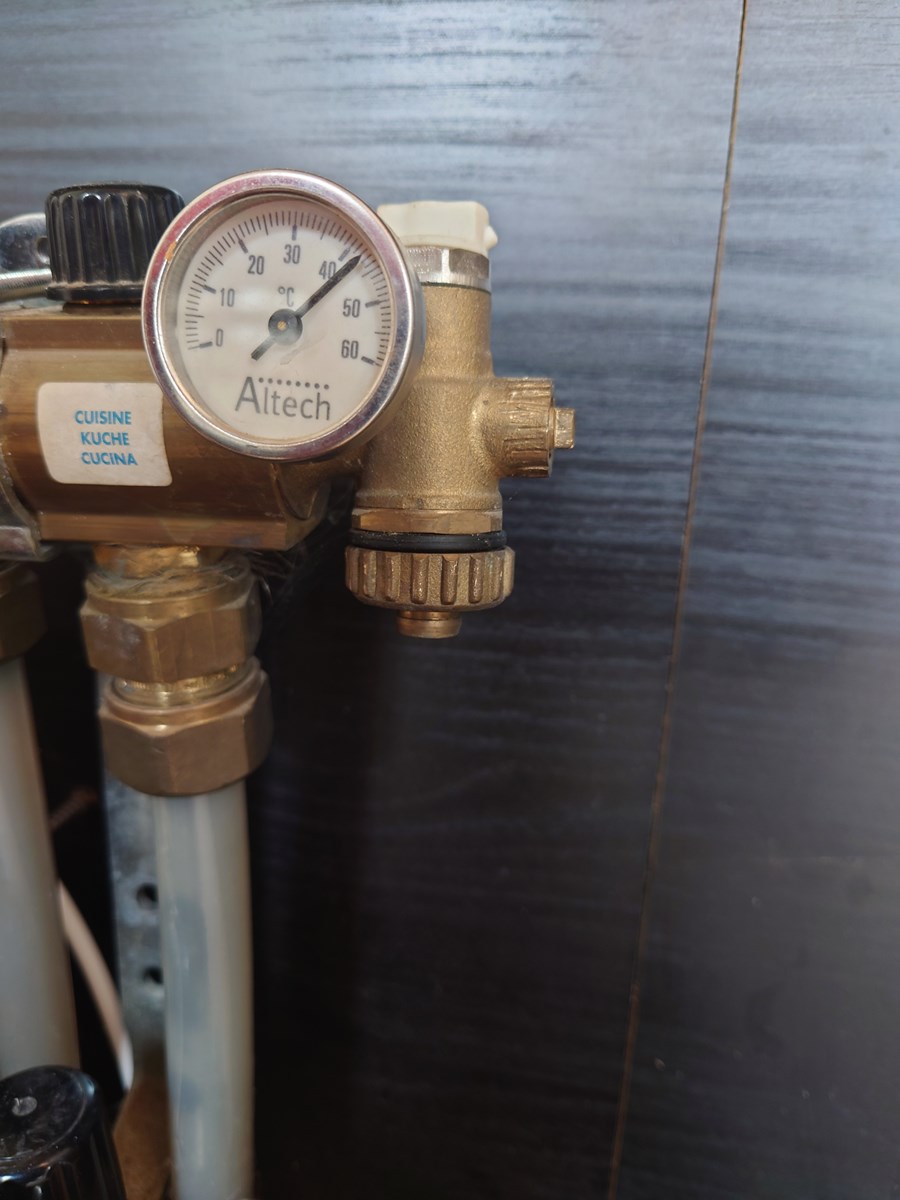

Er der skruet helt op for de sorte hætter på gulvmanifolden?

Alle returslanger er varme, der er helt åbent for alle 3 kredse.

Når du ikke kan hæve temperaturen på gulvvarmeshunten tyder det på for forsyning til gulvvarmeshunten. Temperaturen på varmepumpen skal du ikke gøre noget ved.
Sidder der ikke en separat cirkulationspumpe på varmepumpen til radiatorvandet?
Du kunne eventuelt koble den fra varmepumpens styreng og så midlertidigt forbinde den til en stikkontakt.
Din luft/vand pumpe, hvor meget kan den yde i denne tid. Er 47˚ ikke absolut max?
