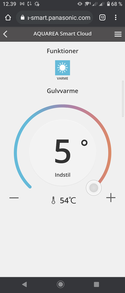

- 60 m2 gulvvarme i betondæk og et 3 år gammelt luft til vand pumpe/fyr, panasonic (kan klare huse op til 160m2)
- Fyret er skruet helt op, fremløbstemp 52-58 afgjort af udetemperatur (pt -1). Der er vand på fyret. 1,5 bar.
