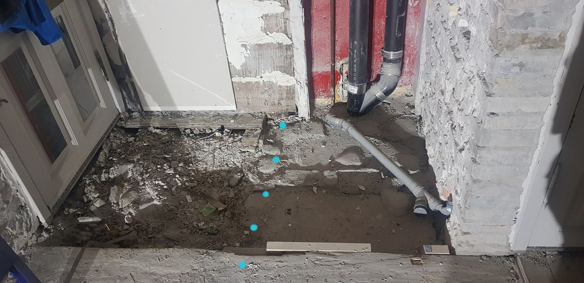

Hej folkens - lidt komplekst spørgsmål,håber jeg kan kommunikere problemet.

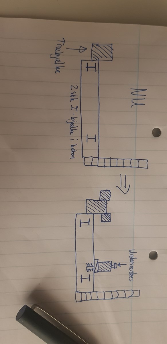

Mit toiletrum er etableret circa 1950 ved indføring af jerndragere parallelt med bærende træbjælke (nederst i billedet). Til højre for de blå prikker skal toilet og bad genetableres, nord og syd for nævnte træbjælke. Tanken var at påfore oprettede reglar på eksisterende træbjælker og sætte tværspær med cc 30 cm og etablere let gulv. Men hvordan i alverden retter man op når der kun er én træbjælke og så nedstøbte jerndragere?

Der er ikke nordpil på dit billede så det er lidt svært at orientere sig.
Men principielt kan du jo lægge reglar imod træbjælken og på tværs af jerndragere. Det kan så være med 30cm afstand.
Fastgørelse til træ er med vinkel beslag og på jerndragere kan der svejses en laske på hvert sted. Eller der skrues en forskalling på langs toppen, som reglar kan skrues ned i. Denne forskalling kan skrues fast med M 6 skruer. Der skal så bores med 5 mm jernbor igennem både træ og jerndrager. Før der skæres gevind bores hullet i træet op til 6 - 7mm
Alternativ kan du jo vælge at lave tung gulvvarme. Så er det "bare" at udlægge rionet, binde varmeslanger på, løfte rionet lidt og så støbe. Det beholder også stivheden så fliser har større chance for at holde.
Tak for input. Jerndragere ligger cirka 20-30 cm under træbjælke topflade og er til højre for de blå prikker dækket af beton. Nord er mod bagvæg på billedet.
I forslaget om at påføre træ på stålet ville der skulle slås beton op for at blotlægge jerndragere. Så begynder det er lyde mere fristende at nøjes med tung gulvvarme. Risiko for at jeg ender hos underbo hvis jeg slår beton dækket op her. Ingen tegninger af det, blot anmærket i papirerne hos kommunen
Ja så skal du ikke lede efter jerndragere. Men så kan du vel sætte reglar / lægter direkte på beton og bore dem fast med rawlplug. Der rettes op under med træklodser, eller knudsen kiler.
