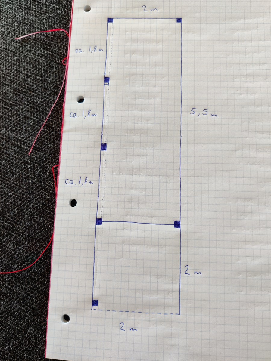

Jeg håber der er et par kyndige der vil hjælpe mig med lidt informationer og gode råd til bygning af skur.
Lidt info:
- Der er ca. 2,2 m fra husmuren af mursten til hækken og skuret skal derfor være ca. 1,9 m så der er plads til tagrende og klipning af hæk. Fald på taget skal være væk fra huset og imod hækken, så altså et fald på taget på 1,9 m længde før vandet ligger i tagrenden.
- Skuret skal være 5,5 m i længden
- Jeg tænker at bruge stolpesten på 70 cm med U-jern til påsætning af 4" stolper
- Det er jo nærmest op til skel, så der er jo lidt med at det ikke må være for højt, hvilket jeg jo også tager med i betragtningen.
- Beklædning vil blive 1 på 2 brædder, men den del af projektet er jo en del længere fremme.
- Der kommer flisebelægning, men dette lægges først når skuret er færdigt.
- Der kommer strøm i skuret også, så der kan laves lys.
- Taget skal være enten trapez eller tagpap. Jeg har ikke besluttet det endnu, så giv gerne gode råd.
- Jeg tænker at bruge 4x 4" stolper på de 5,5 m, så der står en stolpe i hvert hjørne og 2 stolper i midten. Yderligere tænker jeg at skrue 2x 4" stolper i hjørnerne ind imod husmuren, så der kan laves væg fra husmuren i begge ender, hvoraf den ene ende bliver med dør.
- I toppen af de yderste 4" stolper vil jeg skære en halvdelen af stolperne af, så remmen kan ligge på stolpen og få støtte derfra.

Tak for svaret, men tænker at 60 cm imellem hver stolpe er utrolig lidt... Jeg glemte faktisk os at skrive der kommer et udhæng på 2 m i den ene ende, hvor der er side på og tag, men ikke lukket som skur... Derfor tænkte jeg 1,8 m imellem alle stolper, så det er ens...
AndersOlesen skrev den 26-01-2021 12:39:08

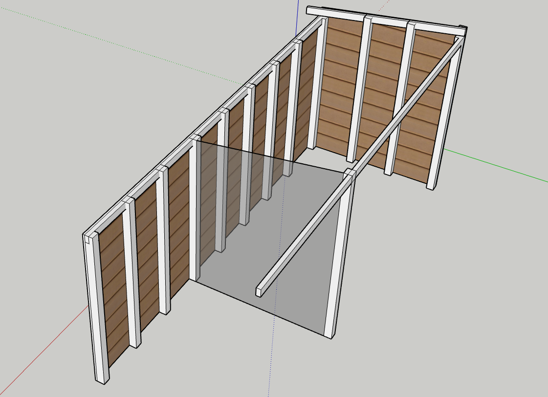

Jeg har nedenfor indsat den skitsetegning jeg lavede i aftes. På højre siden er husmuren og dermed kun stolper hvor der skal laves tværgående væg.
Jeg lytter mig lidt til hvad du skriver og tænker at afstanden imellem de første 4 stolper gøres mindre, så der i stedet kan være 5 stk og dermed 1,10 cm imellem og så en enlig stolpe 1,8 m ude i udhænget. Giver det mening?
Og så lytter jeg mig til at du mener at remmen kan skrues direkte i murstensvæggen og kan laves af 45x95 og spærrene i samme type. Og med 60-80 cm imellem spær. Det er kun skuret og den ene side i udhænget der beklædes.
Det er tegnet med cc. 60 cm. Du kan også godt gå til 80 cm. cc. Det er ikke fordi beklædningen går i stykker af større afstand, men jo større afstand du har, jo større risiko for at træet slår sig over årene.
Den gennemsigtige del er også tænkt som beklædning, men tænker det måske er her du vil have en dør ind?
... og så gad jeg ikke lave spær hele vejen, men tænker det er fint eksempel.
Det ser ret fint ud det du har lavet.
Beklædning har du lavet vandret, men det bliver jo som sagt vandret 1 på 2 beklædning.
Døren ind i skuret vil være i den anden ende og så er udhænget til brug for baghaven...
Tænker os at sætte en stolpe på den korte side i midten til at støtte væggen. Døren vil blive en lille og en stor, så hele enden kan åbnes. Der skal nemlig kunne komme en ladcykel ind/ud, men den hovedpine tager vi senere... Haha
Men er det meget dumt af mig fortsat at tænke 110 cm fra midt til midt af stolperne? (100 cm fra stolpekant til stolpekant)
AndersOlesen skrev den 26-01-2021 14:10:48
Haha spildte kræfter. Må indrømme jeg ikke helt studsede over 1 på 2 beklædningen og tænkte derfor i vandret beklædning. My bad.
Det ændrer jo historien lidt. Så kan du sagtens gå op i stolpeafstand på de 110 cm., hvis du holder dig på 45 eller 50 mm. på din krydsforskalling.
Jeg vil stadigvæk mene 45x95 så er passende til resten af konstruktionen.
