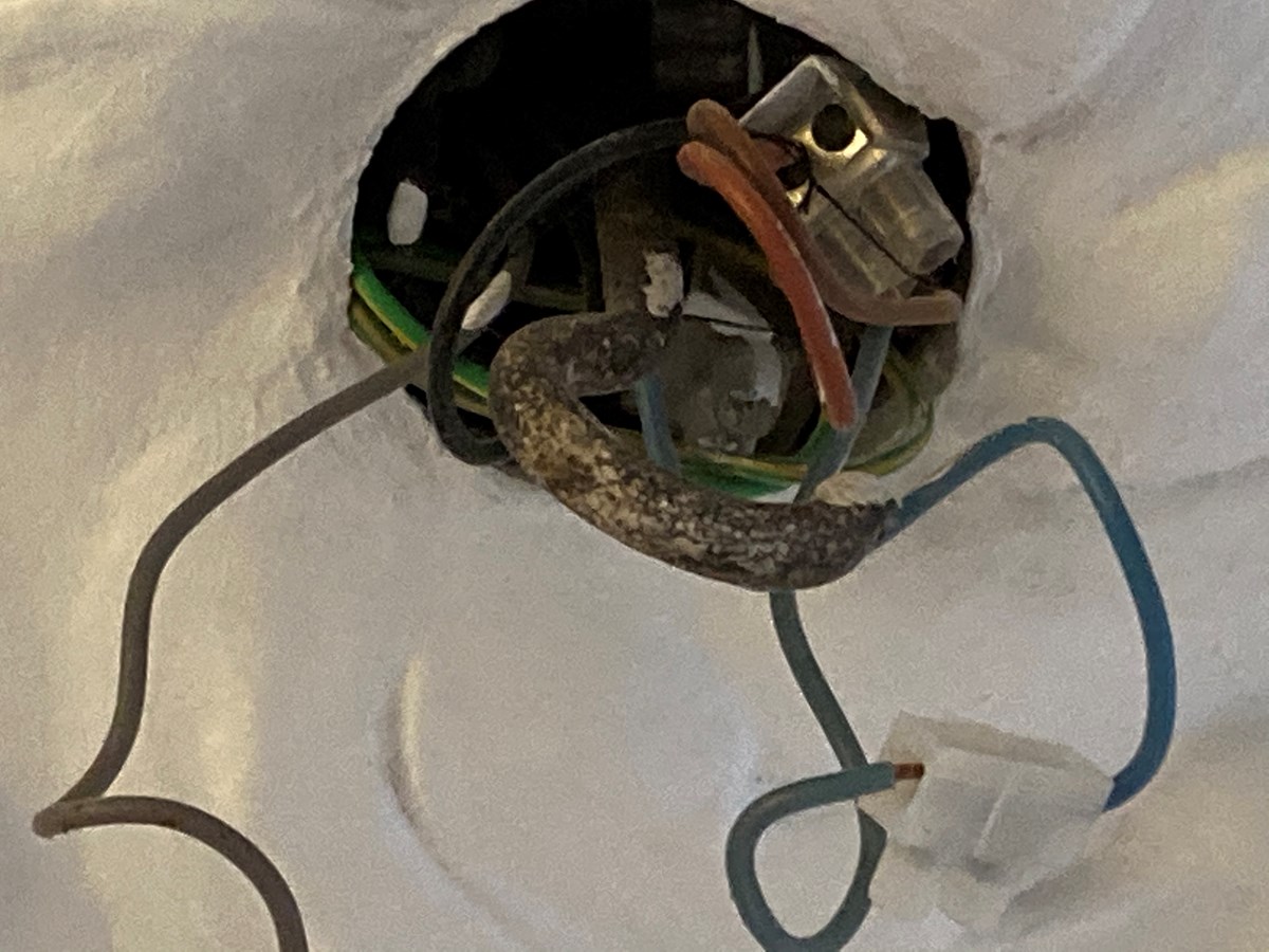

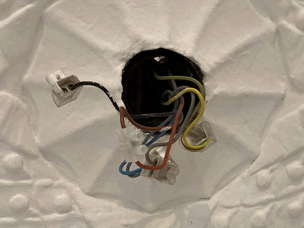

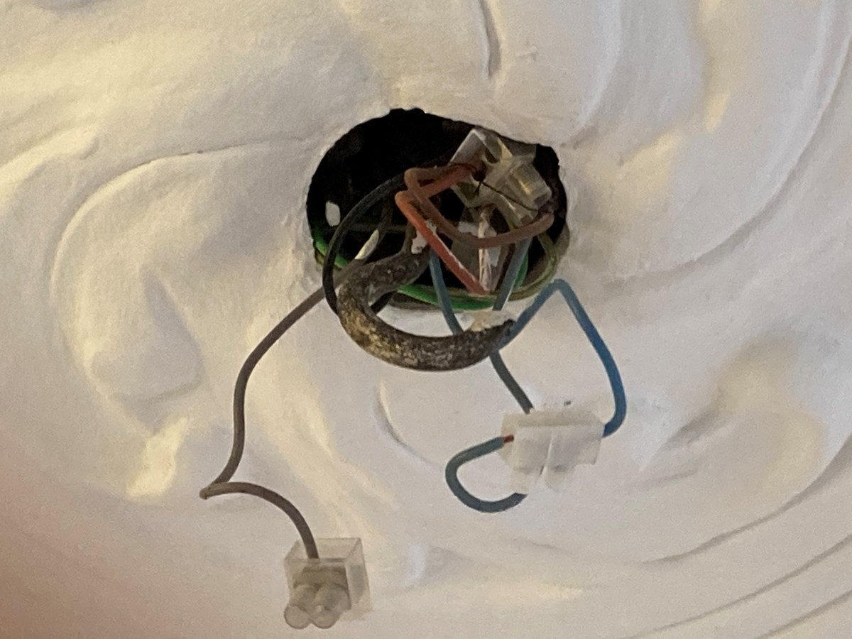

Hvorhen skal lamper kobles i disse to loftsudtag?

Umiddelbart -  blå ledninger i lampeledning til de blå, og brun i lampeledning til enten sort eller grå.
Så brun ledning skal ikke settes til brun?
Du skal bare koble din lampe til de to ledninger med muffer på. Så får du sikkert lys i pæren.
Hvilke to er det du mener?
Jeg har mange ledninger med muffe
Du skal bare koble din lampe til de to ledninger, der stikker længst ud ved loftskrogen. Den ene er med en dobbelt samlemuffe, der monterer du den  brune fra lampen. Den blå ledning med kronemuffen, samler du med den blå fra lampen.
Tak
Jeg har lagt ut billeder af to loftsrosetter
Hvilken roset/billede er det du mener?
I begge udtag monteres den blå fra lampe sammen med den blå i installationen. ( på nederste billede bør de blå ledere far installationen komme ind i sammen ende på kronemuffer.
 På det øverste billede kan der være tvivl om det er sort eller grå der skal bruges sammen med den brune fra lampen. De kommer måske fra en kroneafbryder ( dobbelt) så kan have 2 lamper der tændes hver for sig.
På det nederste er det sikkert den grå da den hænger længst ud og sandsynligvis har været brugt med held før.
