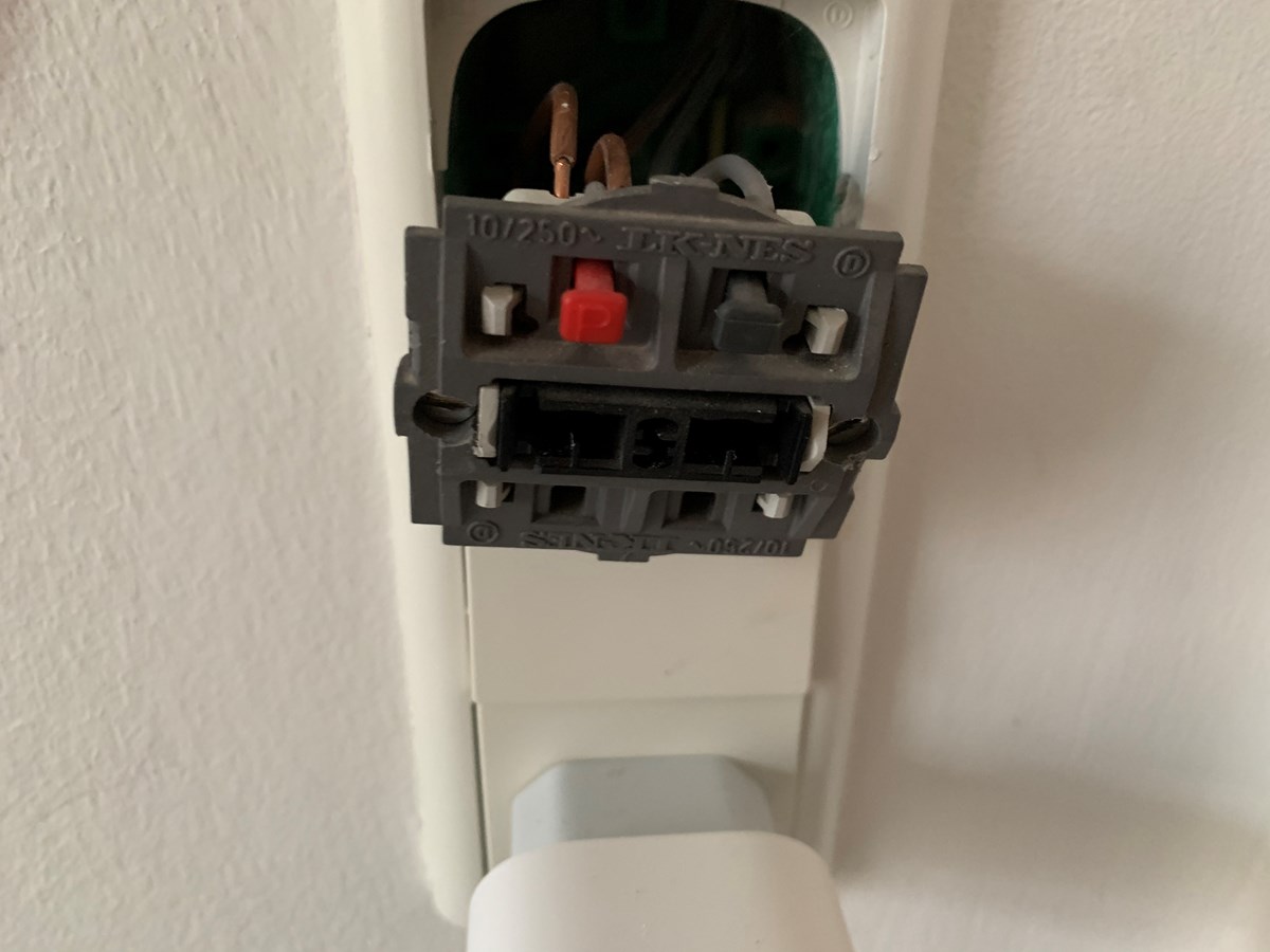

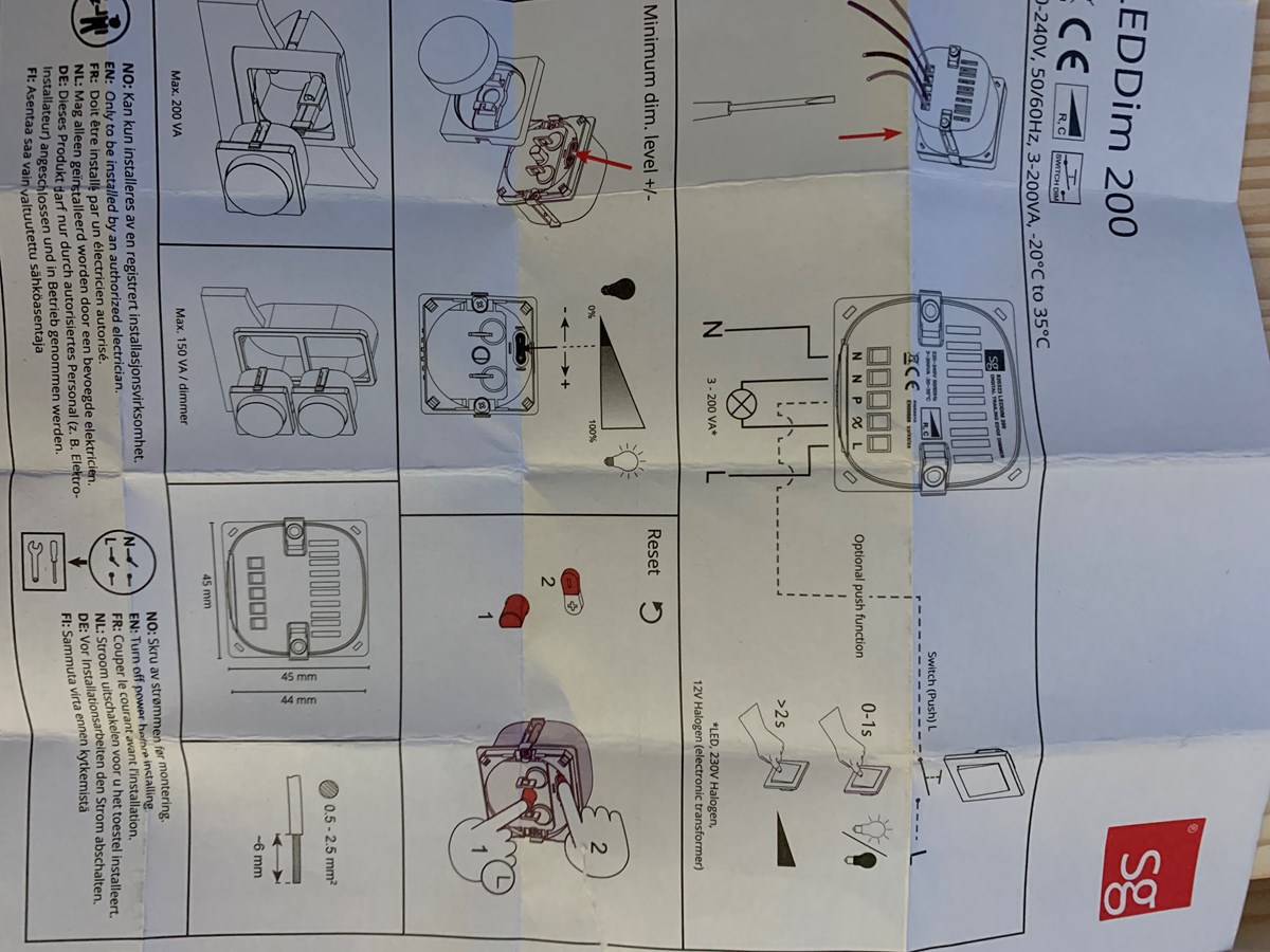

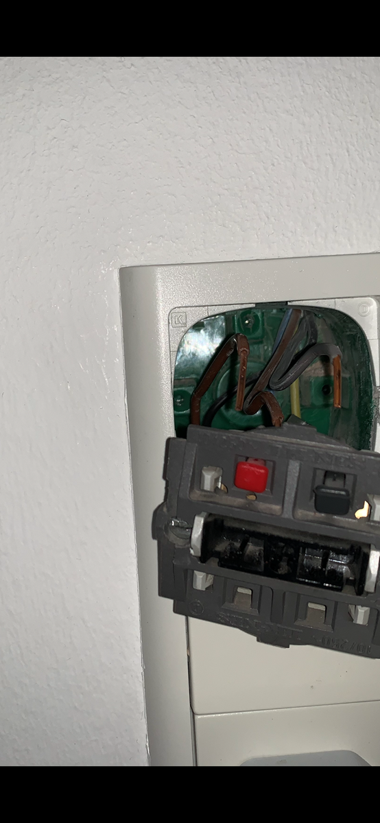

Jeg tillader mig et spørgsmål til. Jeg får ikke dæmper til at fungere.

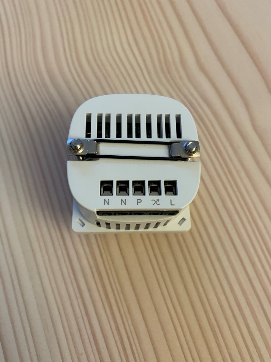

Har udskiftet lk fuga afbryder med sg 200 dæmper som vedhæftet men lys tændes ikke med sg dæmper . Jeg har på dæmper koblet til 2 brune til L og en grå til  N.

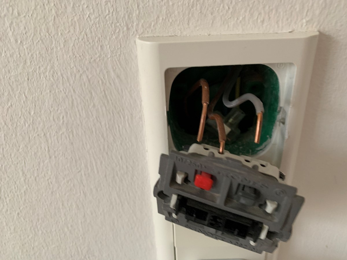

Billeder vedhæftet viser allerede koblinger til afbryder inden de blev fjernet og dæmper med udgange og brugervejledning.
På dæmper ses at der er en klemme mrk. N Den skal have en nulleder. Det finder du bag stikkontakt neden under.
Det er en lyseblå.
Der er sikkert allerede 2 ledninger i klemmen så der er ikke plads til flere. Så må den ene lyseblå op i dæmper og der skal laves en stump lyseblå ledning imellem dæmper kl. N og den nu ledige hul i N klemmen bag stikkontakt.
og hvor skal den grå og de to brune ledninger i dæmper?
Hvad er en kl. N?
De to brune skal i klemmen mærket L. Den grå ledning skal i klemmen mærket med en pil og bølgelinje.
Klemme N er klemmen til nullen. Nullen (lyseblå) henter du ved stikkontakten. Hvis der to ledninger i klemmen, tager du den ene og trækker op i lysdæmperen (så vidt jeg kan se, er der en i hullet til afbryderen), og lægger en lus (et kort stykke ledning) mellem lysdæmper og stikkontakt. Lusen skal selvfølgelig have samme dimension som resten af ledningerne.
