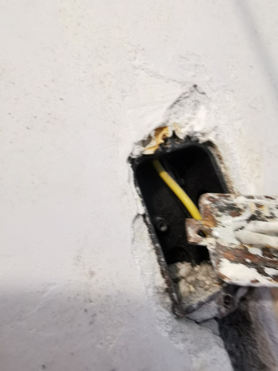

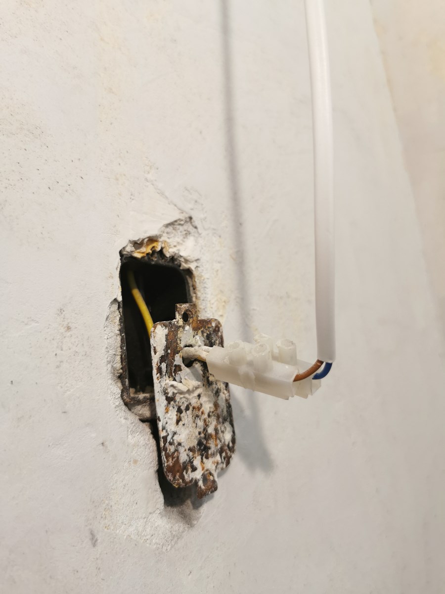

Halløj! Jeg er i gang med at renovere min nye lejlighed og er i forbindelse med opsætningen af nyt tapet stødt ind i følgende vægudtag:
Før sad der en væglampe direkte i muffen i stedet for ledningen jeg nu har sat i. Jeg tænker umiddelbart ikke at det er noget jeg må nedlægge selv, men er der nogen der ved om man kan kontakte en elektriker døgnvagt, som kan komme forbi relativt hurtigt og nedlægge det? Det virker som om at der er godt run i branchen, så jeg tror der er en lang ventetid hos de fleste firmaer, er der nogle som har en god ide?

Du skal ikke nedlægge lampestedet, som hedder en lampetdåse. Demonter ledningerne, som stikker ud, sæt låget på plads og tapetser hen over dåsen. Så er den gemt, og du kan tage den i brug senere, hvis det skulle blive aktuelt.
I øvrigt er det ikke noget man bare lige nedlægger på en times tid,

 Skal jeg så bare sætte mufferne bag dåsen eller kan jeg trække ledningerne op til kabelboksen?
Mufferne ind i dåsen og så låg på men husk nu at slukke for strømmen først😏

 Det er nu gjort, men da dåsen er sat skævt ind (bunden af dåsen sidder længere ude end toppen) , så stikker låget ud og det bliver nok ikke helt flot med glasfilt :/

 Hahaa ja klart en løsning. Hvis vi får en elektriker ud som så skal etablere nogle loftudtag fra den nuværende stikkontakt. Behøver han så at få adgang tid dåsen? For så skal tapet fræses op alligevel 🤔
Det svært at svare på uden at kende din installation med hensyn til hvor ledninger kommer fra og hvordan de er sløjfet rundt, det er jo meget muligt at strømmen til nye lloftudtag kan tages andet steds fra.
