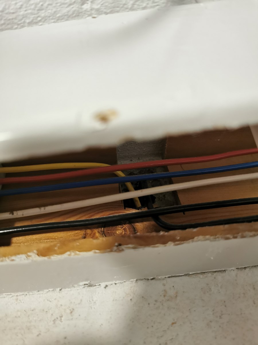

Halløj! Jeg er i gang med at renovere min nye lejlighed og er i forbindelse med opsætningen af nyt tapet stødt ind i følgende vægudtag:
Før sad der en væglampe direkte i muffen i stedet for ledningen jeg nu har sat i. Jeg tænker umiddelbart ikke at det er noget jeg må nedlægge selv, men er der nogen der ved om man kan kontakte en elektriker døgnvagt, som kan komme forbi relativt hurtigt og nedlægge det? Det virker som om at der er godt run i branchen, så jeg tror der er en lang ventetid hos de fleste firmaer, er der nogle som har en god ide?

Så vidt det fremgår af billedet, er der kun to ledninger i dåsen, så elektrikeren behøver ikke adgang til dåsen.

 Ledningerne er nemme og få op, men kan jeg ligge dem oppe i listen her med endemuffer på?
Du har en klemlisteinstallation.  Så kan du følge nullen (sort) til nærmeste afgrening og demontere den der. Den gule følger du til afbryderen og demonterer den der. Så er installationen fjernet, og du kan hugge dåsen ud af væggen og mure hullet til, spartle og tapetsere.

Hvorfor skulle det ikke være lovlig? Jeg regnede med, at du selv kunne finde ud af at fjerne ledningerne, når du havde fået en anvisning på at koble dem fra installationen.
