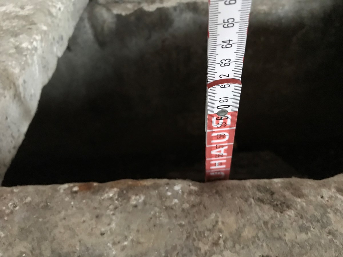

Der er sådan nogle gamle kanaler fra da der var svinestald som jeg vil tro er retvisende for dybden.
Det du ser, er vel blot siden af kanalen, som er støbt i den dybde. Resten af gulvet er næppe i den tykkelse. Det vil ingen mening give at støbe gulv i den tykkelse, dertil er beton også alt for dyr i forhold til sand.
Så mellem kanalerne er gulvet sandsynligvis 10-15 cm tyk og rimeligt nemt at bryde op, når man først har fået hul.

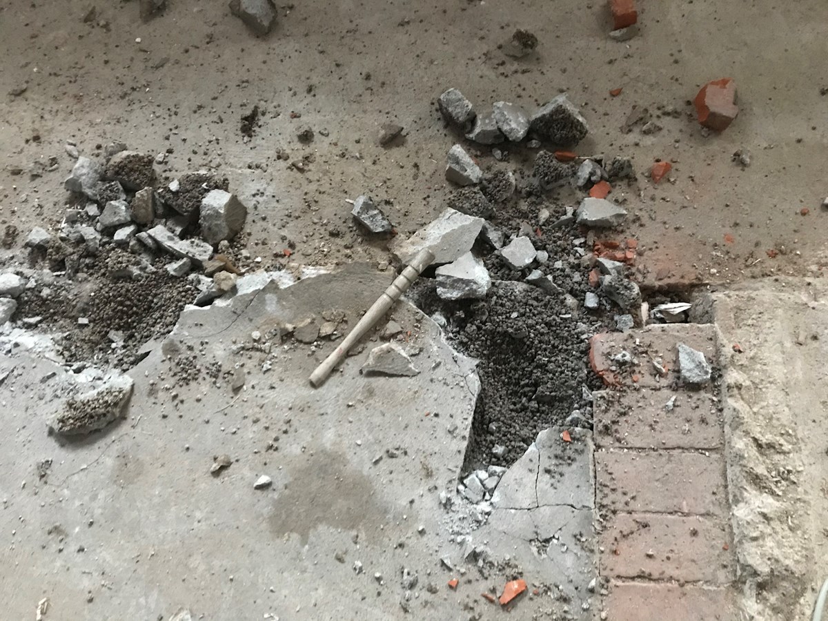

Jeg kunne ikke dy mig og banke lidt med en stor hammer
Noget Leca agtigt materiale dukkede op!
Det ligner slagger :)
