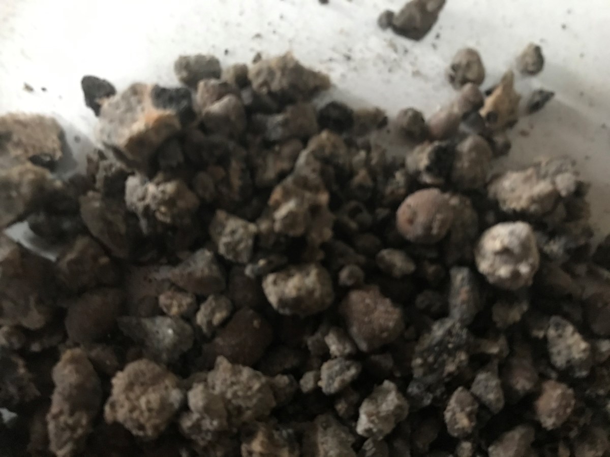

Skal man tage nogle forbehold når man arbejder med slagger? Er det giftigt?
Hvis det ér slagger, så vær opmærksom på, at det håndteres som farligt affald og afleveres til deponi. Hvis du tager det af mange omgange i traileren, så kan du slippe afsted med at aflevere det i deponi-containeren på genbrugspladsen. Men hvis der er meget og du skal have en container til det, så kan det blive en dyr omgang.
Mvh. AllanE

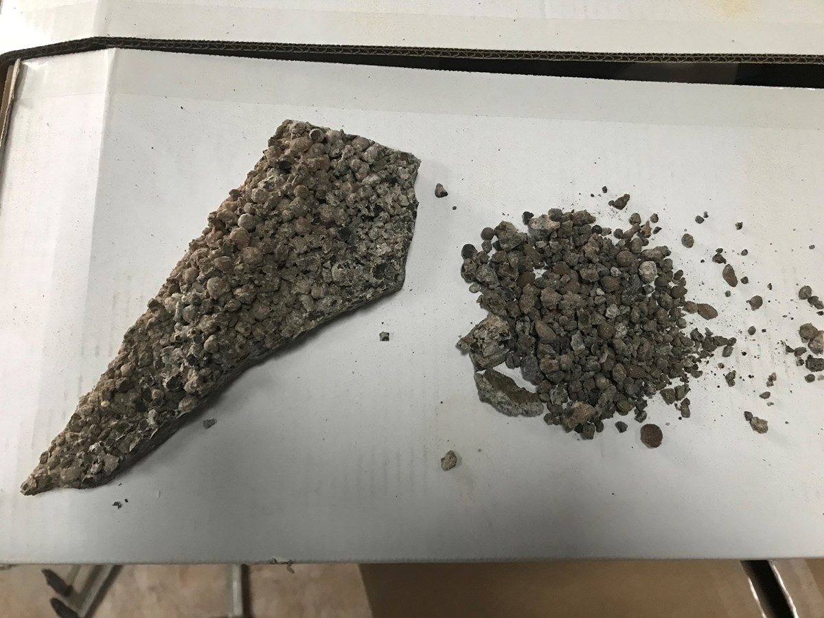

Jamen, er der nogen der tør gætte på om det her er slagge?
Jeg synes det ligner noget Leca, især dem som er knækkede og sidder på cementstykket.
MEN jeg har aldrig set den type slagger, som førhen er blevet brugt i gulve, - det er muligt det ser sådan ud.
Du må tage en posefuld, og så ud og finde nogen, som kan afgøre det med sikkerhed.
Tjek. Jeg prøver at tage det forbi genbrugsstationen i første omgang.
På de nye billeder ville jeg også sige leca :)
Okay, det er vel en god ting, ikke?
